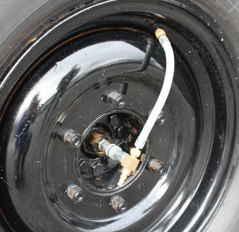

Wieso nicht gleich fest integrierten Kompressor :d
Aber ja. Der BOSCH mit Akku ist schon geil, hab ich für Notfall und Justieren auch immer im Urlaub dabei :)
@IcE-TeA Brauchst du fuer dein 'Auto' zufaelligerweise nen CE Fuehrerschein? :fresse2:
@toscdesign 2,5 normal beladen und 3 vollbeladen. Also darfst schon mehr als eine Person mitnehmen ;)
