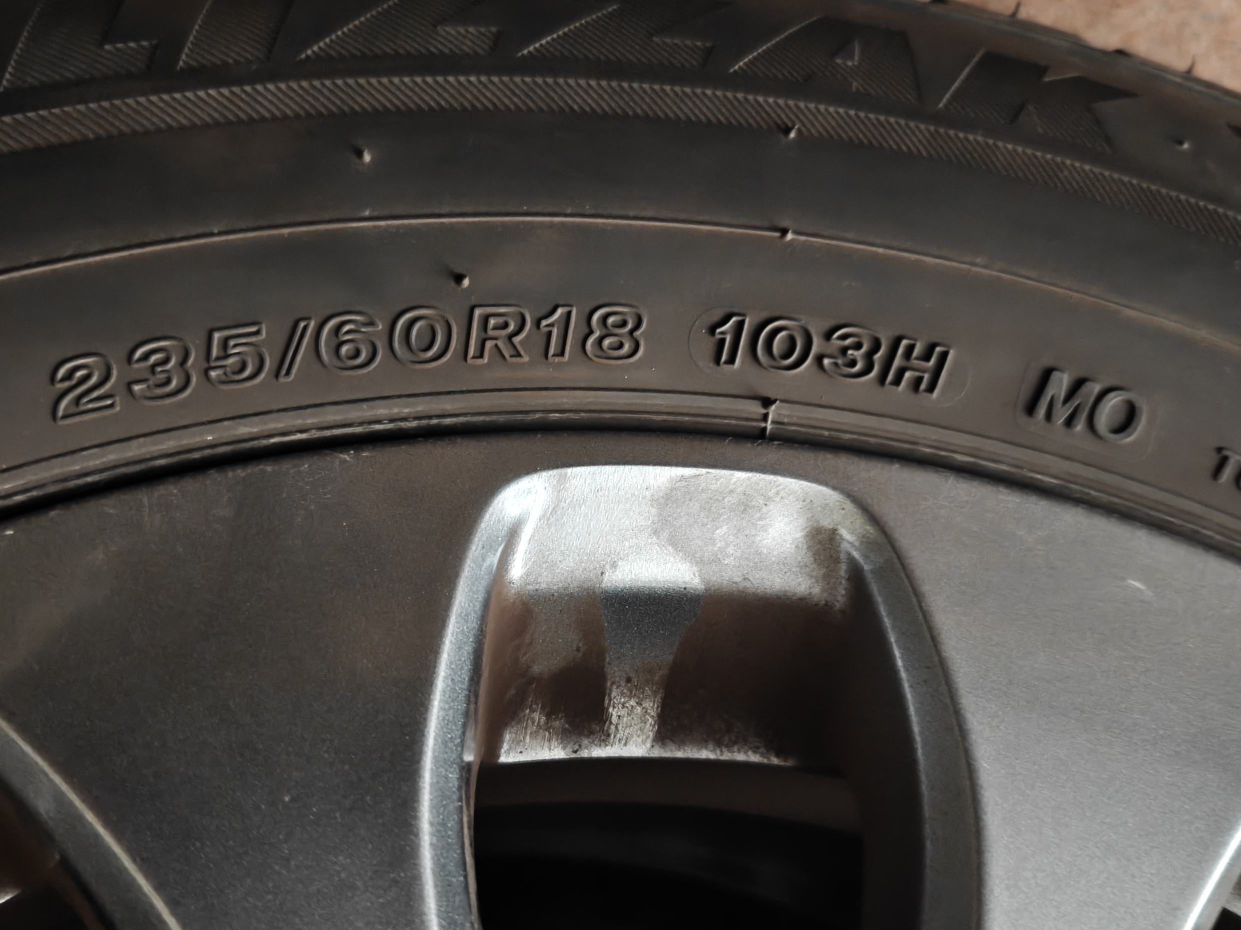

Nächstes mal einfach reifen aufziehen, die mehr Seitenwand haben. Da hat der Bordstein keine Chance in die Nähe von der Felge zu kommen :bigok:
Aber bitte keine MO Reifen, die sind schlechter als die "normalen" des gleichen Herstellers :fresse:
Exakt das!
Daher fahre ich auch 55er :d
Reifen mit der Flankenhöhe gibt es schon... Bräuchte halt vielleicht einen kleinen Umbau :haha:
Ihr stellt euch an :fresse:
Vom fahrverhalten haette ich auf Audi getippt. Wie schafft man das in einem BMW? 😂
Das waren noch die originalen Winterreifen vom Fahrzeugkauf, vom Werk aus. Hab jetzt normale Continental TS870 seit diesem Winter.
Randstein denkt sich nur: Hold my Beer Olaf.
Kenne höhere als die im Bild und damit hätte der GLC null Probleme (Außer man fährt da mit richtig Speed drauf, dann hauts sicherlich auch bis zur Felge durch)

Hast du dafür eine Quelle?
Das hatte mal der ADAC getestet. Also zweimal den gleichen Reifen.
Einmal die normale Version und einmal eine Herstellerspezifische wie z.B. MO.
Der normale Reifen war im Test wesentlich besser als der fahrzeugspezifische Reifen.
Hintergrund war, das eine andere Gummimischung sowie ein anderer Karkassenaufbau für den PKW Hersteller verwendet wurde, soweit ich das noch im Kopf habe.
Quasi hattest du einen komplett anderen Reifen, der zwar gleich aussah, sich aber komplett anders verhalten hatte.
Das ist vollkommen abhängig von den Anforderungen die der Hersteller an den Reifen stellt.
Im Fall Mercedes ist es "Usus" dass bei den Großserienmodellen Mercedes eher Wert auf Langlebigkeit und Fahrkomfort legt. Wie bei vielen Bauteilen eines KFZ ist es schwer bestimmte Attribute zu verbessern ohne dafür andere zu "schwächen". Gerade bei Reifen ist es am Ende immer eine Einstellungssache - welche Eigenschaften sind mehr gewünscht - welche weniger. Bei modernen Reifen ist es oft so, dass der Spagat immer größer wird, allerdings kann man die Physik auch nicht überlisten. Man sagt daher MO Reifen nach, sie haben eine etwas bessere Komfortneigung und dafür schlechtere Performance.
Anders ist es zum Beispiel bei den Herstellervarianten für Sportwagen. Sportwagen sollen einfach gut performen. In den seltensten Fällen werden ernsthaft Fahrberichte auf nassen Rennstrecken gefahren, sondern eher am Leistungslimit im trockenen. Man möchte also hier - stumpf gesagt - dass der 911 im Autobild Test auf Strecke X möglichst gut abschneidet. Der Serienreifen "Porsche Kennung" soll also in diesem Kriterium möglichst top Leistung bringen. Das geht auch - teilweise - zu Lasten der Nassperfomance.
Demgegenüber steht dann die Auslegung des Reifenherstellers, der sich mit einer ganz anderen Testumgebung konfrontiert sieht. Aufeinmal soll der (beispiel) Conti SportContact X nicht nur auf der Strecke im AutoBild Sportwagentest 1A funktionieren, sondern wird etlichen Prüfungen auf klitschnasser Strecke unterzogen. Und welches Hauptkriterium hat der ängstliche Reifenkäufer: Nassperfomance. Daher ist es nicht verwunderlich, dass dann - im Gegensatz zum Sportwagenhersteller - die Perfomance am "oberen" Limit im trockenen etwas gekappt wird zu Gunsten des Nasshandlings.
Alles etwas überspitzt dargestellt aber so ist es im Prinzip.
Dazu kommt, dass die Reifen (mit Herstellerkennung) mit Auslieferung der Fahrzeuge oft ihr Entwicklungsende erreicht haben. Der OEM hat sich entschieden den Reifen X mit Kennung Y so komplett auf allen Fahrzeugen auszuliefern. Eventuell geht beim Reifenhersteller die Entwicklung aber schon weiter und es kommt zum Feintuning oder bestimmten Verbesserungen. (Hankook musste z.B. mal innerhalb einer Modellreihe massiv ihre Standfestigkeit erhöhen) Die OEMs haben hingegen "ihren" Reifen der dann unter Umständen nicht mehr verbessert wird.
Quelle: Vertrau mir Bruder.

Danke für die ausführliche Erklärung 👍
Entspricht also dem was ich noch in Erinnerung hatte. Der fahrzeugspezifische Reifen verhält sich anders als der namensgleiche "normale" Reifen.
Daher sind die Testergebnisse auch nicht übertragbar.
