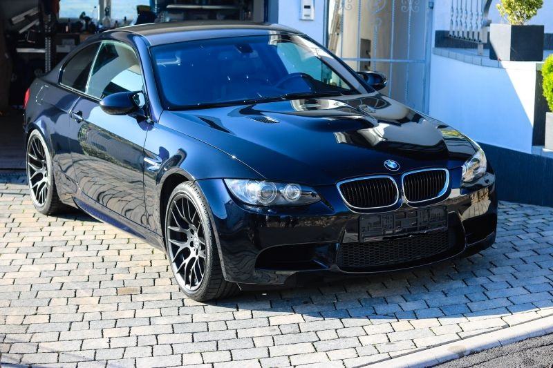

Das kleine Schwarze
Der Golf R ist weg? Schickes kleines Schwarzes :)
Der R ist weg, aber das kleine Schwarze ist nicht mir, nicht Alltagstauglich, aber das Teil macht Laune, da kam Eco Schield drauf.
