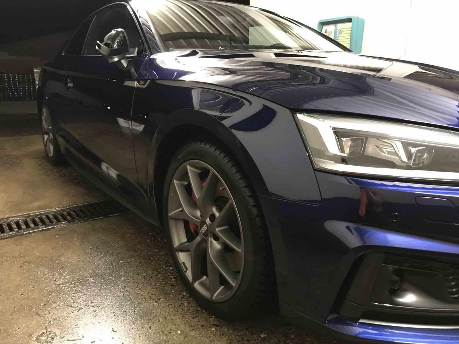

Ich war heute das erste mal eine richtige Handwäsche machen.
Folgendes gemacht:
- Vorwäsche mit Gloria FM 10 und Snow Foam
- Handwäsche mit Gloss Workz
- Scheiben und Spiegel ordentlich mit Chemical Guys Glass Cleaner sauber gemacht
- Felgen mit verdünntem Chemical Guys Wheel Cleaner gesäubert
- mit Orange Baby Drying Towel alles trocken gemacht
Bin für meinen ersten Versuch sehr zufrieden. Einige Verbesserungsmöglichkeiten bei meinem Vorgehen habe ich schon ausgemacht [emoji28]
Nächste Woche wird das Auto beim Aufbereiter poliert. Hoffentlich sind danach die Schrammen und Steinschläge weg, dann bin ich mehr als glücklich [emoji4]
Edit: Wie ich sehe ist die Qualität von der Handycam nicht so toll im Dunkeln...
