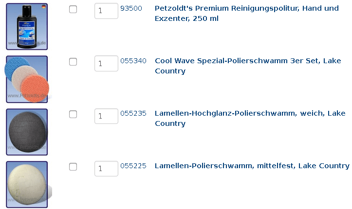

Ich habe eine einfache Exzenter-Poliermaschine mit 150mm Aufnahme.
Der Lack ist von einem 2016er BMW, der beim Smart Repair wohl nicht gut genug abgedeckt wurden (Firma sitzt leider 300km weit entfernt, daher will ich selbst nacharbeiten).
Etwas Lacknebel ist auch auf den Scheiben, aber dies sollte wohl weniger problematisch sein, als auf dem Lack.
Welche Pads (Härte) wäre denn richtig?
Für den Lack würde ich zwischen mittel und weich schätzen. Macht ein hartes Pad für die Scheiben Sinn (in Hinblick darauf, die gesamte Scheibe später etwas aufzupolieren - dann natürlich mit anderer Politur und einem Rotationsschleifer)?
Sind die Wave oder Lamellen-Pads besser für Anfänger geeignet?

Für den Lack, insbesondere im Hinblick auf BMW-Lack und eine Exzentermaschine, würde ich die harten (orangen) Lake Country Pads nehmen. Die schwarzen und weißen Pads haben zu wenig Biss auf einer Exzenter bei hartem Lack um Defekte zu korrigieren.
Die weißen Pads kannst du für einen Precleander verwenden, ggf. auch die schwarzen. Die schwarzen Pads wären rein für die Verarbeitung von Versiegelungen.
Mit einer Exzenter habe ich sogar Lammfell gefahren um auf harten VAG Lacken nicht ewig zu rödeln. Da ist entweder ein Exzenter mit Zwangsrotation oder direkt ne Rota deutlich empfehlenswerter. Der Exzenter mit Zwangsrota hat den Vorteil das man Versiegelungen, Anti-Hologramm und die ganz groben Polituren mit nur einer Maschine fahren kann. Klappt bei mir wunderbar.
Ich würde ebenfalls die 2300/2500er Menzerna mit dem orangenen LakeCounty fahren. Die Kombination hab ich selbst daheim und es klappt (sehr) gut. Die SF4000 und Versiegelungen dann mit nem schwarzen, weichen Waffel. Und für die absoluten Härtefälle Lammfell + 400/500er Menzerna. Also für Lacknebel, beilackierte Flächen oder Autos die 20 Jahre keine Wäsche gesehen haben... :d
Bevor man mit Politur an die Kiste geht, aber bitte erstmal abkneten, eventuell geht der Lackstaub ja damit schon runter.
Für Versiegelungen und Anti-Hologramm braucht es keine Zwangsrotation und für grobe Polituren würde ich eher eine Rotationsmaschine empfehlen, die hat noch deutlich mehr Biss. Außerdem geht es mit einer Rotationsmaschine auch deutlich schneller, allerdings setzt diese eine gute Übung voraus. Mit mal schnell und husch husch wird das auch nichts.
Aber bitte nur auf einer Rotationsmaschine mit schwarzem Pad. Ein schwarzes Pad auf einer Exzentermaschine hat einen Cut der gegen Null geht. Warum soll ich damit eine Politur fahren? Die schwarzen Pads sind doch wirklich so weich, dass man damit nur Versiegelungen verarbeitet und ggf. Precleaner. Mehr nicht!

ich habe mir jetzt die Lamellenschwämme in allen Ausführungen gekauft, machen auf den ersten Blick einen recht guten Eindruck.
Dazu dann noch die Petzoldt's Premium Reinigungspolitur und Lackversiegelung.
