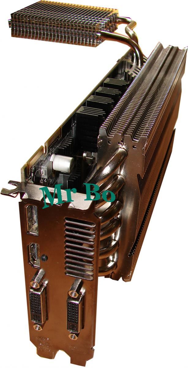

Ich spiele Crysis auf 1920x1200 mit 2-4xAA alles auf Maximum (wie geil) . Da ich den MK-13 und den VRM-R5 montiert habe seit gestern checke ich noch die Temps beim spielen und habe festgestellt das gerade Crysis bei meinen Spiele Einstellung eine höhere Temperatur der GPU verursacht alls Furmark !
Die Karte taktet mit 850x1200 bei 1,625V
Wäre gut wenn ihr mal GPU-Z mitlaufen lasst und berichtet was rauskommt. Täte mich mal sehr interessieren
