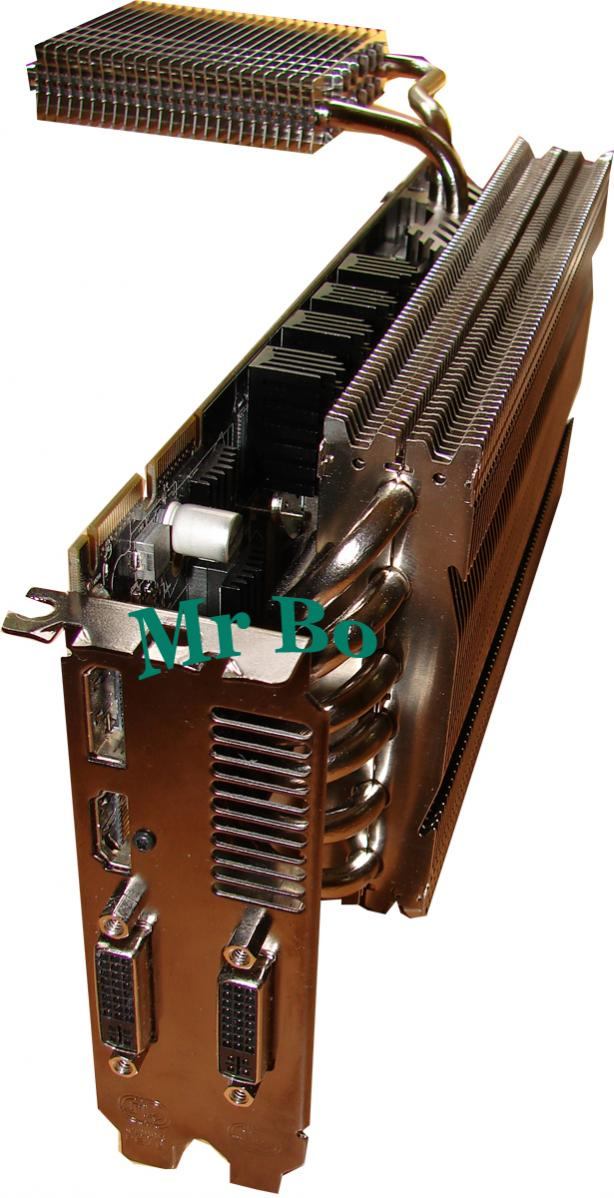

mit meiner neuesten Errungenschaft dem Thermalright VRM-R5 werde ich alles in Grund und Boden Benchmarken ;)
