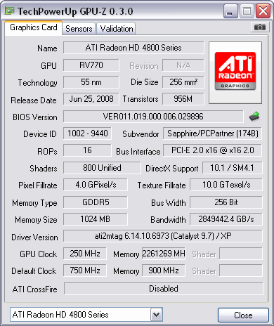

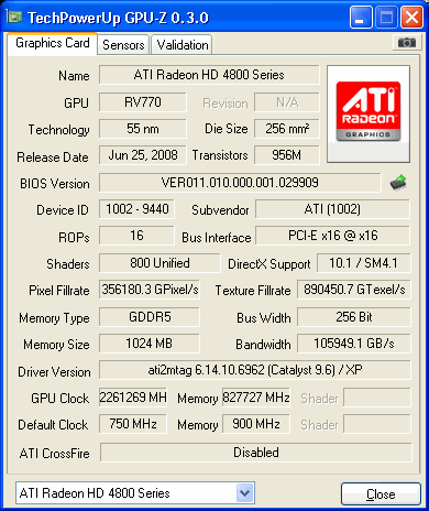

Mal was ganz anderes :eek::d
Bei mir ist mit GPU-Z 0.3.0 im 2D-Betrieb auch etwas zu hoher Speichertakt (hoffentlich ist die Stromrechnung nicht nur für Bill Gates bezahlbar :haha:)

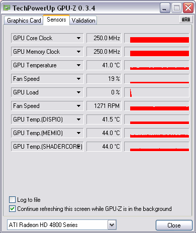

Im Idle hab ich laut GPU-Z 73 / 86 / 75°C (!!!) (kp, was die 3 verschiedenen Werte bedeuten, einmal DISPIO, MEMIO, SHADERCORE.
Gehäuse ist gut belüftet (Netzteil mit Enermax-Lüfter und hinten pustet eine ungedrosselter 120mm Noiseblocker raus), mein E8400 dümpelt mit bequemen 46°C vor sich hin :confused:
hab auch die 4870 vapor-x und im idle 64°C / 72°C / 68°C - DispIO / MemIO / Shader
die hohen temps scheinen normal zu sein ;)
Bei mir waren die Temperaturen vielleicht um 5°C kühler, mehr aber auch nicht. Erst nachdem ich mit RivaTuner auf 250/250 runtertakte sind die Temperaturen etwas niedriger. Wenn ich das Gehäuse dabei noch offen lasse ist das ganze noch kühler (während Mainboard und CPU es etwas wärmer haben).
