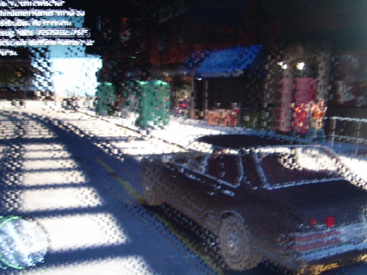

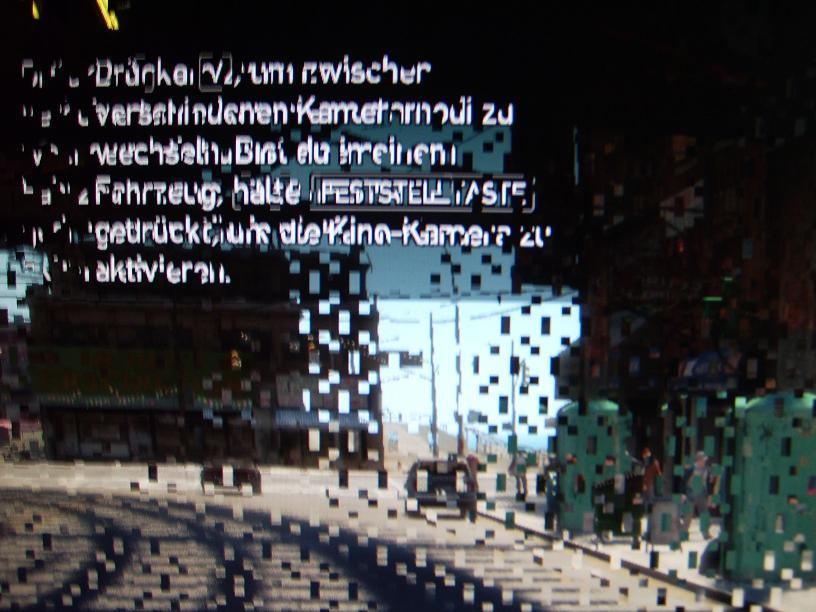

Hi an alle 4870 Besitzer,
Kennt jemand von euch dieses Problem das auf den hochgeladenen Pics zu erkennen ist ? Kommt ziemlich unregelmäßig vor und bei GTA 4 ists am schlimmsten. Left 4 Dead hab ich dagegen insgesamt schon mehrere Stunden gezockt und hatte damit absolut keine Probleme. Bei Counterstrike Source kams aber auch gelegentlich vor. :confused: Das Bild freezed mitten im Spiel, der Sound wiederholt sich und nur mit nem Neustart komm ich wieder zum Windows.
Die 4870 läuft auf Standarttakt und die CPU Frequenz, egal ob 2,4 oder 3Ghz, hat darauf auch keinen Einfluss. Vorher hatte ich eine 8800GT drinnen und hatte mit der gleichen Hardware keine Probleme.
Ihr könnt mir doch sicher helfen oder ?

@Tschibbl
Welche Pics? Hast du schonmal die Temperaturen deiner Karte beobachtet, vieleicht wird irgendwas zu heiß.
@Tschibbl
Die Pics hab ich schon im Post hinzugefügt.
Die Temps der Karte hab ich noch nicht überprüft, aber den Lüfter hab ich seit längerem schon auf höherer Drehzahl laufen.

Erinnert mich stark an dieses schachbrettartige Muster damals beim Freischalten von Pipeline bei der 6800GT, könnte also ein Defekt der Karte sein. Welche 4870 Karte hast du?...ach, steht ja in deiner Sig.
GPU wird bei Crysis max. 76° warm. Daran kanns also auch nicht liegen. :( Die Graka hab ich auch nie übertaktet.
graka übertaktet?
teste die karte mal in nem anderen system,
kommt da das selbe problem ist die karte defekt.

Übertaktet hab ich die Graka nie. In nem anderen System hab ichs noch nicht getestet, muss ich mal machen.

Hast du mal die Temperaturen der Spannungswandler beobachtet? Kommt das nur bei GTA4 vor oder auch bei anderen Spielen, wenn ja welchen?
Also für mich sieht das nach Überhitzung oder Defekt aus. Könnte auch sein, dass die Karte irgendwie zeitweise fälschlicherweise runtertaktet. Ich stelle meine Profile mit dem Rivatuner manuell ein. Wenn ich manchmal ein Spiel starte mit 200/200 und vergesse umzuschalten, dann habe ich ähnliche Fehler. Schachbrettartige Artefakte bzw. schwarzes Bild mit hängendem Ton. Manchmal kann der Treiber das reparieren, oft hilft aber nur noch ein Reset.
Wie kann ich die Temperaturen der Spannungswandler auslesen ?
Hab schon mehrere Treiber probiert ohne das es etwas geändert hat. Bei Left 4 Dead hatte ich dieses Problem nach mehreren Studnen zocken noch garnihct, aber bei Counterstrike Source habe ich es zeitweise und bei Crysis glaub ich nur 1-2 mal.
Und wie gesagt, vorher hatte ich im gleichen System eine 8800GT drinnen mit der es keine Probleme gegeben hat. :confused:
Bei den analogen kann man die doch garnicht auslesen, oder?
Hast du die Treiberreste von deiner 8800GT auch ordentlich entfernt?
