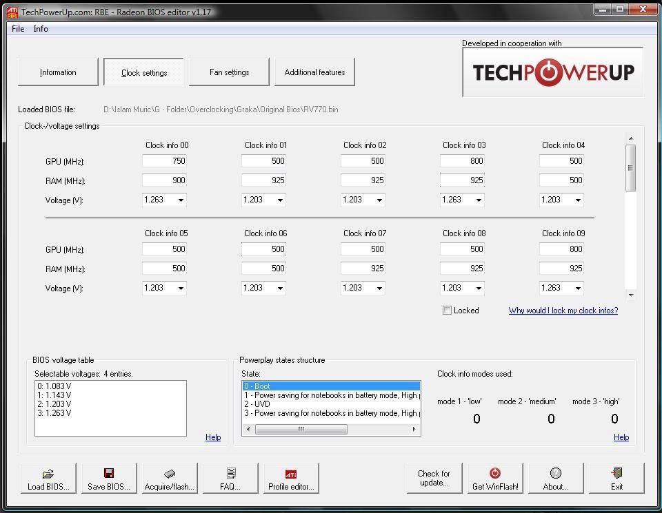

Hallo Leute :)
Kann mir mal jemand sagen welche Werte ich ändern muss damit der 2D Betrieb runtergetaktet wird?
Und funzt dann auch wieterhin der automatische Umschwung zum 3D ?
Hab eine 1024 MB Powercolor PCS+
Danke !

Hallo Leute :)
Danke !
Bei Clock Info 01 trägt man die vorher ermittelten stabilen 2D Werte ein.
