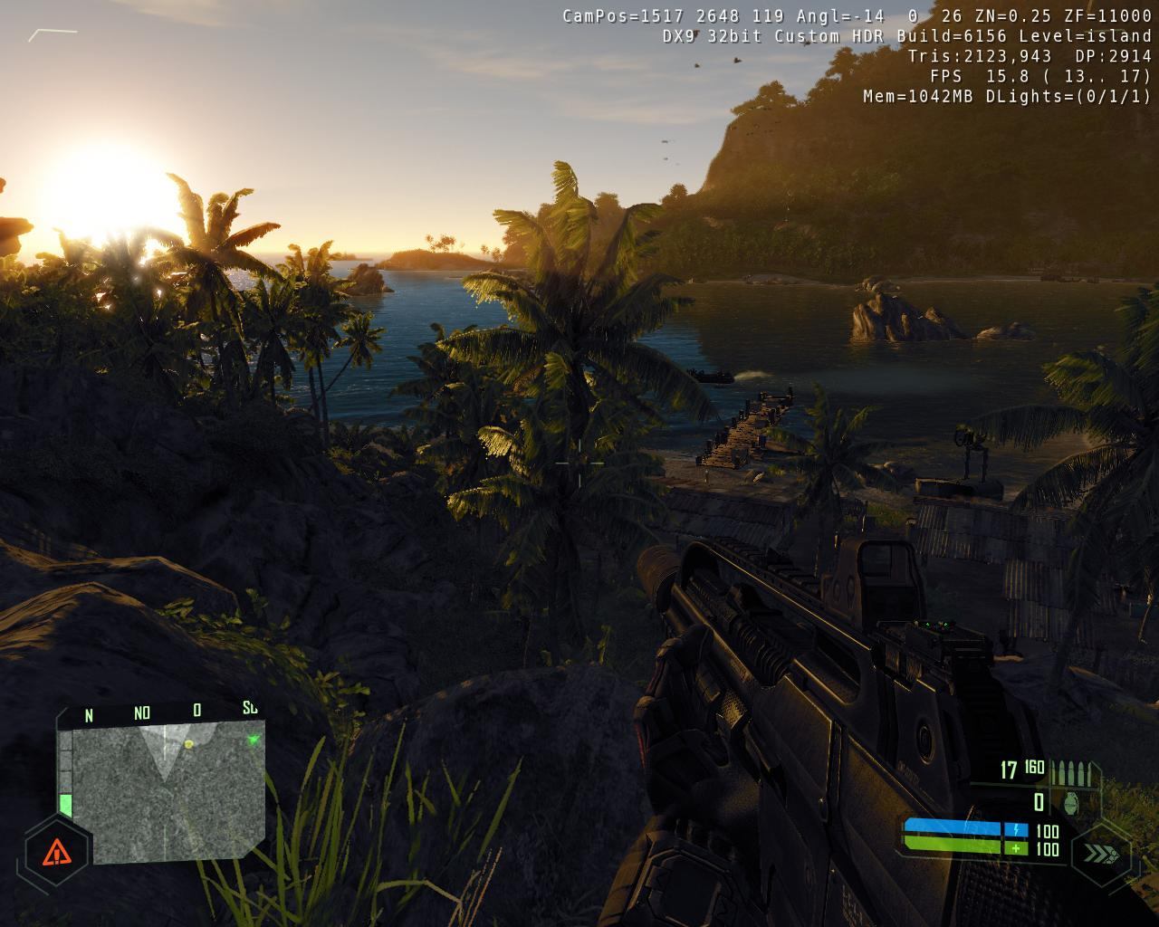

ich glaube ich habe ein performanceproblem mit meiner 4870 in crysis
habe mein sys neu installiert, crysis in 1280x1024 ohne AA mit der mster quality config und folgendes ergebniss (siehe screenshot)
da meine 8800gt nicht ähnlich schnell war wundert es mich ein wenig:(

Hast du das nur bei Crysis? Normalerweise solltest du mindestens 28 haben, lt. CB, aber da Mster-Config weniger Leistung frisst solltest du da sogar noch mehr haben.
habe sonst nut grid auf der platte. kann man da einen benchmark im game laufen lassen?
werde gleich mal den crysis benchmark durchlaufen lassen und 3dMark06, mal schauen was dabei so raus kommt...

das ist ja mal verdammt wenig!?! mit meiner 8800gt hatte ich um die 12000
habe die 4870 mit 790/1000 am laufen
da muss doch schon was mit den system nicht stimmen
treiber ist der 8.7

Schau mal ob deine CPU auch den richtigen Takt hat in Games
hmm wasn mit deiner CPU los koptrop, die kommt mir verdammt wenig vor hast evtl die cpu runter getaktet so das die 4870 nicht mehr mit genug daten versorgt wird.

habe wohl den fehler gefunden, mein fsb wurde im bios auf 200 rückgestellt, also nur 2x1,8GHz anstatt 2x3,1
gleich mal wieder hochtakten und schauen was passiert....

problem gelöst, lag am cpu takt. erreiche nun in 3DMark 11872 punke, genau wie mit der 8800gt. muss wohl am cpu limit liegen
habe nun an der ähnlichen stelle um die 26 min-fps, also eindeutig cpulimit. würde eine schnellere cpu denn noch was bringen? 100% ausgelastet sind die beiden kerne ja nicht bei crysis...
eigentlich sollte die cpu nicht so stark limitieren..
da muss noch irgendwas nicht stimmen.. solltest schon 1-2,5k mehr haben im 3dmark und crysis sollte unter 32bit, also nur auf high, auch sehr gut laufen.
