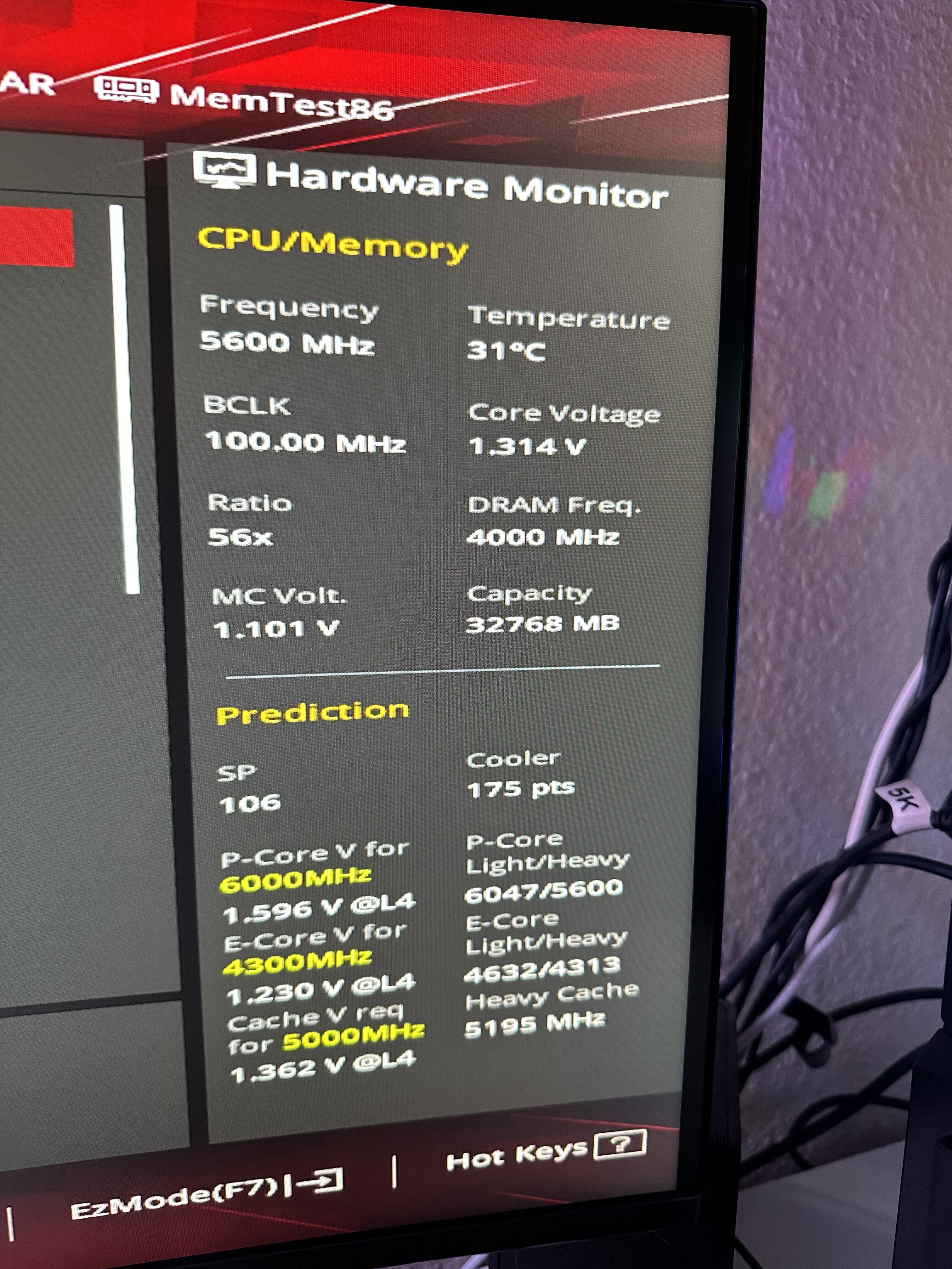

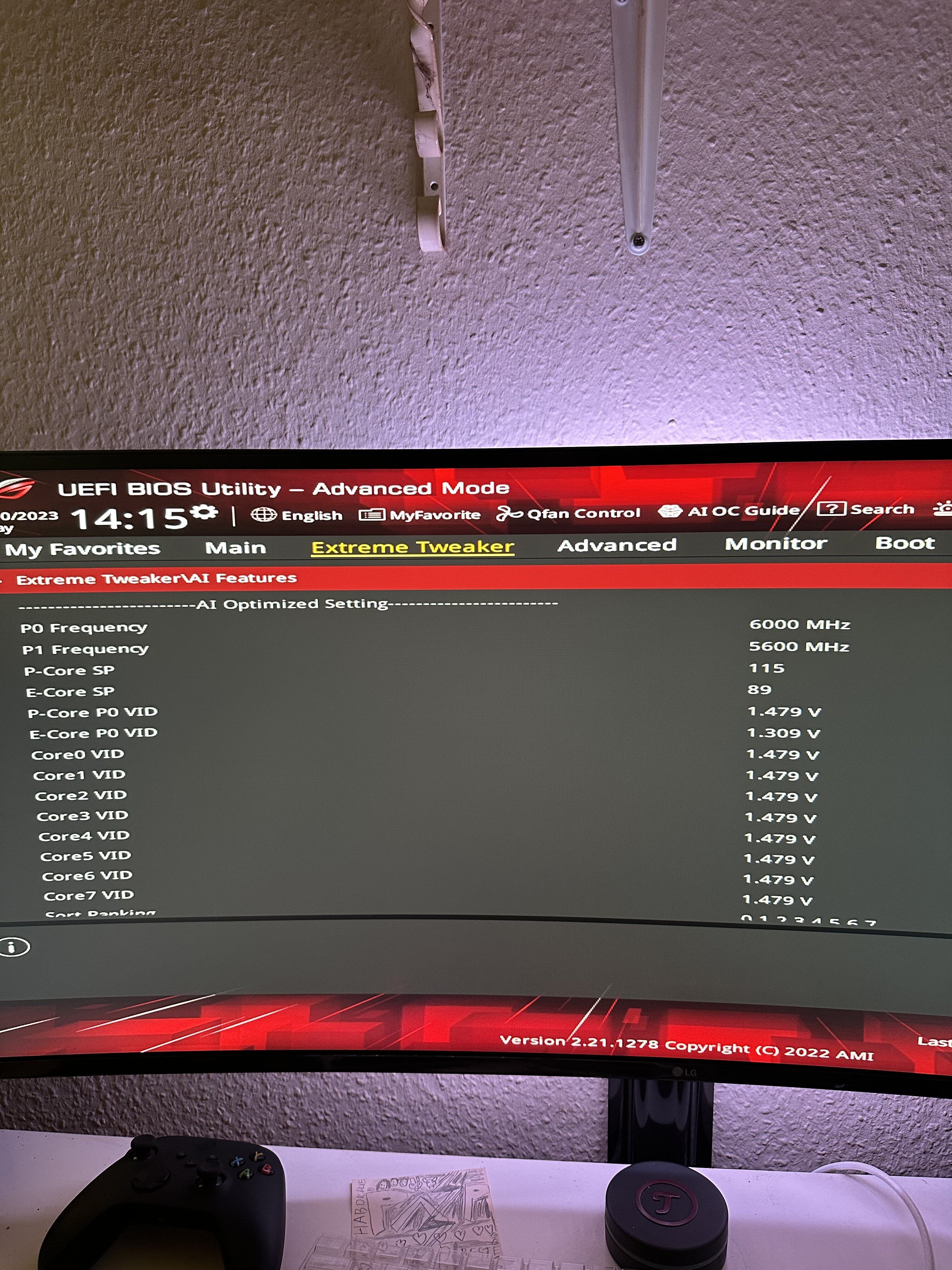

Das ist mein aktueller 13900ks das ist doch ok oder nicht
Jo kann man rennen lassen, fehlt nur noch das passende Board. :oops:
