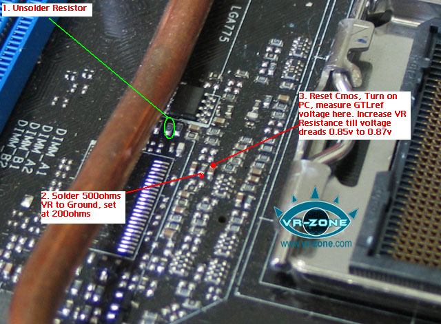

Kentsfield MOD
Also, hab mit dem Multimeter nachgemessen, den MOD braucht man nicht bei dem Striker!
http://sg.vr-zone.com/?i=4756&s=2
SOLL = 0.85 - 0.87v , IST mit Multimeter = 0.87v, also alles I.O...
Weiß nicht ob es verschiedene Rev. bei dem Striker gibt....aber bei mir ist es so...
Der VDroop MOD ist aber ein MUSS!
Grüsse
