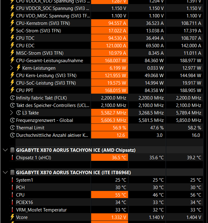

Von Gigabyte gibbet was mit alternativem Design ... :sneaky:

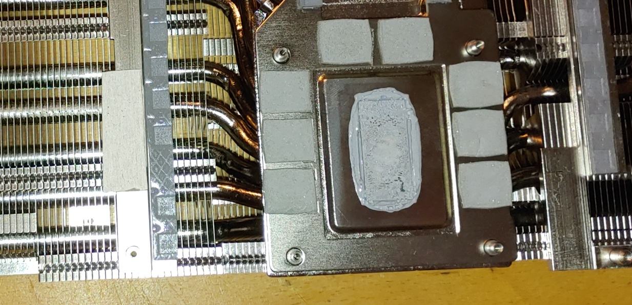

Schaut das für dich nach Paste aus ... :unsure:

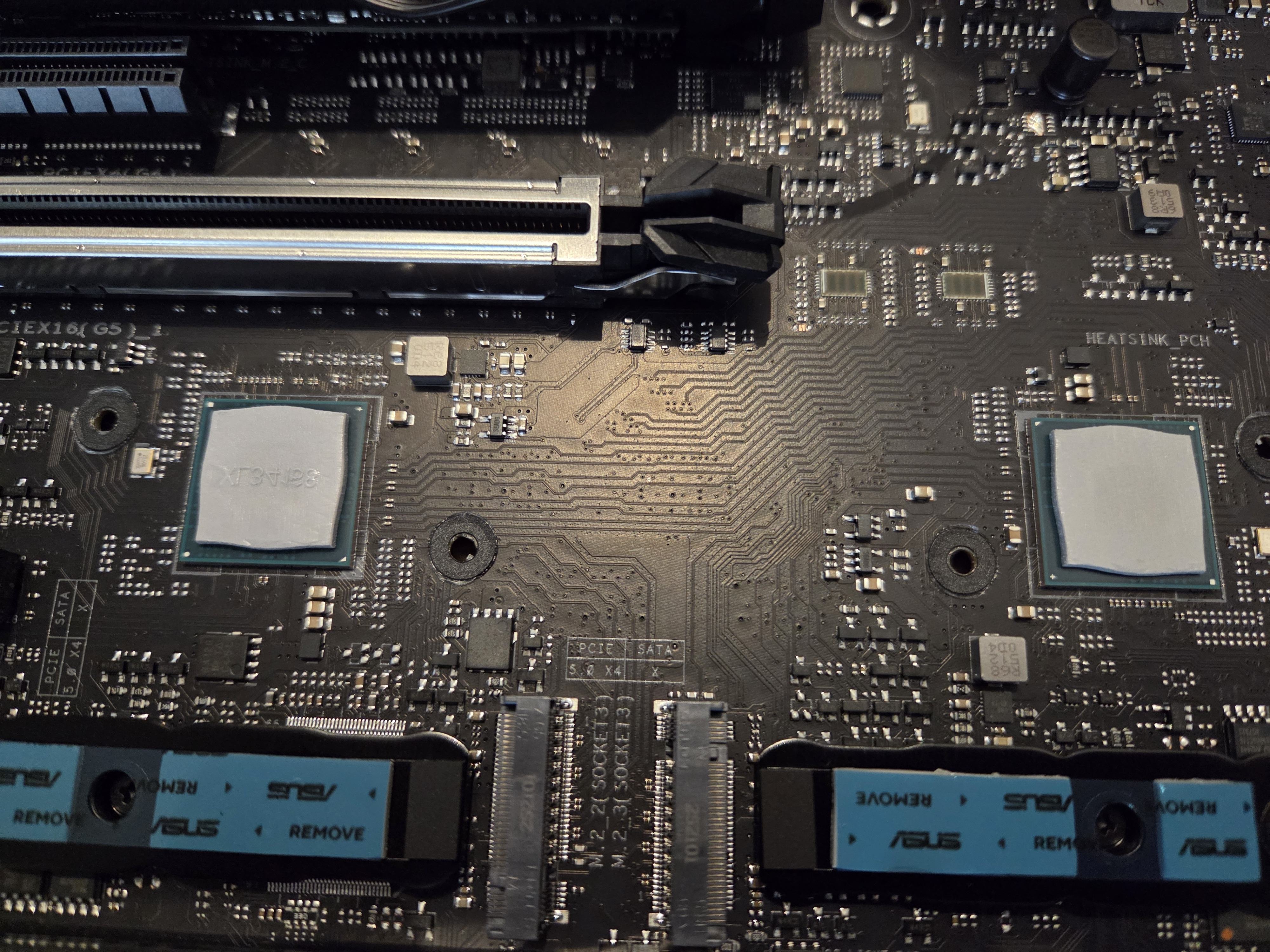

Schaut aus wie das Zeug von früher was man auch gerne getauscht hat. Die gute Zement WLP. Egal alles besser als Teichfolie... Hier das ist PTM (Honeywell Paste)

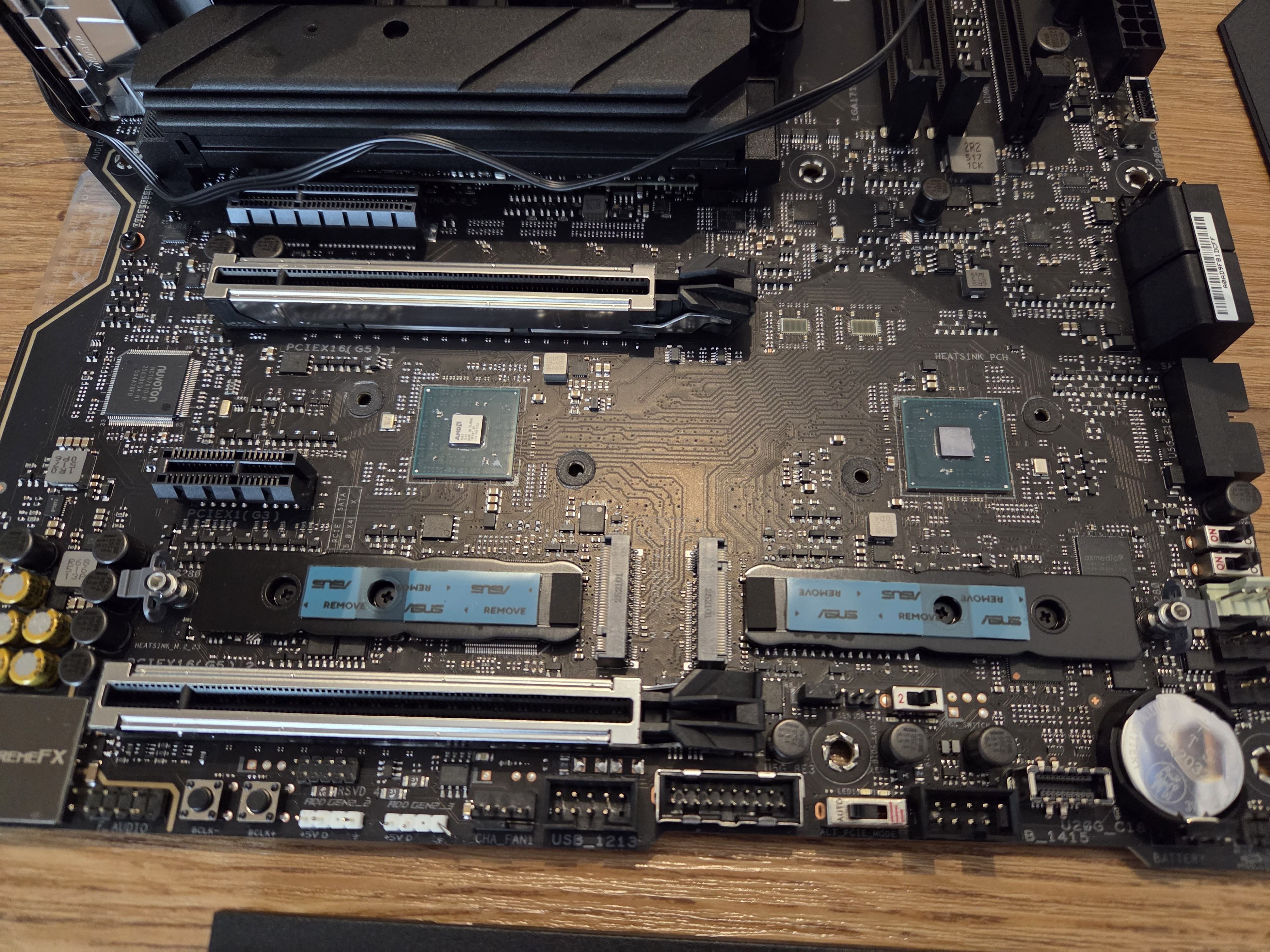

Werd nochmal auseinander bauen.
Temps mit 75c bei 25C Wasser bei 240w in CB23 kommen mir zu schlecht vor mit dem mycro direct die.
Dann kann ich auch gleich die Drecks Chipsatz pads gegen mein upsiren putty tauschen.
2. G.SKILL 16G 6000CL26 KIT GDM OFF OC-Verbesserung (nur X870E APEX)
Ausgerechnet jetzt wo ich gerade mein 48Gb Kit bekommen habe, meint ihr es lohnt sich dennoch mal die 24G gegen die 16g zu testen?

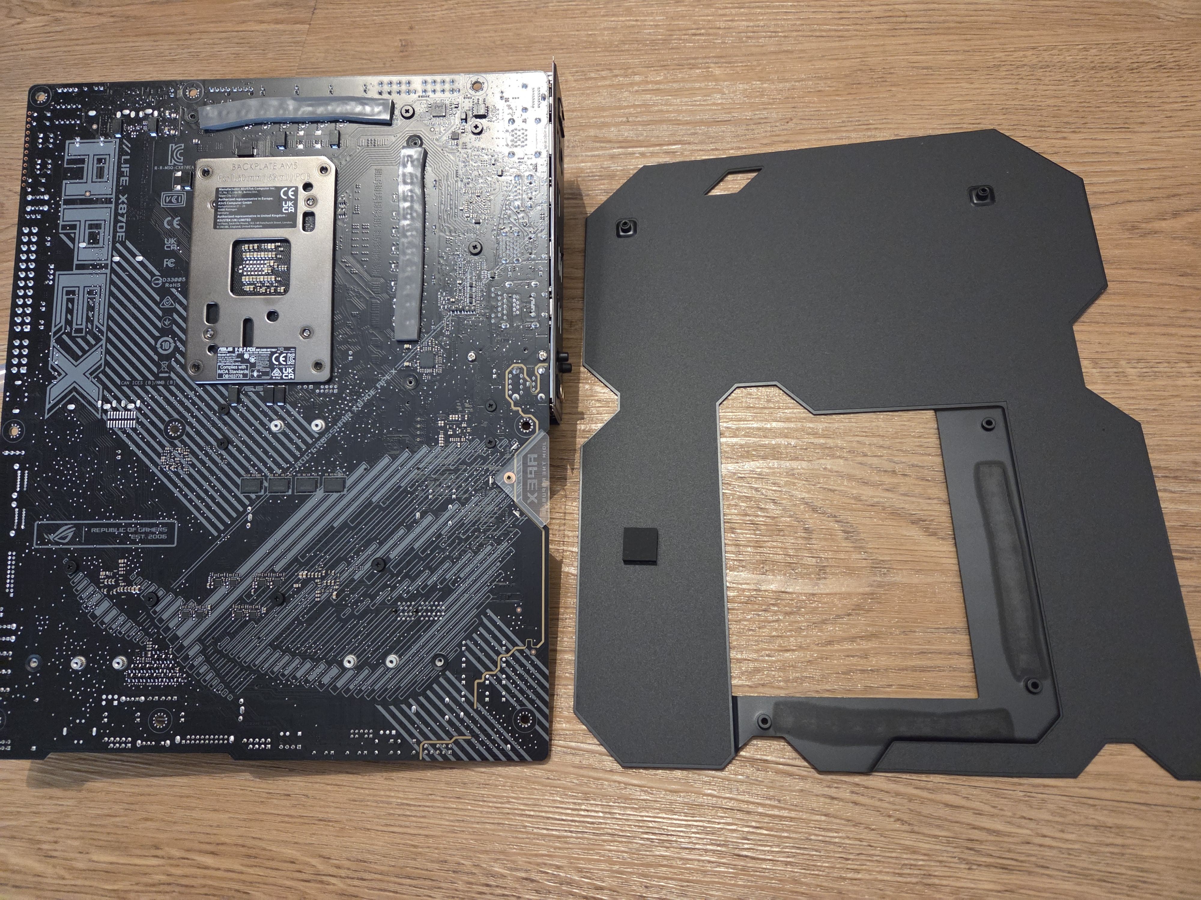

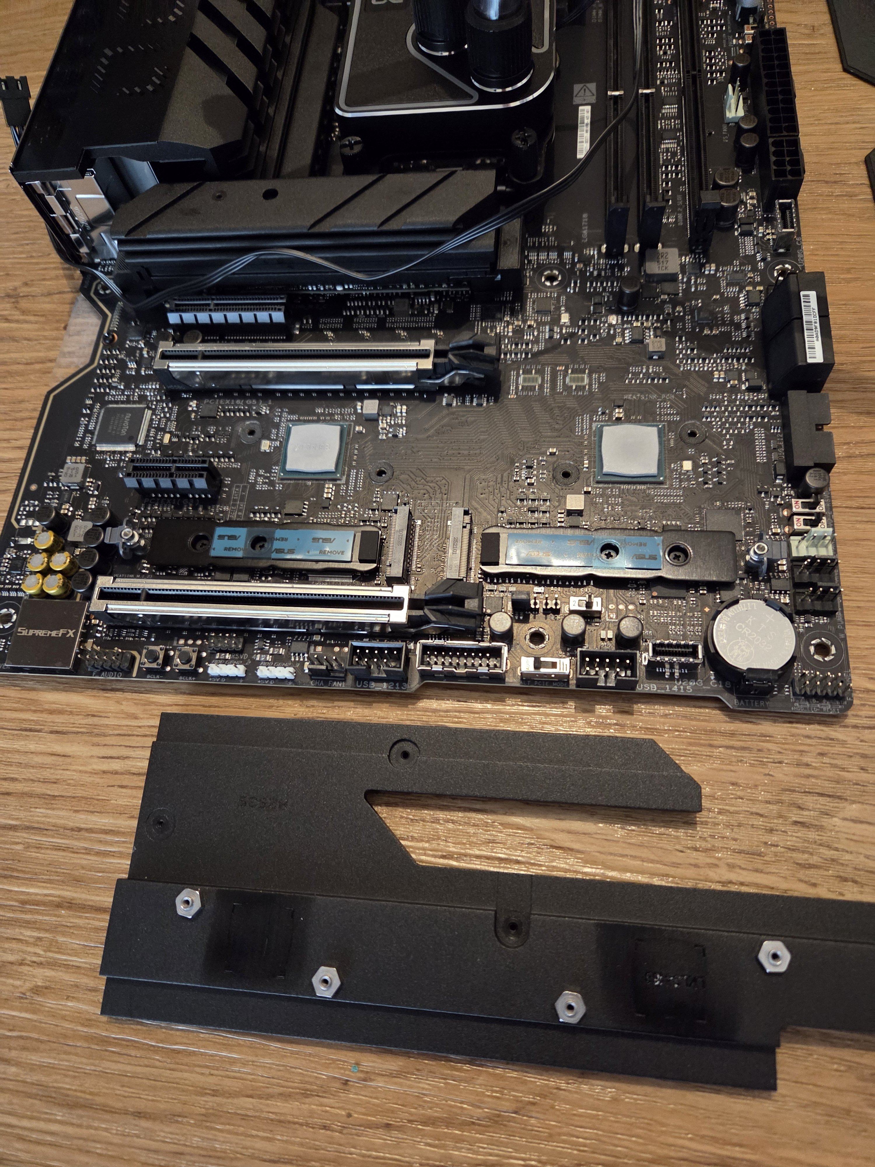

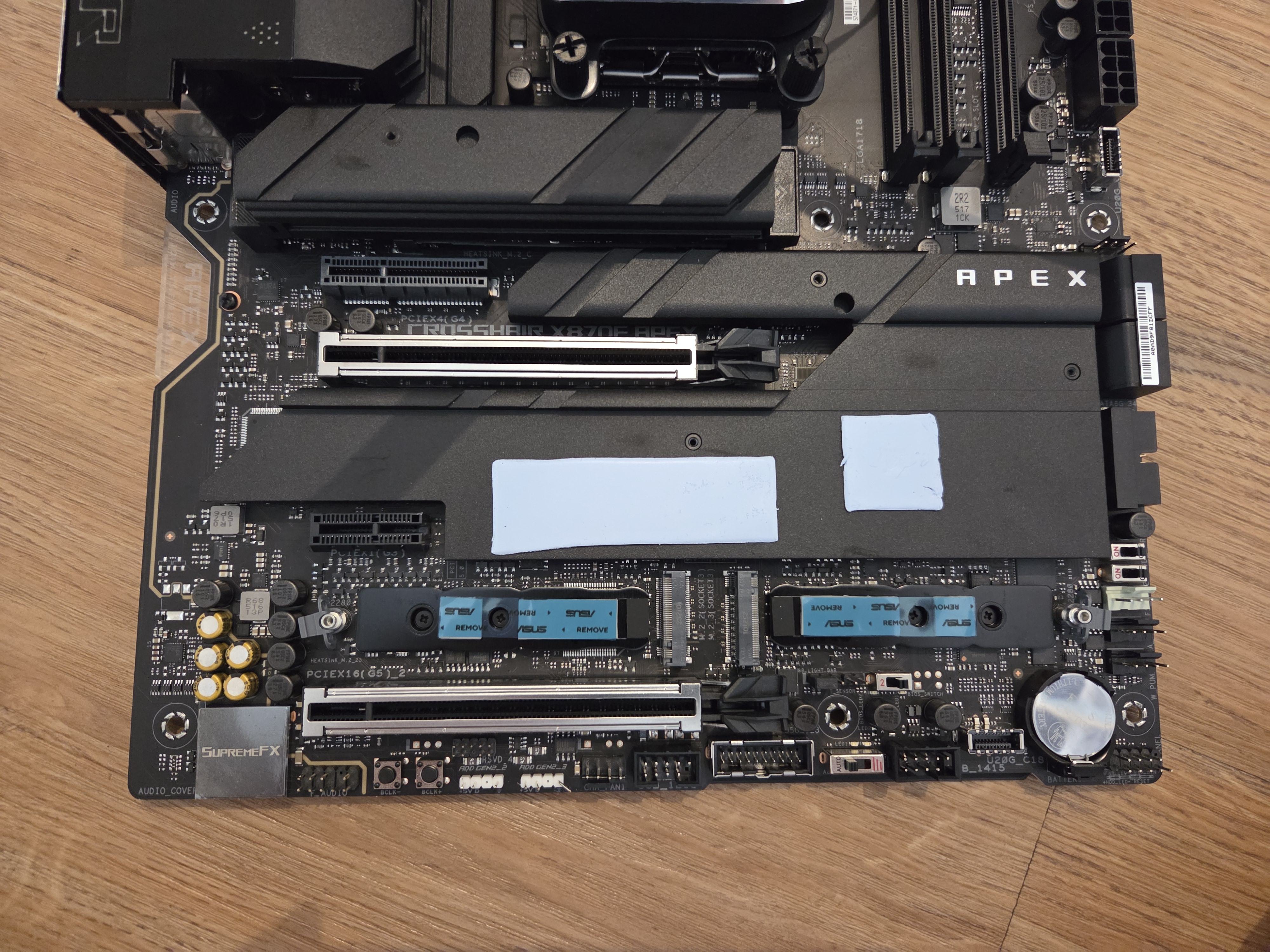

So, würde sagen Mission erfolgreich. PC ist noch nicht lange an aber schon erheblich besser.

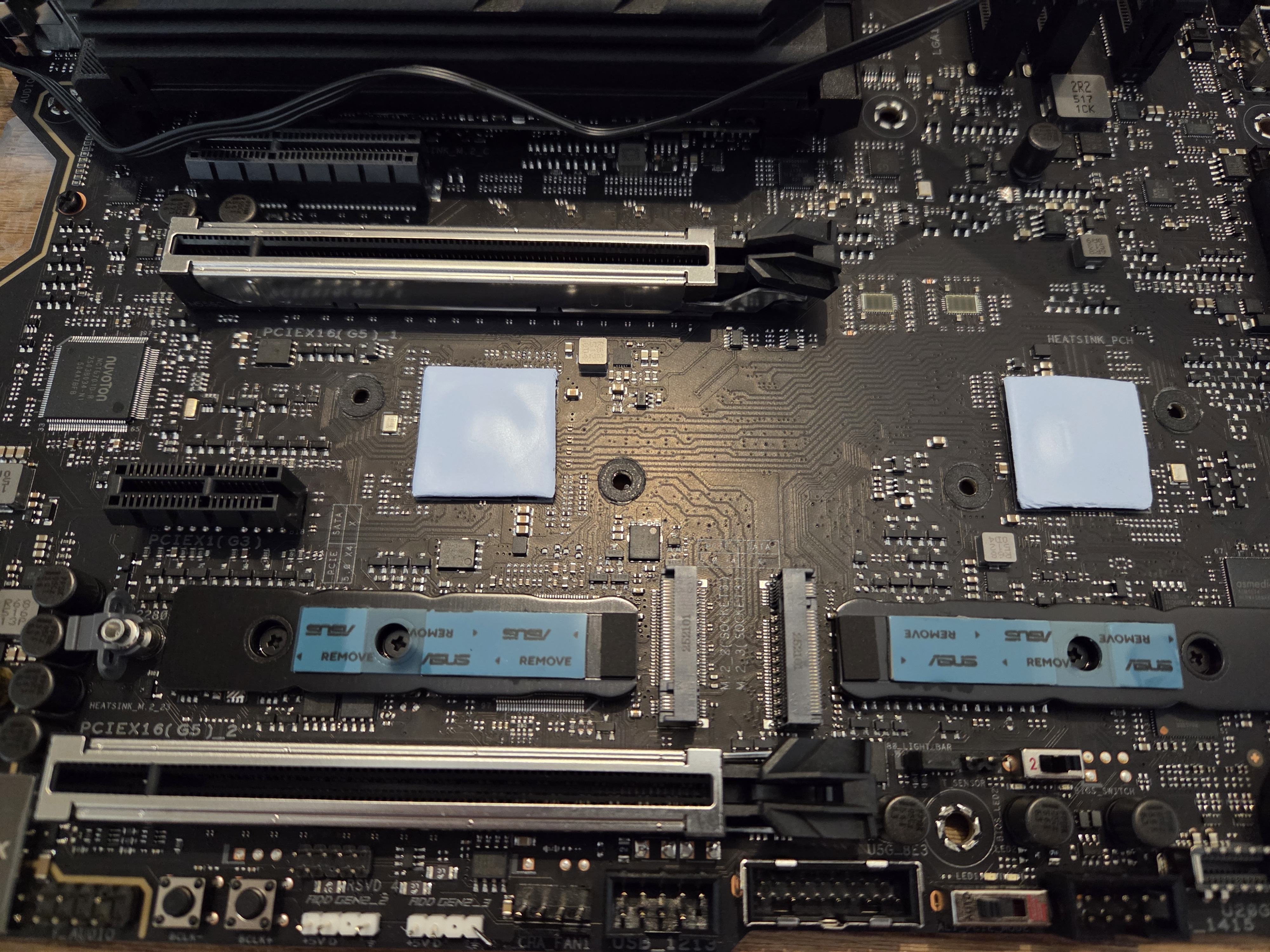

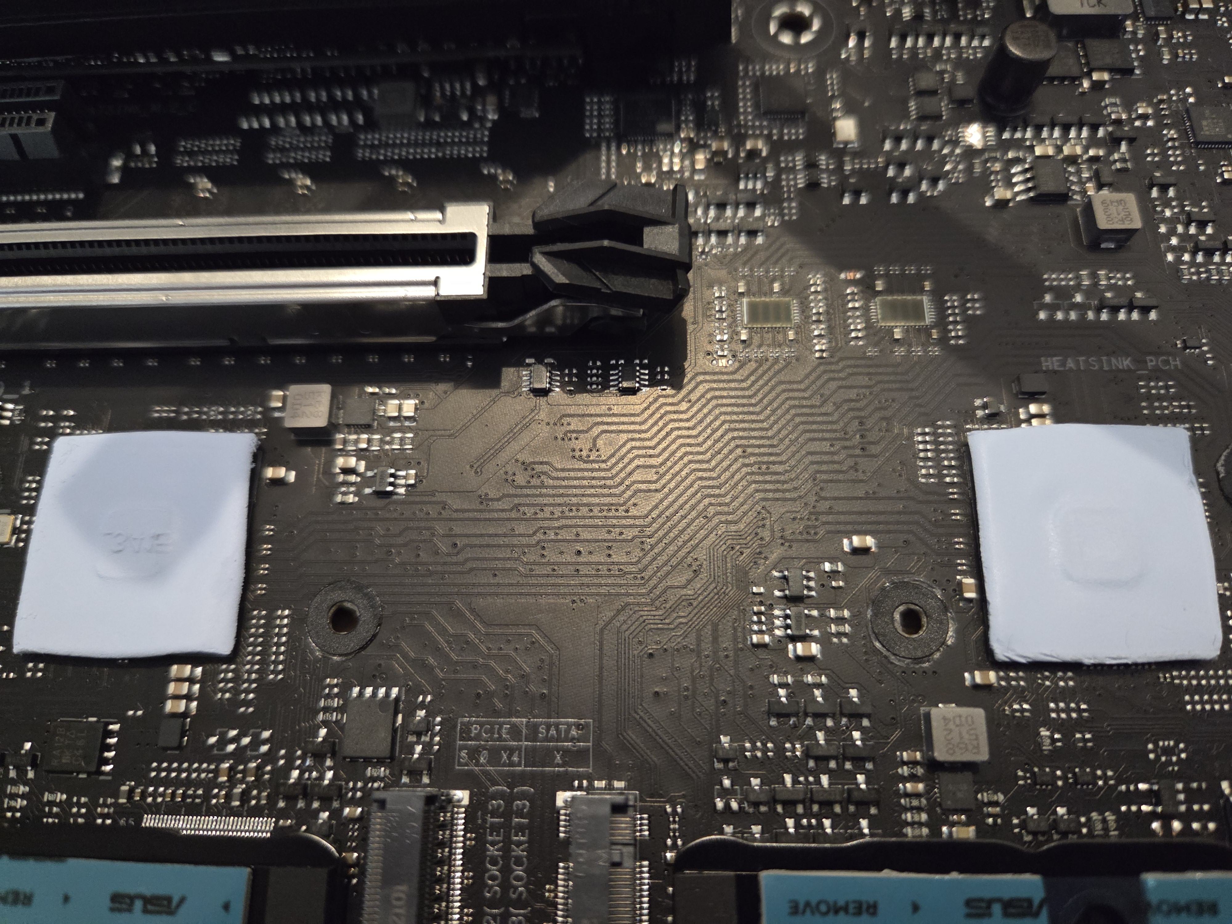

Neue Pads, Alphacool Apex Soft 1mm
Zusätzlich habe ich zwischen PCH Kühler und Abdeckung auch noch Ghetto mäßig paar Pad Reste drauf gemacht, da war nämlich gar kein Kontakt und hat nun mehr Materialoberfläche:
Würde empfehlen für die PCH aber weiche 1,5mm Pads zu verwenden. So geht auch aber 1,5mm wären besser.
Pad bei der oberen NVMe SSD tauschen hat übrigens auch gute 10°C gebracht. Unfassbar was ASUS da für ein Rotz verwendet.

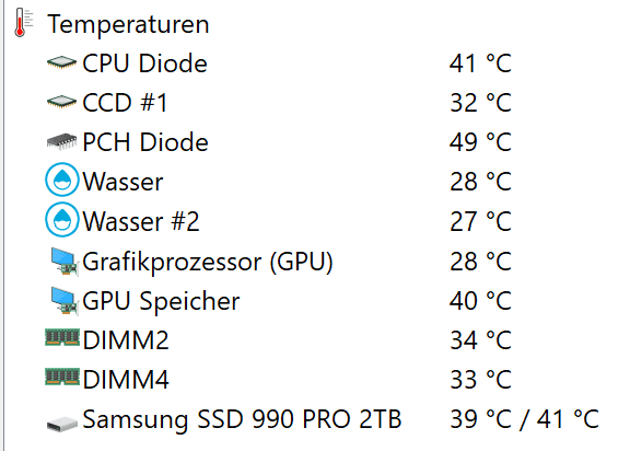

Hat sich jetzt so bei 60°C eingependelt. 13 weniger als zuvor.
Dann hab ich Glück gehabt 😀

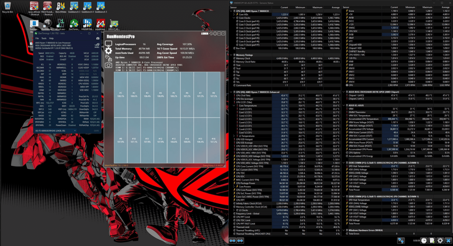

sofern man Safedisk als beispiel nutzen darf :unsure:
Safedisk hat überall krass selektierte Hardware am start. Man sollte nicht die Erwartungen haben an seine Ergebnisse zu kommen, dann ärgert man sich nur.

ich hab ihn nur benutzt zum zeigen, dass es eher das 6000C26 Kit benutzt wird als das 6000C28 Kit und ich weiß sehr wohl wer Safedisk ist und was der typ in seinem leben anstellt.
ich hätte auch andere user deren screens nutzen können :)
