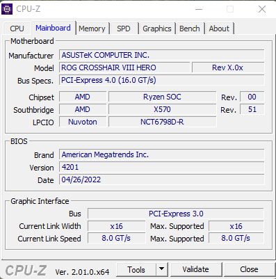

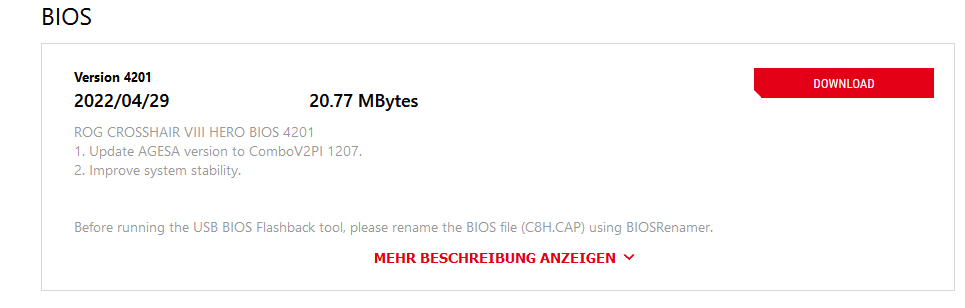

Wie sieht das eigentlich bei euch aus, was die Ruckler wegen TPM angeht?
AGESA 1207 soll das angeblich fixen. Das ist bei mir aber nicht der Fall, die Ruckelparty geht weiter.
Egal ob ich fTPM oder ein separates TPM-Modul nutze, habe ich mit Bios 4201 trotzdem diese Ruckler. (Habe ein separates TPM-Modul)
Das Bild friert manchmal im Spiel eine knappe Sekunde ein, dann läuft es weiter. In der Zeit werde ich natürlich plattgeschossen.
Auch sind mir ganz selten kurze, einzellne Aussetzer über USB-Audio aufgefallen. (RME ADI-2 DAC)
Schalte ich TPM aus, sind die Ruckler weg und auch was Audio angeht, gibt es keine Auffälligkeiten.
Dann lass ich das eben deaktiviert, nur stimmt die Behauptung von wegen " Problem behoben " dann ja eben nicht.
