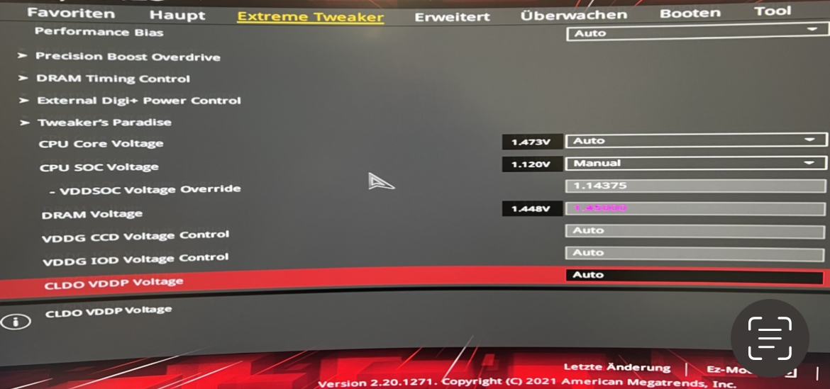

Hi!
Könntest Du mal Bilder machen von deinen Bios Werten (Einstellungen) ?!
Vielen Dank
Werde mal alles Stock laufen lassen und die Sache beobachten....
@Fun_King2k Habe tatsächlich die Autowerte genommen und lediglich VDDP auf 1,0V herunter gesetzt (siehe Bild - Zentiming).
Mit Aquasuit, ICUE und anderen Prozessen im Hintergrund komme ich von 55 ns auf 61-63 ns im normalen Betrieb, das passt.
