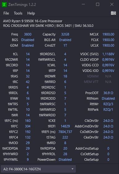

Irgendwie will der RAM oder das MB nicht so wie ich will. Jedes mögliche Setting endet bei Aida64 Extreme beim "Write" Benchmark oder kurz danach mit einem WHEA.
VDDG IOD habe ich aber schon bis 1.075 erhöht und auch 1.00V SB Voltage war probeweise schon auf 1.06V eingestellt.
Ram Settings habe ich bisher nur das nötigste eingestellt, sonst Stock.
E-> Erste Mal erfolgreich, dafür schlechte Latenz.
Also VSOC @1v (real 0.9v rum) läuft bei mir IF1900/3800C14 nicht. Nach ca. 10 Min. ingame hatte ich auf einmal ein schwarzes Bild. Aber auch da ist nichts abgestürzt. Das Game lief im Hintergrund ganz normal weiter.
Mit den Werten läuft es bisher bei mir. Sind bei AIDA 56ns.

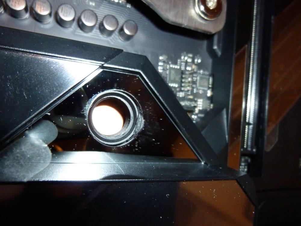

Nur mal zur Vorab-Info für potentielle Board-Käufer, was bei meinem Formula für Probleme auftauchten.
Direkt nach dem Auspacken musste ich feststellen, dass bei beiden Wakü-Anschlüssen des Boards partout kein Fitting passen wollte? Nachdem dann beim ersten/unteren Anschluss mehrere kleine Splitter vom Plastik-Gewinde "locker saßen und beim Fitting rein- & rausschrauben weggebrochen sind" (direkt wieder raussaugen können, danach hatte der Anschluss gepasst :eek:) hatte ich beim zweiten Anschluss das seltene Vergnügen, erst mal das neue Board zerlegen zu müssen.
Sprich ich musste die blöde Plastikverkleidung mit endlosen Schrauben irgendwie lösen, da sich in der Board-Produktion ein Stück Kabel-Sleeve zwischen Abdeckung und Wakü-Anschluß geklemmt hatte. Guckstu Foto rechts am Gewinde ... da ging natürlich auch kein Anschluss drauf :wall:
Seitdem die zwei Anschlusshürden genommen waren, funktioniert das Board jedoch prächtig :banana:
Wobei - ein weiteres kleines Problemchen habe ich noch mit dem Board. Meine mit ALC-Kühler umgebaute Asus 3080 Strix OC passt nicht zu 100% in den obersten PCIE Slot. Ich musste einen Ram-Hebel anheben um eine Backplate Verschraubung drunter schieben zu können. Der Hebel des eigentlichen PCIE Slots rastet aber leider auch nicht ein. Diese blöde Plastikoberfläche ist im Weg. Naja, seit der Montage vor ca. 2 Wochen läuft es aber trotzdem fehlerfrei - ich stelle mir nur einfach die Frage, was sich Asus dabei gedacht haben könnte?

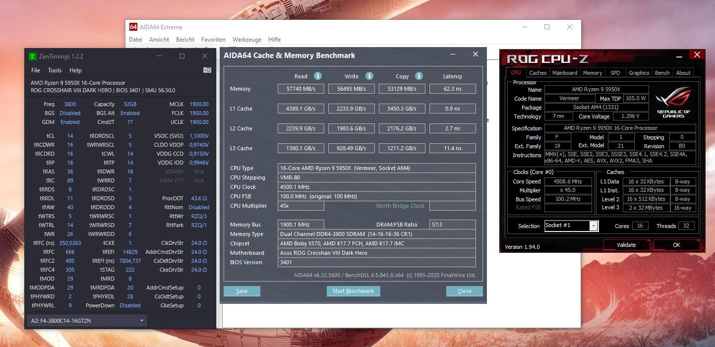

Mit FCLK2000 RAM4000c18 gibt es erst mit Prime95 und dem blend Test WHEAs und einen Reboot. Das bereits nach paar Min.
Die VSOC ist bereits auf 1,125V, mehr will ich eigentlich nicht geben. Also packt es die CPU auch nicht.
CB15&23, 3DMark, Metro, Aida, Prime95 small (1h getestet) lief aber alles durch.

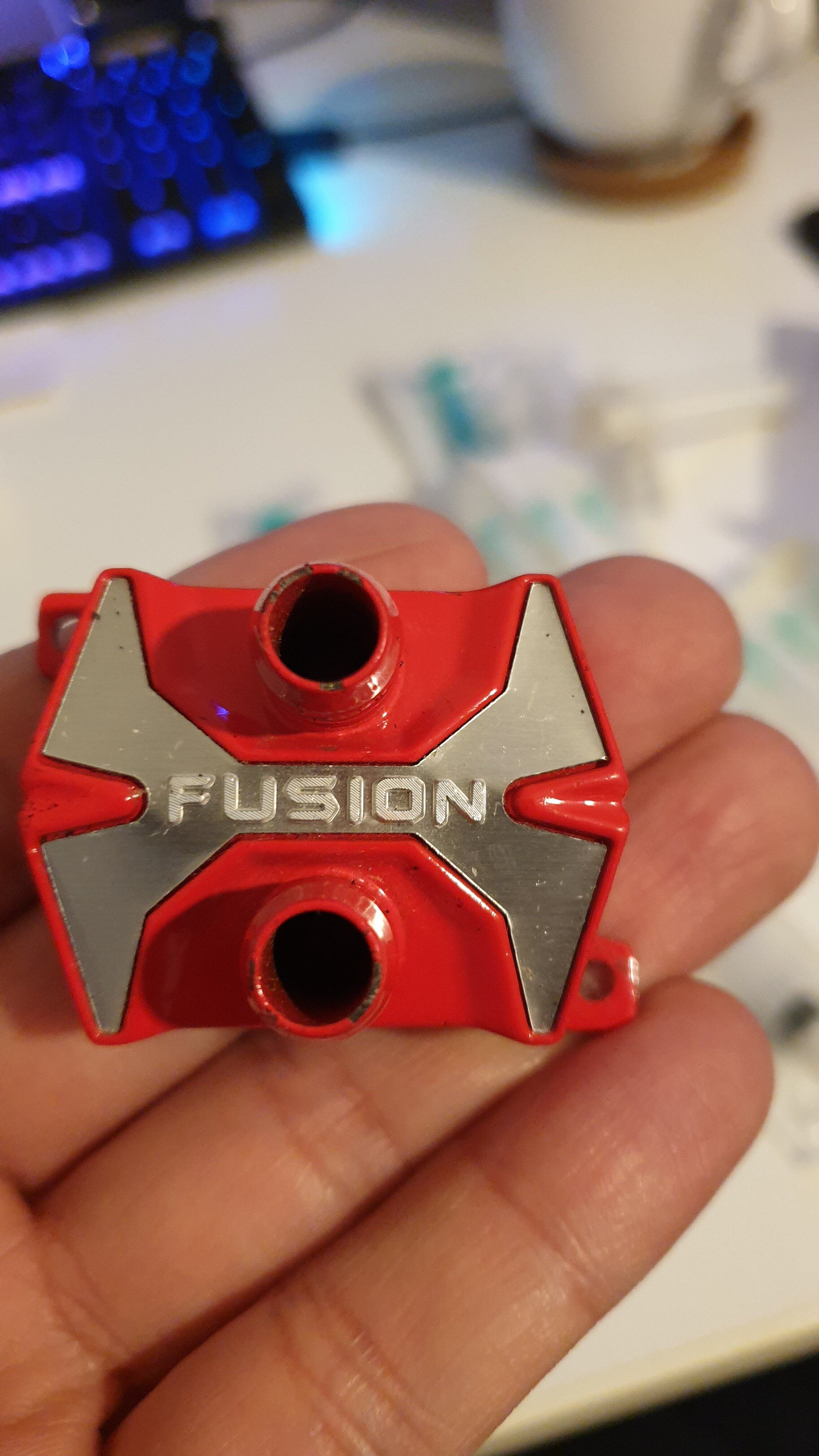

Will jemand meinen EKWB Monoblock für 90€ z.Z. Versand aus meinem Test EKWB vs AC Kryos Next?:
#2.509 erstes Kurzfazit
#2.662 Mein schräges Testsetup
Der passt auf jeden Fall auf das Dark Hero, ist kein Montags-Kühler, der scheiß Leistung hat (kommt wohl bei EKWB auch vor) und wenn man nach meiner bebilderten Anleitung vorgeht, dann kann auch nichts schief gehen.
Alle original-Parts wie Paste und Wärmeleitpads sind unbenutzt und liegen bei. Der Kühler wurde nur mit speziell gereinigtem Wasser aus dem Labor betrieben.
Ich empfehle aber dringend Kryonaut-Paste und Arctic-Wärmeleitpads, 1mm, so wie ich sie in meinem Test auch verwendet habe.
