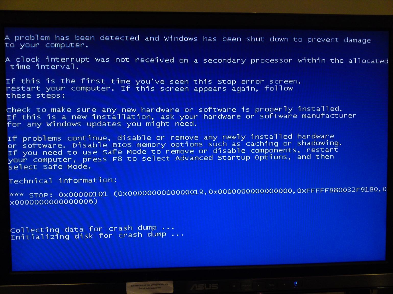

Hier mal mein BS:
Ok, habe alle treiber neu installiert - hilft nicht.
Auch neuestes Bios Update scheint sinnlos zu sein... :(
