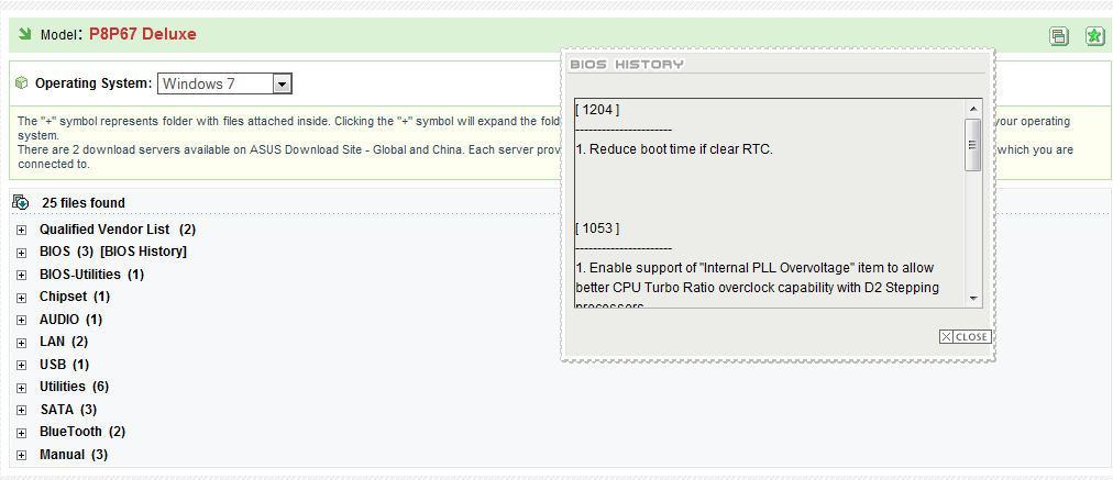

Ja, komisch ist das schon, zuerst das Bios 1253 und jetzt 1204.
Change Log für 1253:
- Removes full reset at POST (double post) on cold boot or auto overclocking routine.
- Improved OC performance using Multipliers or Auto Overclocking
- Improved BCLK and DRAM OC capabilities when enabling the “Internal PLL Overvoltage” option in BIOS.
- Minor Bug Fixes
Change Log für 1204:
1. Reduce boot time if clear RTC
Heißt das, die Verbesserungen beim 1253 fehlen jetzt im 1204?
