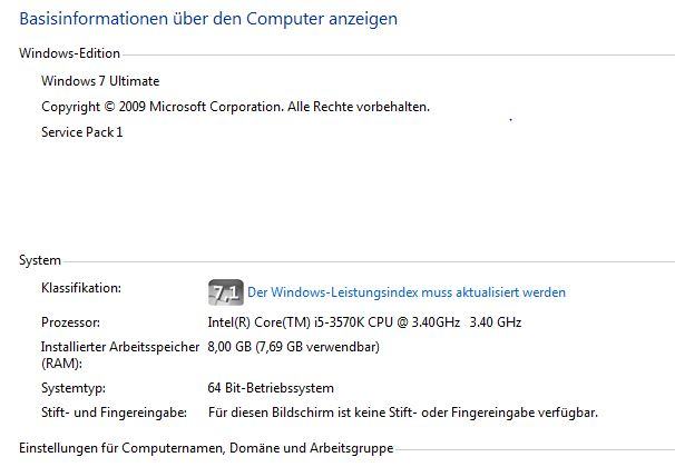

Ist bei dir die iGPU im Geräte Manager auch immer da, selbst wenn du unter Advanced / Graphics ConfigurationiGPU Multi-
Monitordisable< stellst?
Kann du beide GPU´s parallen nutzen, dass sollte ja laut Asus der Fall sein.
1. Ist bei dir die iGPU im Geräte Manager auch immer da, selbst wenn du unter Advanced / Graphics ConfigurationiGPU Multi-
2. Kann du beide GPU´s parallen nutzen, dass sollte ja laut Asus der Fall sein.
1. Macht keinen Sinn, denn durch disabled an dieser Stelle wird die iGPU abgeschaltet.
2. Ja kann ich, ich hab auch schon LucidVirtu über viele Stunden am Stück ausprobiert.
Vielen Dank für die Antwort, dann ist 10000% das Mainboard kaputt den die iGPU verschwindet bei mir nie aus dem GeräteManager, egal welche Werte ich im BIOS einstelle.
Board geht die Woche dann an mix-computer zurück und parallel dazu bestelle ich ein neue.
Also wenn du den Wert auf "disable" stellst und dann auf Computer - rechter Mausklick - Eigenschaften gehst
sieht das nicht so aus oder?
Bei dir ist dann 8,00GB oder welcher Wert auch immer verwendbar oder?
Bei mir steht einfach 8,00 GB mit nix von wegen (blabla verwendbar).
Spricht übrigens für mich nach nem Bios-Problem. Neu Flashen könnte helfen.
