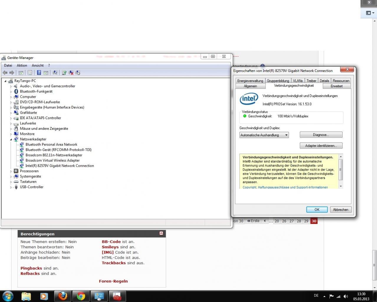

Rufe mit Rechtsklick auf den Computer die Eigenschaften auf. Klicke oben rechts dann auf Geräte-Manager. Und dann vergleiche mal folgendes:
Hallo,danke für die Antwort,habe bei den Eigenschaften nachgeschaut, bei dir steht Intel (R) Pro Set Version 17.3.63.0 bei mir steht da 16.1.53.0 .Also müssen neue Treiber drauf?Wo bekomme ich die denn her bzw. muss ich die einfach nur "drüber" installieren? Hier mal ein Screenshot Screenshot Netzwerk.jpg
Das sollte eigentlich keinen Unterschied machen... Ich habe den 17 er Treiber hier runtergeladen: ASUS - Mainboards- ASUS P8Z77-I DELUXE
Theoretisch müsstest du die selbe Geschwindigkeit haben, es sei denn im Router ist eine geringere Geschwindigkeit für deine Mac-Adresse eingetragen, was aber auch nur bei wenigen Routern möglich ist und ziemlich "bösartig" von deinen Mitmenschen wäre.
Du kannst auch den Speedtest von anderen Seiten (Kabeldeutschland, netzwelt) ausprobieren, manchmal kommt durch die Netzauslastung ein anderes (und unerwartetes) Ergebnis zustande.
