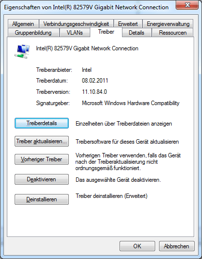

Hat jemand einen Tipp für mich, wie ich Wake on LAN beim P8Z77-I Deluxe/WD endlich zum Laufen bekomme?
Das Witzige ist, dass ich hier außerdem ein System mit P8Z77-V Deluxe habe. Beide haben den Intel NIC 82579V.
Stelle ich Windows 7 (jeweils Ultimate x64) absolut identisch ein, funktioniert das Wecken über Magic Packet aus dem Standby beim großen ATX-Board seit Jahren immer - egal mit welchem Treiber.
Aber beim ITX-Board gelingt es mir mit keiner Treiberrevision.
Wie ich im Intel-Forum lesen konnte (https://communities.intel.com/message/209428), haben auch andere User Probleme mit dem WoL bei diesem Board. Gibt es irgendeinen gangbaren Workaround? BIOS ist aktuell und ich probierte schone etliche halbwegs aktuelle Treiberversionen von Intel.
In dem Thread wird noch der original WHQL 16er Treiber von Asus erwähnt - den teste ich noch.
EDIT: Der Teilnehmer im Intel-Forum hatte Recht. Mit dem Intel WHQL-Treiber aus dem Downloadbereich von Asus geht es. Mit neueren Versionen nicht mehr (entpackter Ordner des Asus-Pakets heißt dann Intel_LAN_V16100_XPWin7)
Im Geräte-Manager zeigt sich dann diese Treiberversion:
