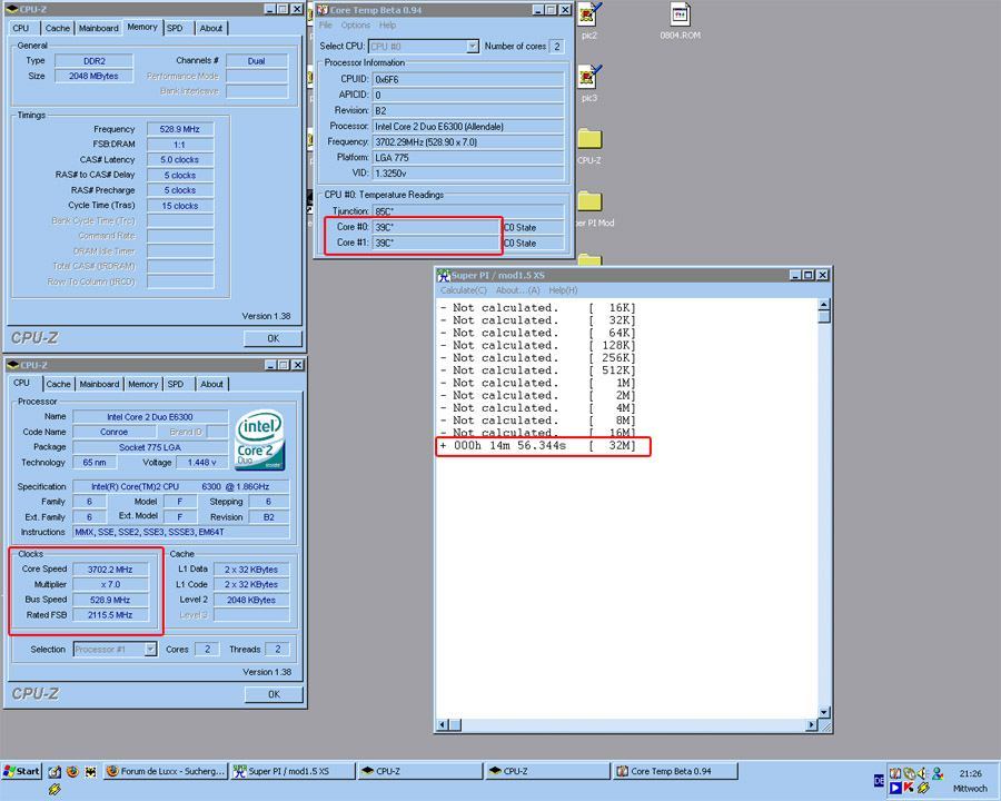

Yes! Thats the way I like it! :banana:
attachment.php

jepp der Pencil Mod. Habe immer mit PC-Probe ausgemessen und Everest - zeigen beide das gleiche an.
Bei mir isses ganz seltsam, hab nicht den Pencilmod gemacht sondern gelötet. Wenn ich im BIOS 1,2750 einstelle hab ich im Win mit PC Probe 1,26V. Egal welche Spannung ich einstelle hab immer 0,0125V weniger im Windows und zwar unter Idle und Load. Immerhin bleibt die Spannung jetzt stabil zwischen Idle und Load :bigok:
Danke, Adagio`. :hail:
Board ist nun fully modded! vMCH, vDIMM, vCore und vDroop-Mod. Freue mich schon auf Samstag. :d FREEEZE
