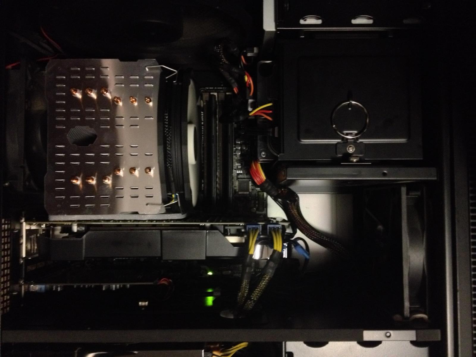

Thermalright HR-02 Macho Rev. A (BW)
Auch keine Probleme mit der GraKa im ersten Slot. Bei Gelegenheit reiche ich ein Bild nach.

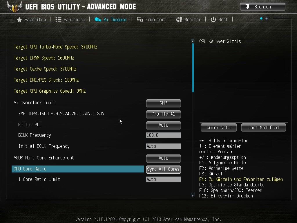

Zu meiner eigentlichen Frage:
Ich habe einen Xeon E3 1230 v3 drin und wollte den mit allen Kernen auf 3,7 GHz laufen lassen, aber der läuft nur mit 3,5 GHz, wenn ich Prime an mache.
Jemand eine Idee? Diese Multi-Core Option ist auf Auto, bringt aber nix.

MultiCore Enhancement geht nicht auf Enabled.
Nur Auto oder Disabled. Ich hab auf Auto.

Wie gesagt der Macho passt ganz knapp, hab aber noch ein Stück vom Verpackungsmaterial dazwischen gepackt, nur zur Sicherheit :d
Ich zock noch eine Runde, dann reiche ich mal ein Bild nach.
Die BIOS Einstellung für vollen Turbo auf allen Kernen habe ich auch gefunden. Nur mit MultiCore Enhancement ist es nicht getan.

Hier mal das versprochene Bild. Gryphon und Macho HR-02.
Und noch der Screen zwecks "MultiCore Enhancement". Die Option "CPU Core Ratio" muss auf "Sync All Cores" eingestellt werden, sonst klappt es nicht.

MuTzE darf ich mall dumm fragen weshalb du einen Schaumgummi zwischen Macho und Grafikkarte hast :d kratzt der? Würde das nicht zusätzliche Kühlung der Karte bringen so nah wie die am Kühler is wenn das nicht drin wäre :P
Ich sag doch, ich hab das erstmal zur Sicherheit zwischen gepackt, weil ich mich nich getraut hab das so rein zu machen :d
Ich werd mal sehen wie es ohne aussieht.
Ich bin ja noch am probieren. Board ist ja noch nicht lang hier ^^

Ach ja, und der Schaumstoff zwischen CPU-Kühler und GraKa ist jetzt raus.
Passt einwandfrei. Lücke reicht aus.
