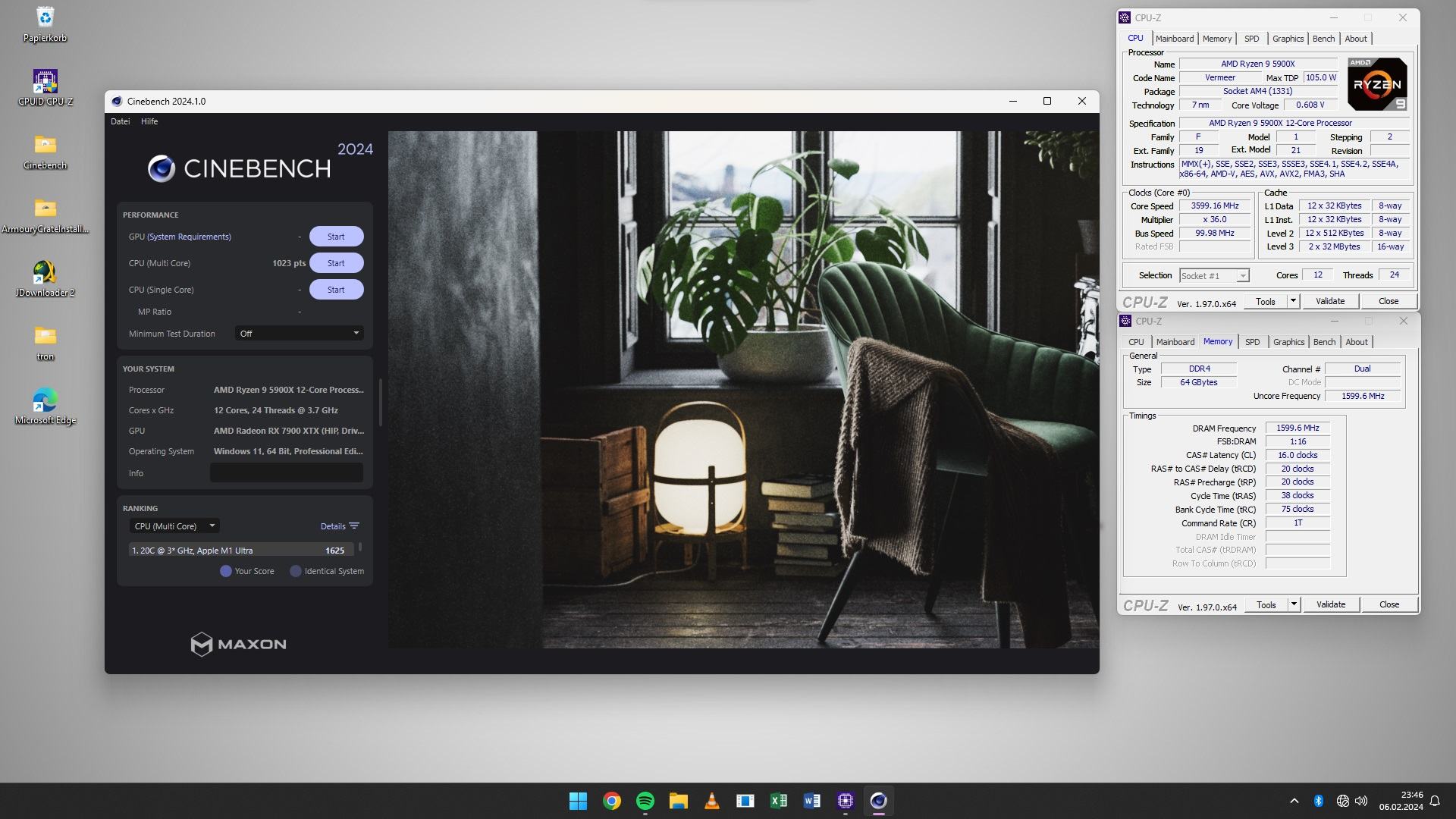

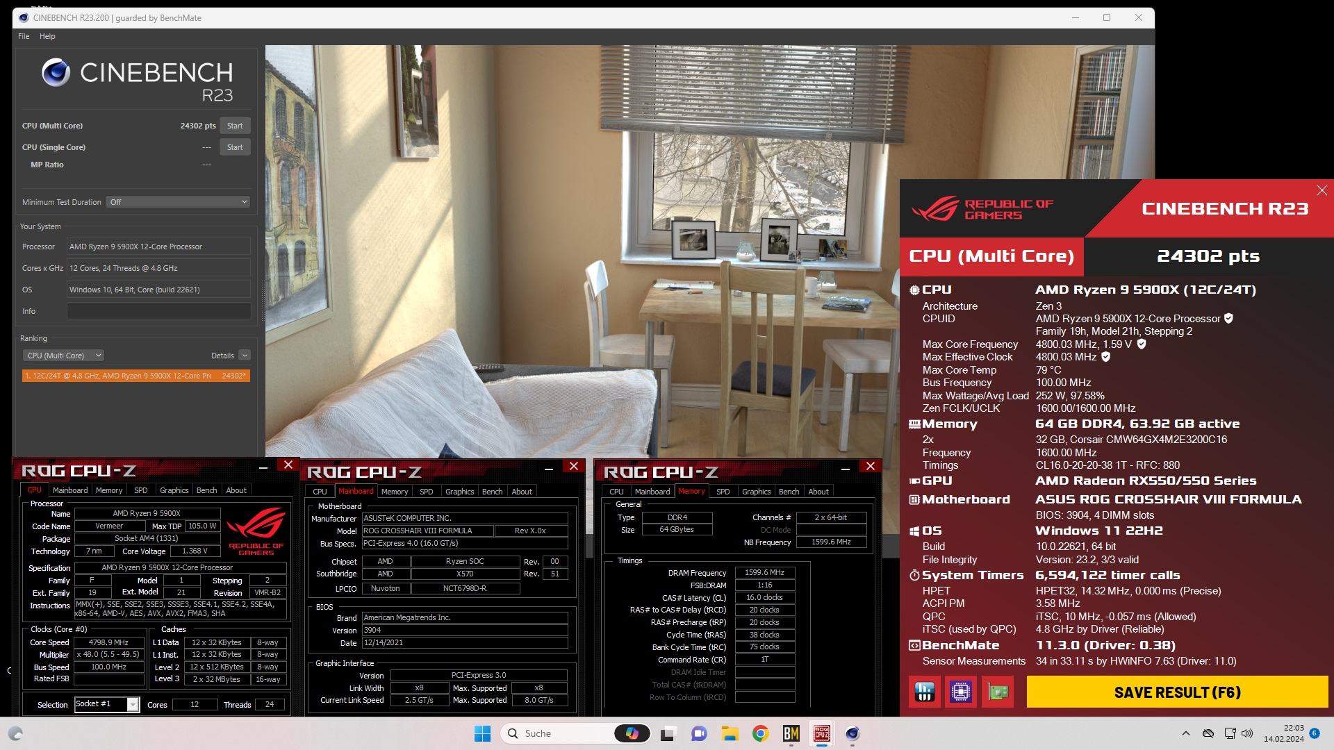

Wo wir vorhin getestet haben mit dem 3900x wahr alles eigentlich sehr gut aber ich habe nicht verstanden warum außer das wir wir auf DCOP gestellt haben.
Das docp Profil hebt nicht nur den Takt des rams an sondern ändert gleichzeitig ein paar Nebenspannungen des Boards um zu Gewährleisten das es auch funzt
Vergleichbar mit dem was du unwissentlich schon mal aktiviert hattest ohne zu wissen was das eigentlich macht
Indem du das wasser profil angewäht hattest

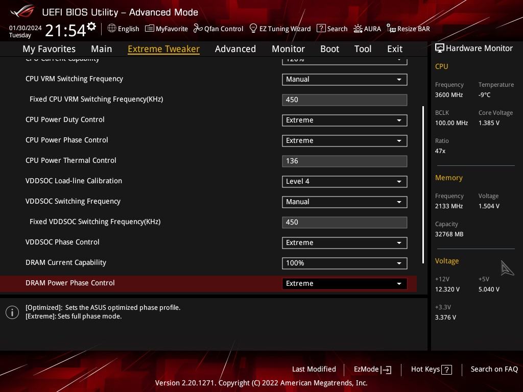

Nicht gut ,,,,das ist die freigabe für Asus um das Board ein wenig die Muskeln zeigen zu lassen
Es stellt sich ein bissele schärfer ein bezüglich Phasensteuerung usw
Vergleichbar mit einem OC profil fürs Board ohne den Takt der CPU zu verändern .
Boxed bedeutet @stock
Nur ist das profil nicht auf den ram zugeschnitten wie das docp und hat vllt sogar für Probleme gesorgt

Ja Slow Mode steht auf an aber habe auch getestet damals wenn er aus ist, was wehre den der beste an oder aus,

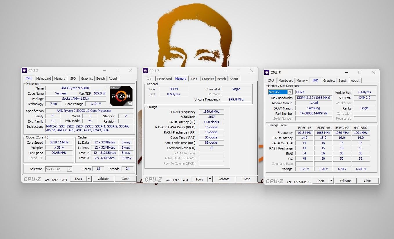

Das ganze mal mit rams testen die nicht so zickig sind auf dem Board .....zb Gskill 3600er cl 16 ( ich hatte noch keine die bei mir probs gemacht haben)
