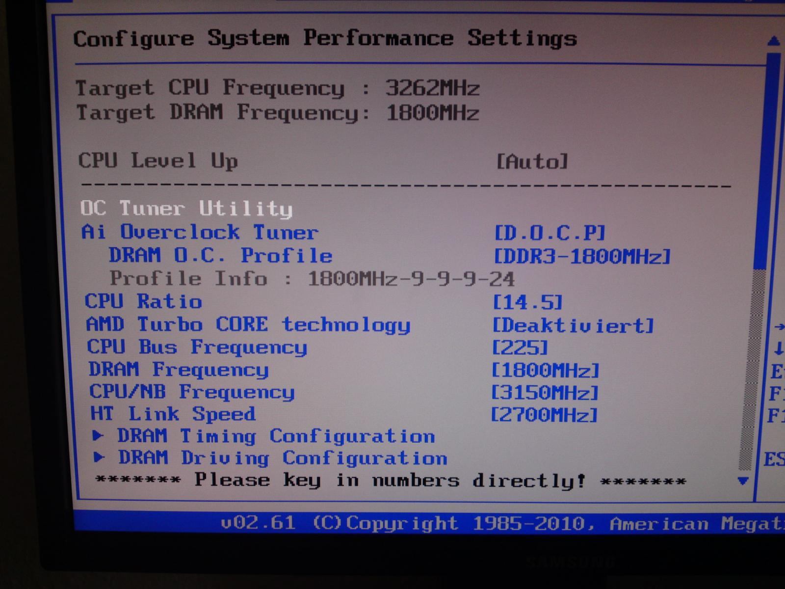

hat jemand die 1600er g.skill eco cl7 drauf laufen? bekomm die nur auf 1800 cl8 bei ~1,5v....
Hast du ne Cam?
Wenn ja mach mal nen Bild von deinen Spannungseinstellungen.
büdde

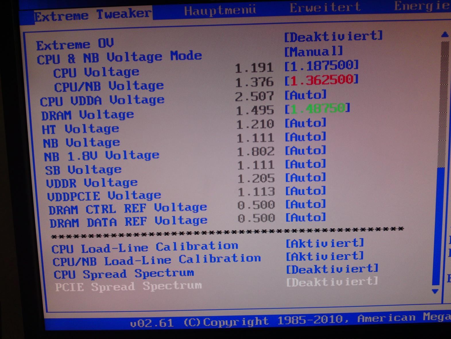

2ter Screen 2te Einstellung:
CPU & NB Voltage Mode steht bei dir auf Manual!
Manual = kein CnQ
Du musst das auf Offset stellen, dann klappts auch mitm Nachbarn ;)
ich will das aber nich auf offset stellen und beim 08er gehts ja auch so.... wenn ich das beim 09er umstellen muß damit das geht, dann laß ich lieber das 08er drauf
Ja, das wird aber bei den zukünftigen Biosversionen genauso sein ;)
Denn das wurde mit absicht umgestellt da es wohl teilweise zu Problemen geführt hat.
Und was hast du gegen die Offset einstellung? Funzt genauso.

Offset ist im grunde das selbe nur das weiterhin die originalen VIDs der CPU verwendet werden..
Hat deine CPU 1.35v als VID und du willst 1.40v haben stellst halt die Offset +0.05v. Damit wird aber dann halt Idle noch die VID auf z.B. 1.225v (+0.05v) gesenkt ;)
Ja, kann man. Einfach aus dem "+" ein "-" machen :d
