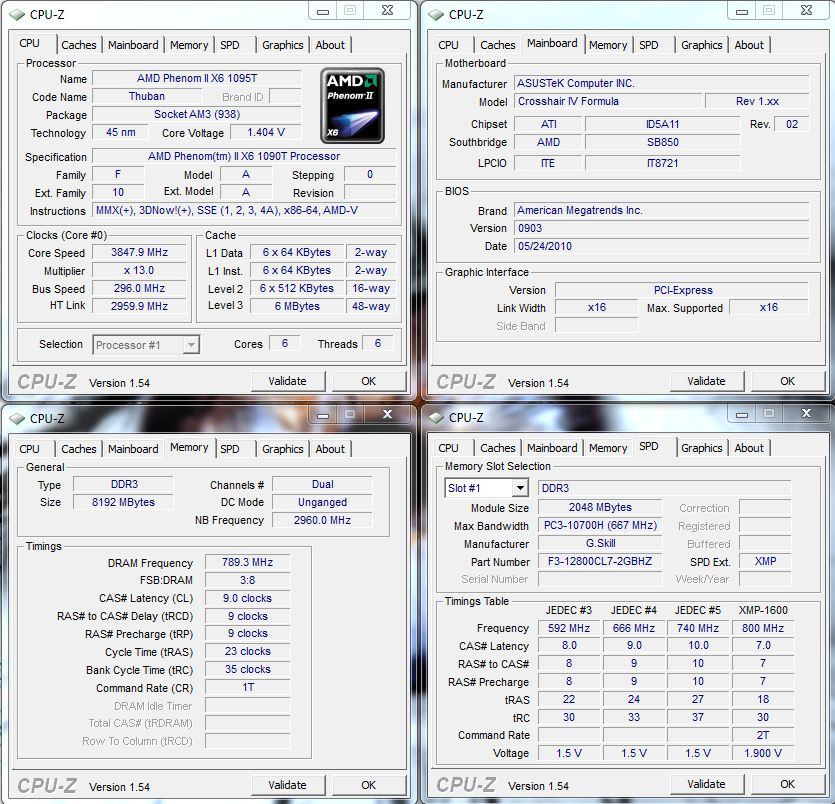

Schnelltest mit 296 MHz Referenztakt:
attachment.php
Bei mir also keine Probleme mit 3:8. Mit 1:2 kann ich 296 nicht booten (egal ob 1T oder 2T).
danke für den versuch! habs mit 296 auch nochmal mit 1t versucht, leider nach wenigen sekunden tausende fehler bei memtest86.
liegt also wohl an meinem 1055t oder den gskill riegeln.
das einzige rätsel bleibt, warum es mit 300 wieder läuft...
