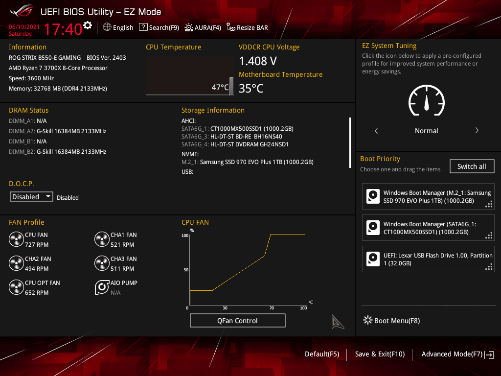

Habe gestern in BIOS 2403 des B550-E ein wenig die Fan-Kurven mit Logitech M100 geschubst. Grauenhaft war das und ich bin schnell ins Menü, um Zahlen einzugeben.

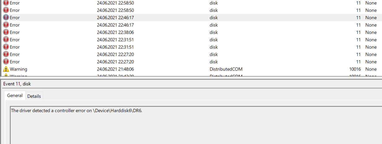

Ich hab wie gehabt nach jedem Aufwachen aus dem Sleep Mode 2-6 "Controller Error" für meine USB Laufwerke (USB Sticks, Kartenleser). Und auch einfach mal zwischendrin. Die melden sich nicht hörbar ab (kein USB Sound), aber melden ständig diese Fehler im event viewer.

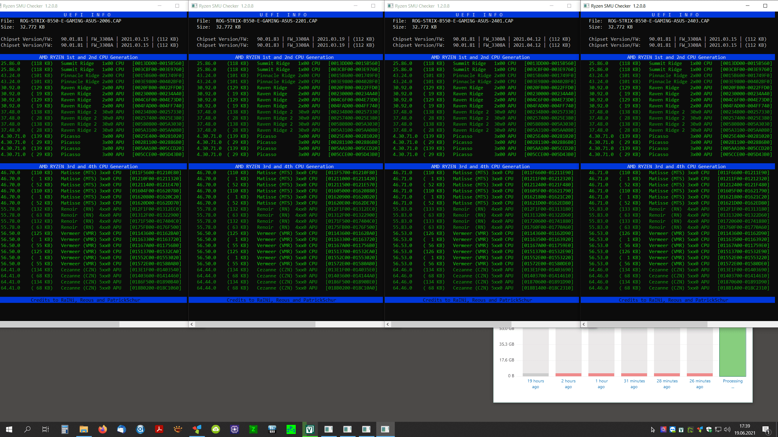

Bei deinen MOD-BIOS steht nur für ZEN2 oder ZEN3. ( B550-F Gaming )
Das unmodded Bios unterstützt aber den ZEN1, heißt dass das in den MOD bios der support rausgepatcht wurde ?
Heißt die Modifikationen sind nur mit Zen2/3 verfügbar. Mit Zen1/+ nutzt du weiterhin das originale Bios.

Gibt es einen USB 3.0 Bug?
Ich hab das Rog Strix B550-I und sobald ich einen USB 3.0 Stick nutze, egal an welcher Position, ob über das Front Panel beim NR 200 oder direkt an der Rückseite, wird mein Logitech Unifying Stick gestört und die Maus ruckelt über den Bildschirm. USB 3.0 3,5" HDD sind kein Problem, aber angeschlossene Flashspeicher legen meine Maus lahm :hmm:
Falls wer an der Lösung interessiert sein sollte: Mit dem aktuellen Bios (21/06/21) ist das Problem bei mir behoben. Zumindest konnte ich es jetzt die ersten Minuten nicht reproduzieren. Das Update der Chipset Driver alleine hatte keine Änderung gebracht.
