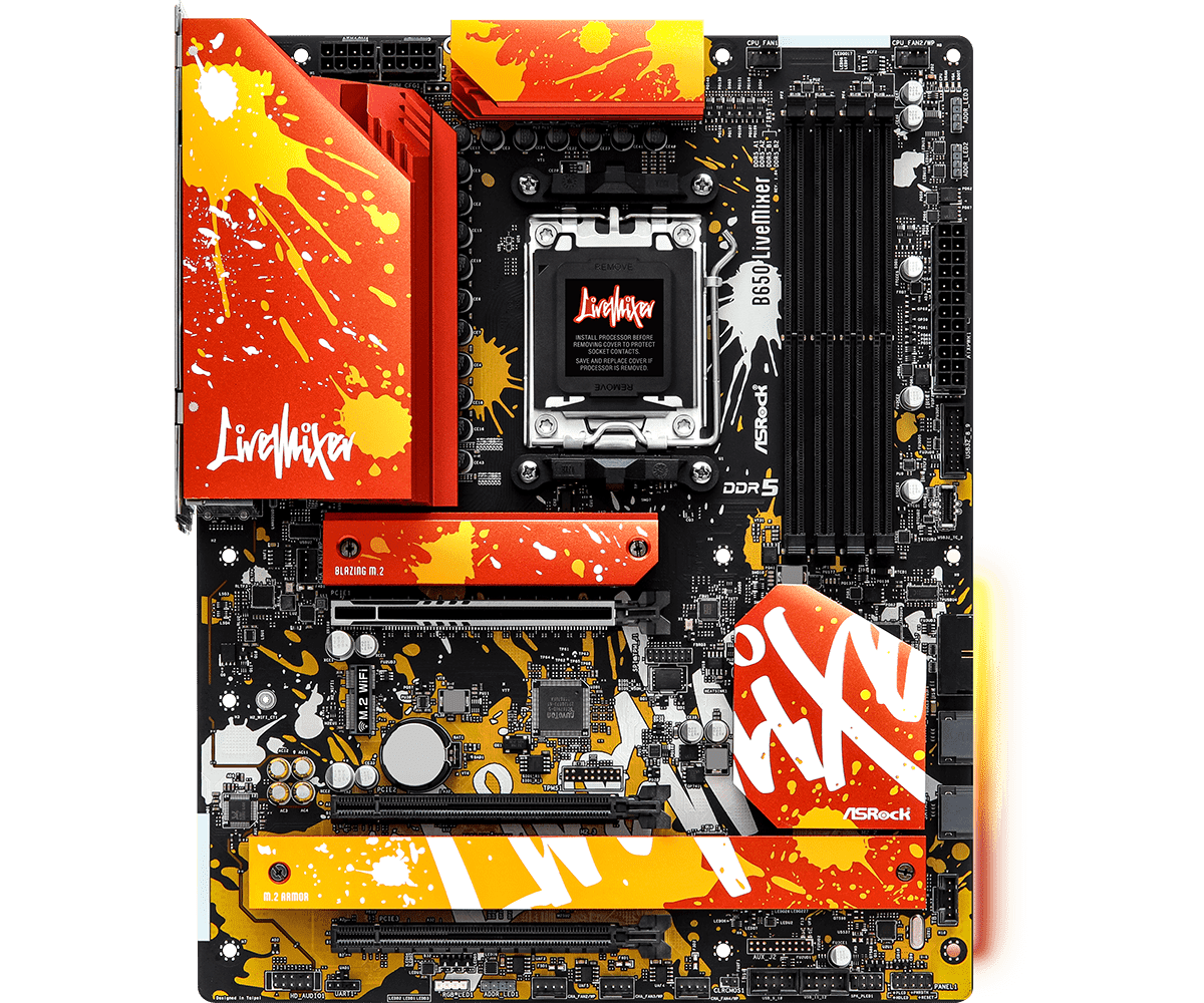

Sammelthread zum Asrock B650 LiveMixer

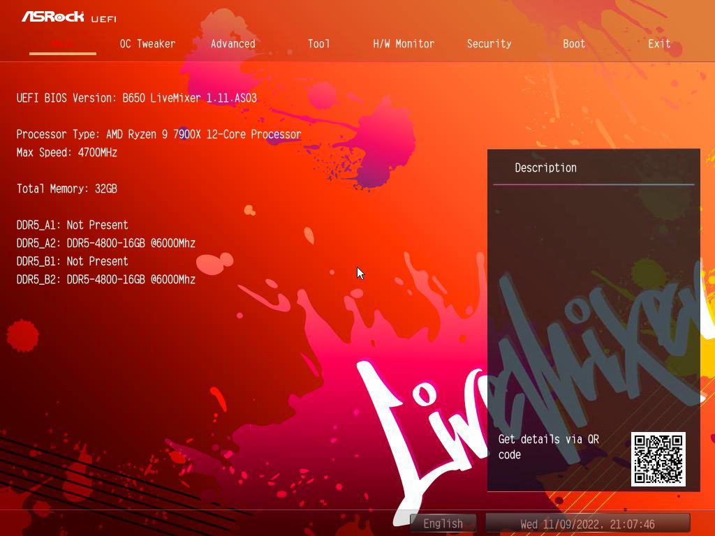

  • Da alle Ryzen 7000 zum Booten (oder Neustart) relativ lange brauchen um den Rechner zu starten, kann ich hier beruhigen. Mit dem aktuellstem Bios dauert ein Einschalten des Rechners nicht mehr länger als bei Ryzen 5000 Rechnern.
    Ab Bios 1.20.AS01 dauert es 16 Sekunden bis man die Bios-Meldung sieht.
    Ab Bios 1.24.AS02 hat sich die Bootzeit nochmals verbessert. 6 Sekunden nach dem Einschalten sieht man die Bios-Meldung.

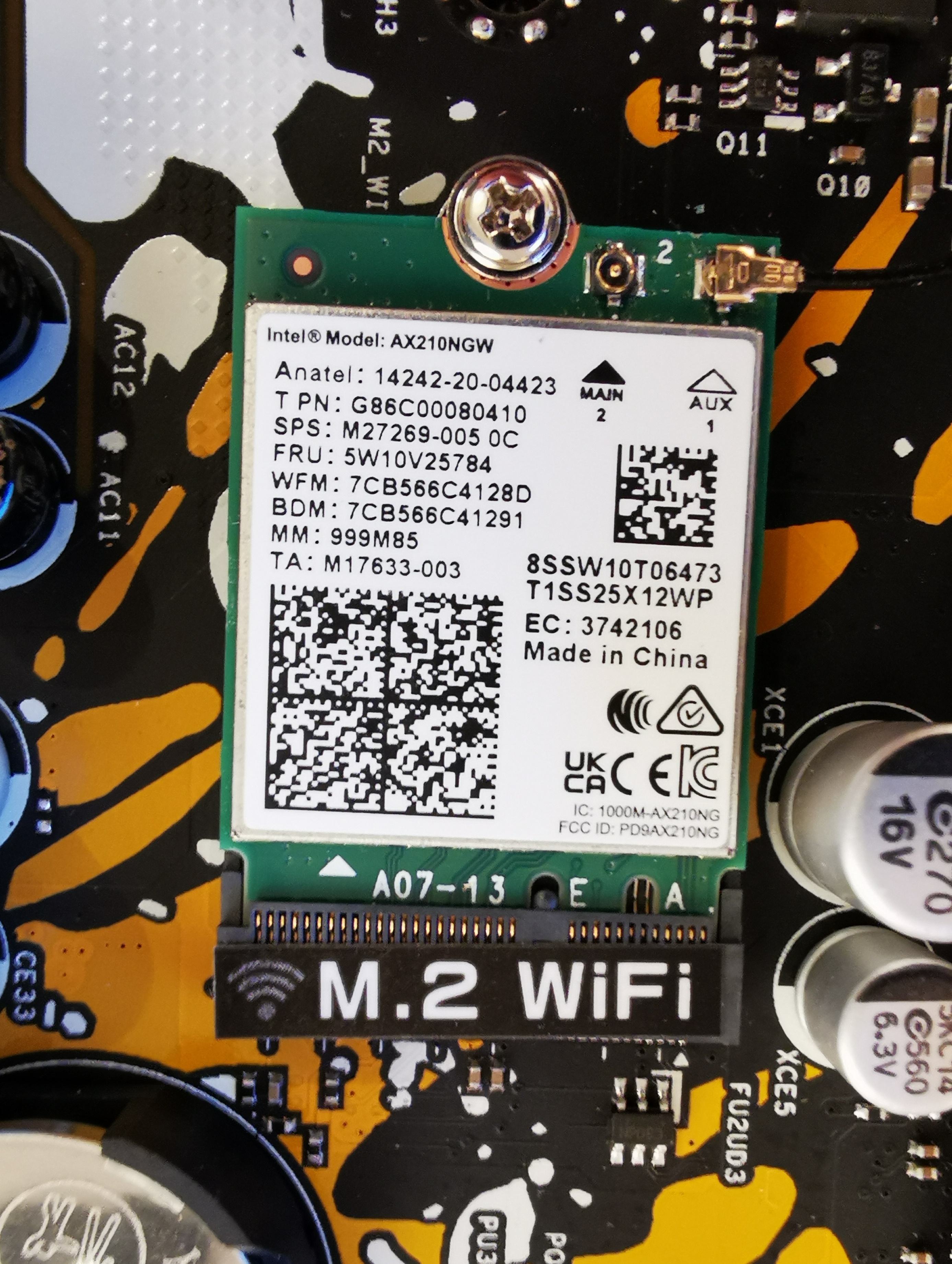

M.2 WLAN/Bluetooth Modul nachrüsten:
  • Es lassen sich viele PCIe-M.2 Module nachrüsten.
  • Es passen nur Module mit "E" Kerbe.
  • Ich habe das Intel AX210NGW Modul gekauft, es funktioniert einwandfrei.

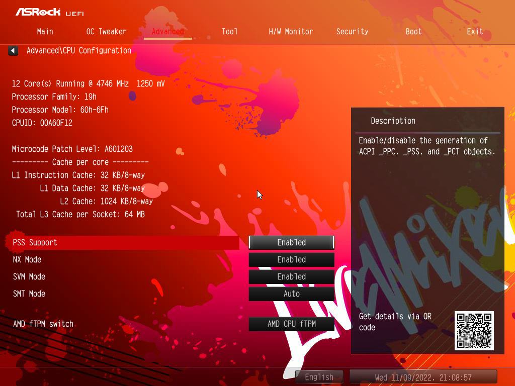

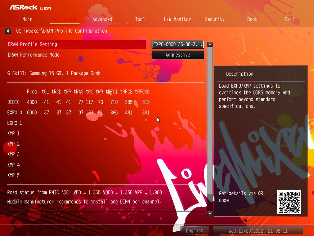

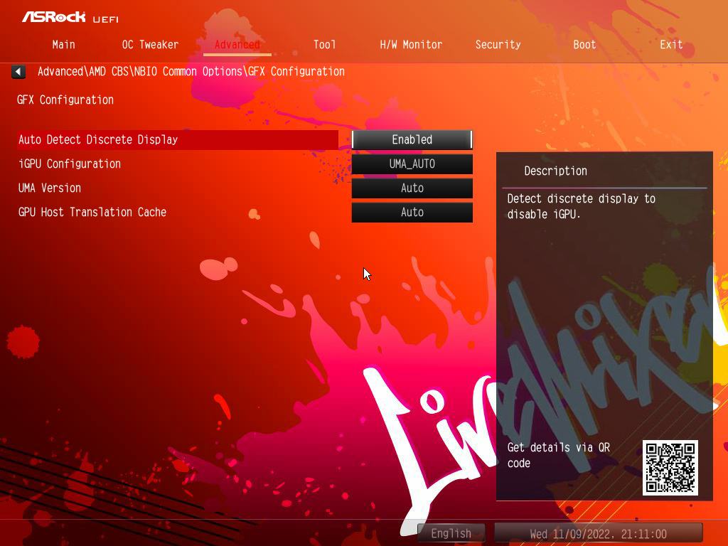

ASRock BIOS:

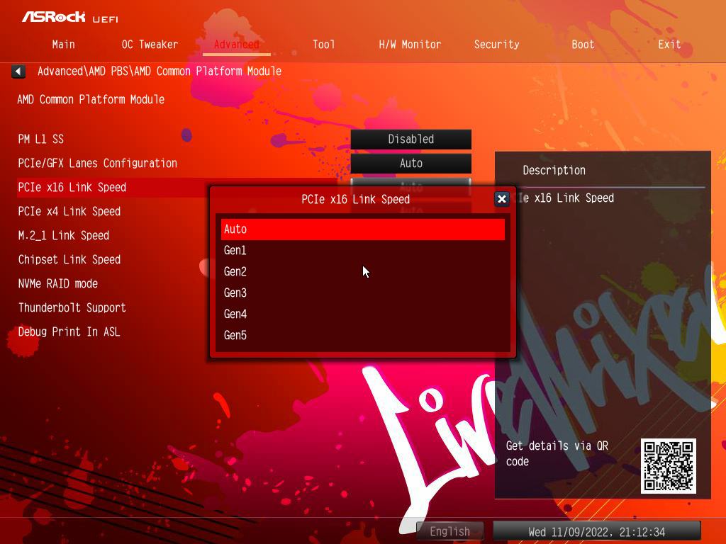

Was mir aufgefallen ist: Der x16 GPU Slot lässt sich auf PCIe-GEN5.0 stellen!!! Sollte das funktionieren, wäre das Board ein Knaller :)

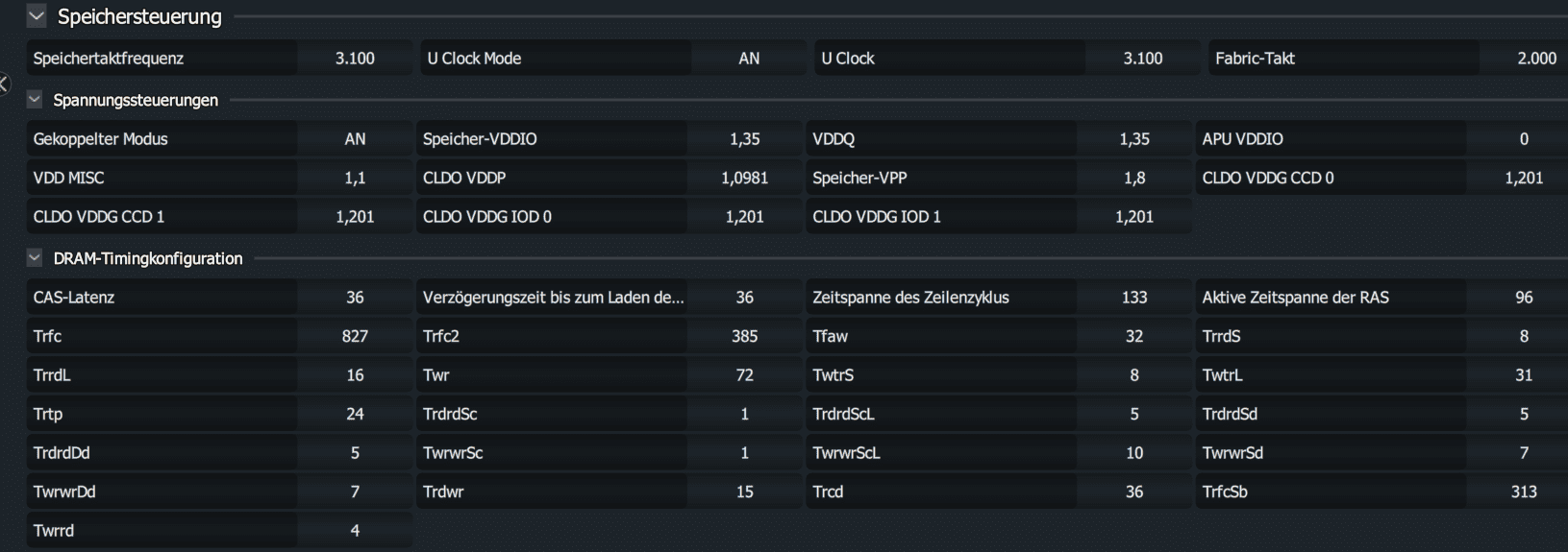

UEFI auf neueste Version geupdated ? Und auch ein CMOS-CLEAR durchgeführt?
LAN Treiber aktualisiert ?

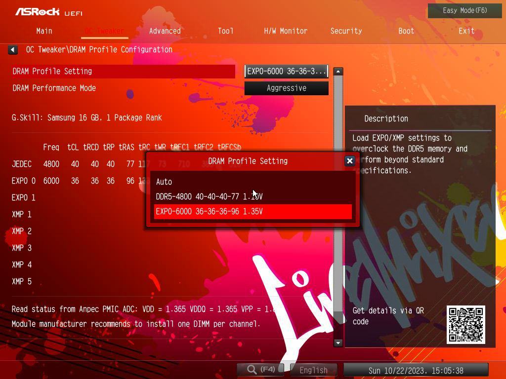

Welches RAM genau? EXPO Profil geladen?

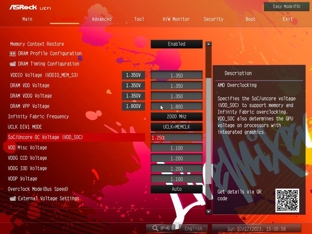

VSOC nicht zu niedrig eingestellt?
Ein Stromproblem hast Du nicht, dann würde der Rechner resetten und neu starten von alleine.
Bitte downloade das Programm Zen Timings:
Und poste die GUI über den Knopf "Screenshot" .

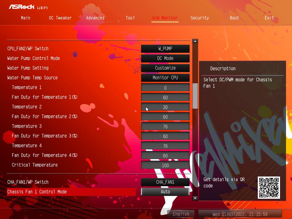

Warum kann man bei Asrock keine Verzögerung für den CPU-Lüfter einstellen ?
Selbst Asus hat soetwas im Bios drin !
Das die Lüfter verzögert hoch und runter drehen.
Fan Step Up und Fan Step Down heißt es im Bios.

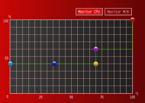

Ohhh, das hat man doch sowieso, wenn eine Temperatur erreicht wird, gehen die Lüfter an und regeln sich nach Temperatur...
Du kannst die Lüfterkurve doch so einstellen, das bei 40C CPU Temp der CPU Lüfter angeht und bei 80C Vollgas gibt.
Ich habe mir Silent Lüfter gekauft, die maximal 900upm drehen. Da hört man keinen Unterschied ob die mit 600 oder 900upm drehen/regeln.

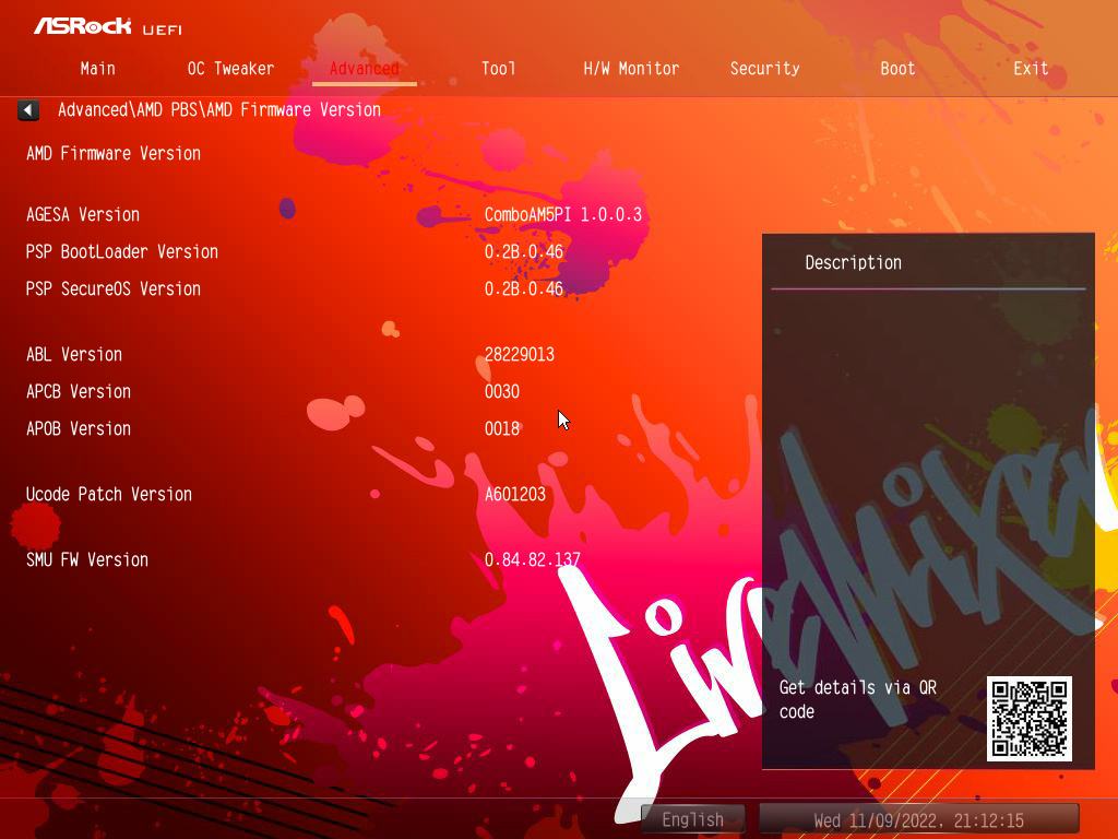

Hier mal die neusten Updates:
Realtek Netzwerk Chip vom 30.8:
Windows Update für 23H2 mit allen ZEN4 und ZEN5 Patches. Beschleunigt Zen4/5 um c.a. 10% bei Spielen.
Das ist aber nicht das Gleiche !
Die Temperaturspitzen sind nur ganz kurz und dann würde der Lüfter erst garnicht hochdrehen.
Selbst das A620 Board von Asrock hat das im Bios drin !
Um das Problem gar nicht erst zu haben, kannst Du eine konstante Lüfterdrehzahl einstellen.
Dann ändert der Lüfter nur einmal die Drehzahl, wenn wirklich nötig.

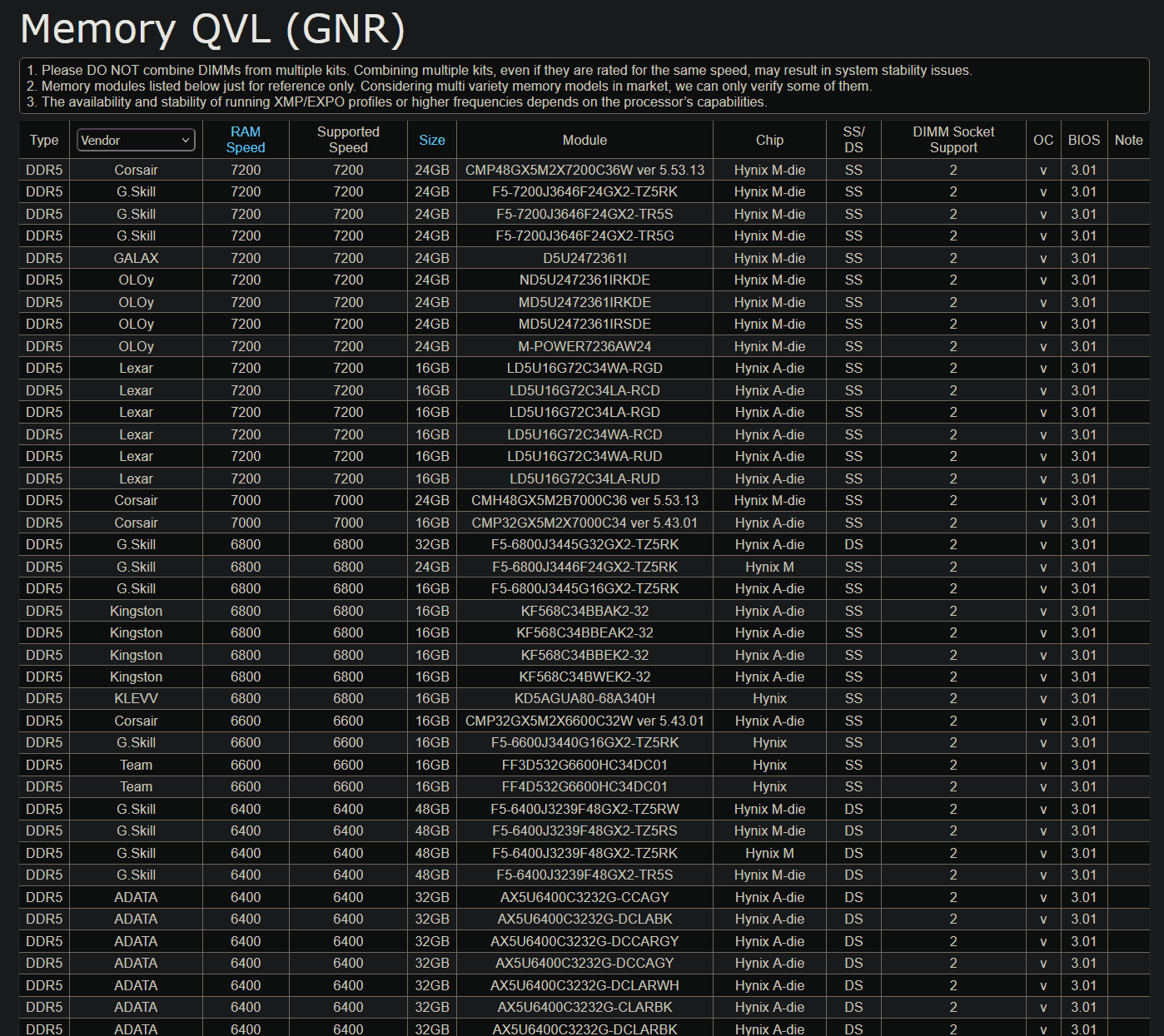

Mit Bios 3.01 werden jede Menge neue und schnellere RAM-Riegel supported...
96 GB RAM sind also mit 6400er Speed offiziell nun möglich!

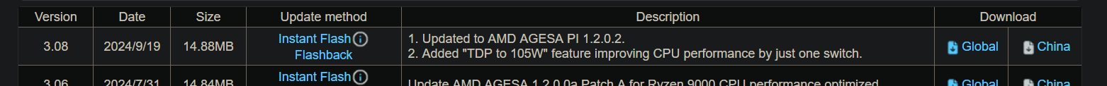

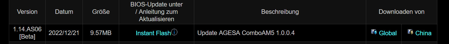

AGESA 1.2.0.2 ist da !!!!
Features:
  1. Inter-Core-Latenzen von Ryzen 9000 verbessert
  2. Sinkclose BUG geschlossen

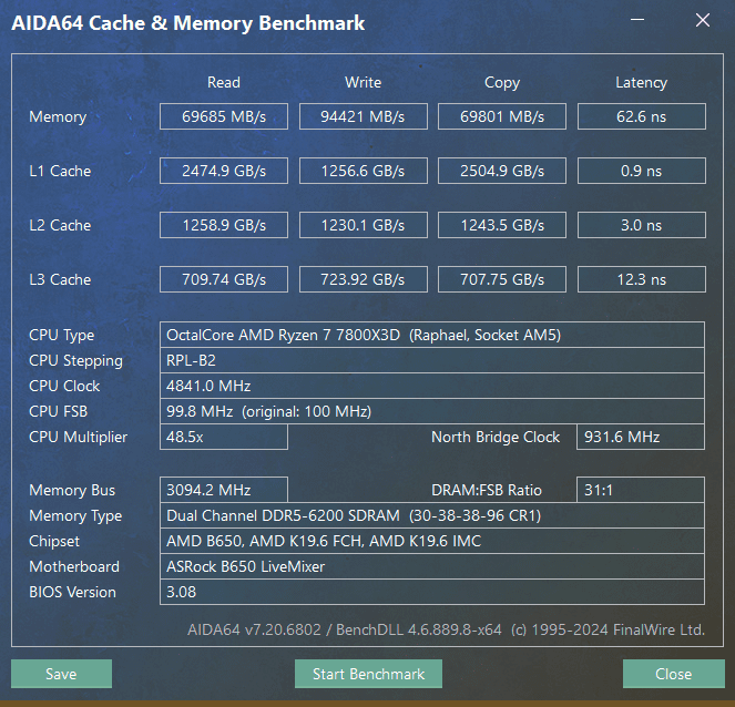

Heute Bios 3.08 installiert. Leider lassen sich die alten gespeicherten Profile im UEFI nicht mehr laden. Macht euch vor dem Update, Fotos von den UEFI Einstellungen!
hab da schlechte erfahrung mitt den alten settings gemacht. Komplett neu ausmesseb ist besser...

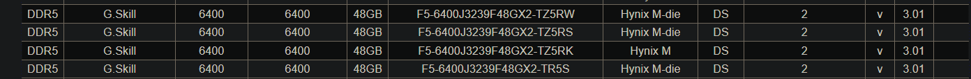

kann zur Kompatibilitat mit Ram Folgendes beitragen
läuft Problemfrei bisher mit Bios 3.08 auf Expo (die kosteten mal 185€)
... bootzeit ist auch fix - "Coldboot" von einschalten zum login ca 15 sek
Habe nun auch mal 3.08 ausprobiert leuft super.
