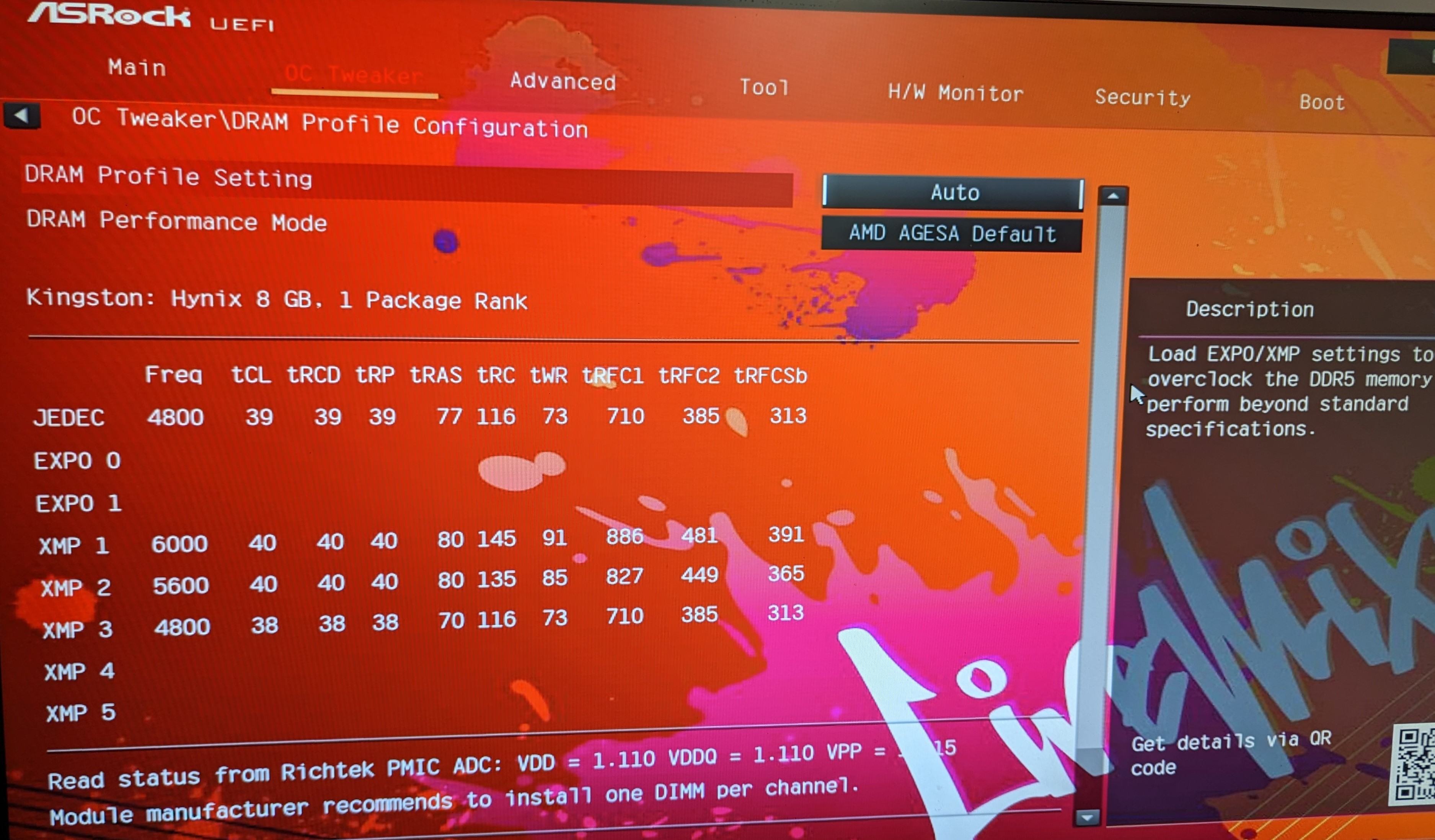

Hier mal ein Screenshot aus meinem BIOS. So wie ich das verstehe fehlen die EXPO Profile vollständig. Kann das sein?
Oder mache ich einfach was falsch? Die INTEL XMP Profile sind ja da...
Ja, Du hast leider RAMs ohne EXPO Profile gekauft.
Und normalerweise sollte das auch gut klappen, einstellen und läuft.
Das so viele Mainboard/RAM Kombinationen so viele Probleme machen ist mehr als ärgerlich. Reddit ist voll davon.
An deiner Stelle würde ich auch 2x16Gb Module kaufen, bei den Preisen momentan. Oder hast Du 4 Module?

Ne ich hab 2 x 8 GB, das reicht mir auch völlig aus. Ich brauche keine 32GB RAM.
Warum der RAM kein Expo Profil hat finde ich mal wieder super strange. RAM steht bei Kingston auf der Homepage mit EXPO unterstützt.
Ggf. ist die Thematik mit EXPO einfach noch zu neu und daher fehleranfällig.
Ich werde ein Profil selber erstellen oder spricht was dagegen ein vordefiniertes XMP Profil zu nehmen, das mit den 6000 z.B.?

Nö, du kannst auch das 6000er XMP Profil laden. Dann sind aber die Spannungen vl. nicht richtig eingestellt.
Nein, kann er nicht, das wird in 99% der Fälle zu Systeminstabilität führen.
Sach ma ........ einfach manuell eintragen ins BIOS, ist doch nicht so schwer. Das sind 2 clicks statt 1.
Bei Expo werden bestimmt 15 Werte im Bios verändert, incl der Subtiming und Spannungen.
Wenn man so gar keine Ahnung hat, was soll man da manuell eintragen?
Wenn man kein Ahnung hat ist doch ok, dann halt einfach bei Auto belassen.
Einfach Spannung und Takt eingeben, vielleicht noch die Hauptlatenzen. Steht doch alles auf dem Modul.
Wenn man sich an die Latenzen nicht rantraut kann man die auch bei Auto belassen.

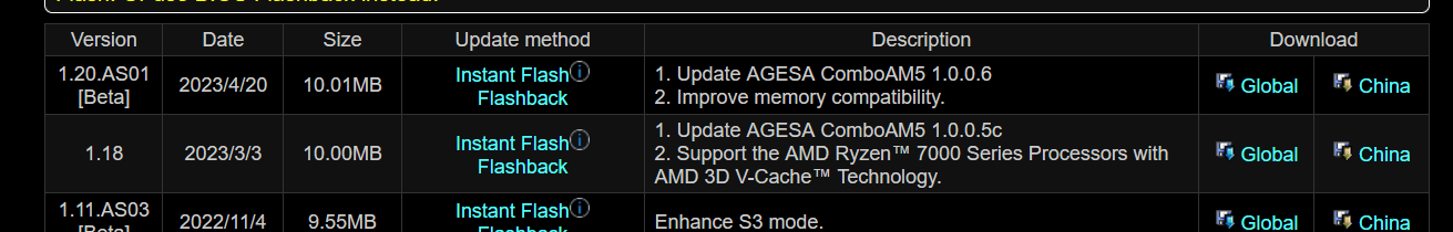

Bios 1.20.AS01 ist da !
Meine Rams G.SKILL [Flare X5 F5-6000J3636F16GX2-FX5] laufen wieder, mit dem Bios 1.20.AS01. EXPO Profil Aggresiv und OC auf 6200 1:1
Booten geht nun auch sehr viel schneller.
Drücken des Schalters am Gehäuse, nach 16 Sekunden geht der Monitor an mit der BIOS Meldung. Nach insgesammt 25 Sekunden ist der Win11 Loginbildschirm da.

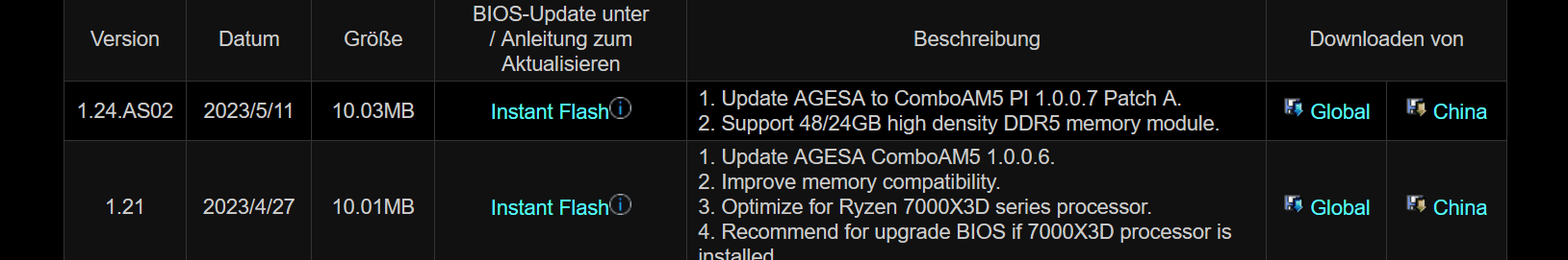

Bitte updatet alle auf das aktuelle 1.21 Bios wenn ihr eine X3D CPU habt.
Die vorherigen Biose könnten falsche SOC Spannungen über 1,3V an die CPU anlegen und diese zerstören!!!

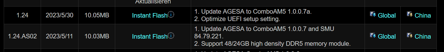

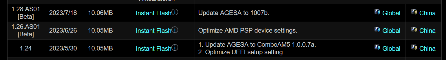

Die Beschreibung zum 1.24.AS02 Bios hat sich geändert.
Ist jetzt etwas verwirrend, hat man die Agesa 1.0.0.7A durch die 1.0.0.7 ohne A ausgetauscht?

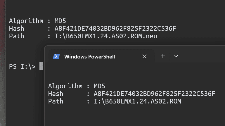

Die Hash von beiden Dateien ist auf jedenfall gleich:
Ist mir auch schon aufgefallen. Bei manchen Boards hat sie sich bereits zwei mal geändert
1: Update AGESA to ComboAM5 1.0.0.7
2: Update AGESA to ComboAM5 1.0.0.7 Patch A
3: Update AGESA to ComboAM5 1.0.0.7 and SMU ...
Erklären kann ich mir das aktuell auch nicht.
