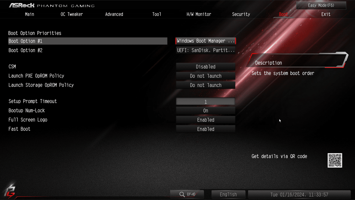

BIOS: Main - Boot Reihenfolge

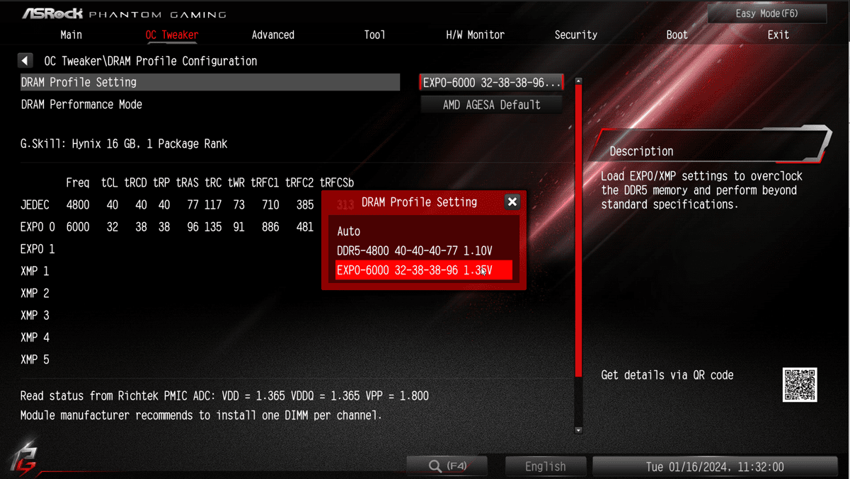

BIOS: Arbeitspeicher mit EXPO übertakten

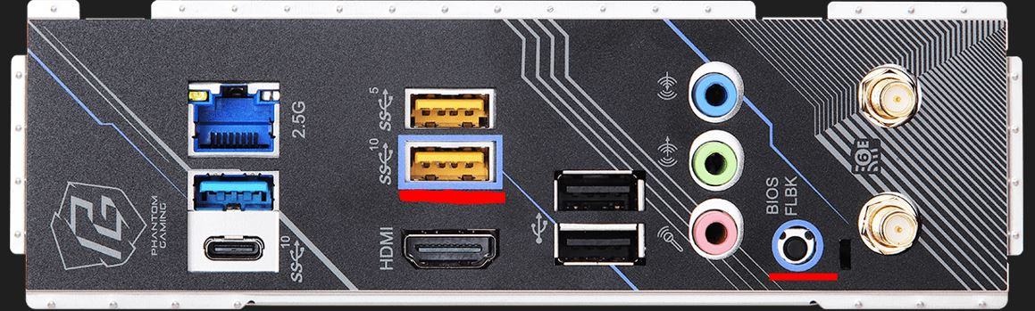

.....BIOS Update über die Flashback Funktion
Die Flashback Funktion ist eine tolle Sache. Ohne CPU, Arbeitsspeicher, also nackig kann man das BIOS aktualisieren.
Einfach nur den 24poligen Stecker am Board anschließen. Sonst nichts. Auch nicht den 8poligen CPU Stecker (oben links).
Aktuelle, oder je nach belieben, die BIOS Version die man möchte herunterladen. Zu beachten ist, dass noch ein BIOSUBU File heruntergeladen werden muss. Dieses findet man unterhalb den BIOS Versionen.
Die BIOS Version (zum Beispiel) A62IRW_2.02.ROM muss in PSPBIOS.IMG umbenannt werden. Ich verstehe nicht wirklich warum die BIOSUBU Datei einmal unter Raphael, also Ryzen 7000 gelistet ist und einmal unter Phoenix.* Da ich eine Raphael CPU habe, habe ich eben Raphael heruntergeladen. Bitte das Sternchen bei Phoenix beachten. Damit es nicht zu kompliziert wird, schreibe ich noch einen extra Absatz dazu.

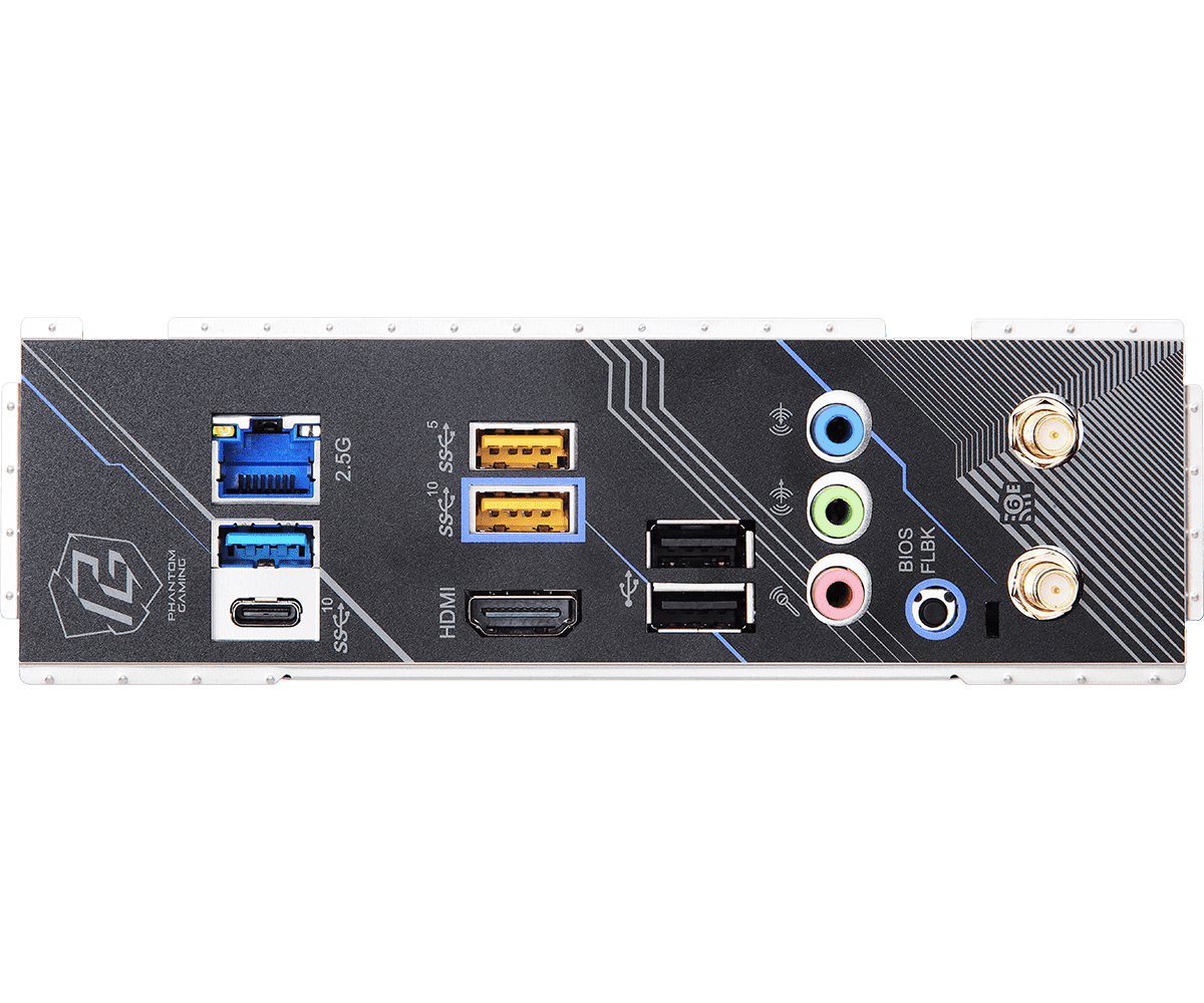

Die umbenannte BIOS Version und die BIOSUBU Datei auf einen FAT32 USB-Stick kopieren. Siehe Bild. USB-Stick in den dafür vorgesehenen USB Anschluss stecken, siehe Bild rote Markierung.
Den Kippschalter vom Netzteil auf 1 stellen. Dann die FLBK Taste (siehe Bild) für ca. 3 Sekunden gedrückt halten. Ich habe dazu einen Stift genommen, weil meine Taste so tief drinnen ist. Zudem kann man besser das Blinken der grünen Diode sehen. Es blinkt dann eben aus dem Bereich der FLBK Taste ein kleines grünes Licht. Nach ca 4 Minuten sollte das Update fertig sein. Wenn es deutlich länger dauert, also das grüne Licht immer weiter blinkt, dann hat es nicht funktioniert mit dem Update. Ist aber jetzt auch nicht schlimm. Einfach Netzteil ausschalten. Aus meiner Erfahrung wurde dann nicht das vorhandene BIOS beschädigt. Es sollte voll funktionsfähig geblieben sein.
Man kann auch die Flashback Funktion nutzen, wenn der PC fertig zusammengebaut ist. Dabei ist zu beachten, NICHT den PC einschalten. Natürlich muss der Kippschalter vom Netzteil auf 1 stehen. Einfach nur die FLBK Taste 3 Sekunden gedrückt halten. Nicht erschrecken, wenn Lüfter sich dann drehen und es auch dabei leuchtet, wenn es RGB Lüfter sind.

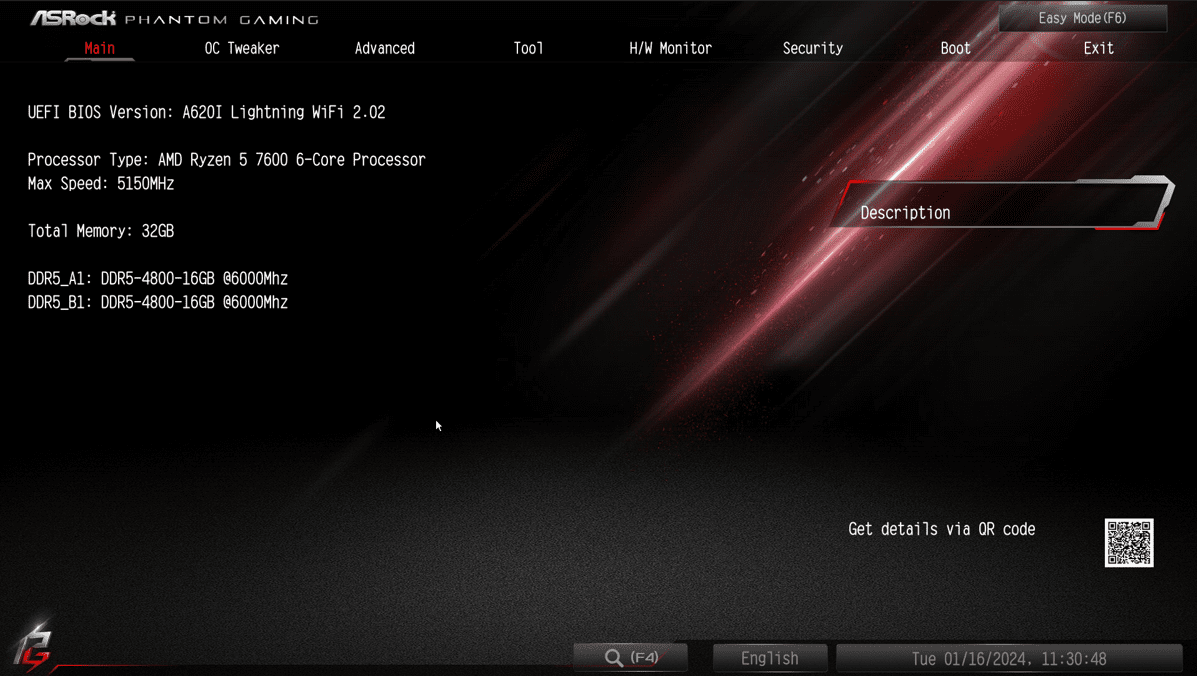

Es gibt aber im BIOS die Einstellung, dieses Training zu deaktivieren. Bei mir war standardmäßig dieses Training deaktiviert. Ich weiß nur nicht, ob es mit BIOS Version 1.28 schon so war, oder erst mit BIOS 2.02.
Oben auf dem BIOS Bild Arbeitsspeicher mit EXPO übertakten, befindet sich auch "Memory Context Restore". Das muss auf "Enabled" stehen. Natürlich beim ersten Start, also nach dem Zusammenbau gibt es auch mit Memory Context Restore Enabled diesen Test und auch nach jeder Veränderung am Speichertakt und an den Zeiten. In 2 Monaten habe ich es auch einmal mitbekommen, dass auch mal so offensichtlich ein DRAM Training gemacht wird. Dann dauert es eben 29 Sekunden. Sonst sind es 7 Sekunden.
Arbeitsspeicher:
Mit dem Arbeitsspeicher für Hauptplatinen kann es auch mal Probleme geben. Deswegen gibt es eine Arbeitsspeicher Support-List. Diese soll für die entsprechende Hauptplatine mit dem entsprechenden gelisteten Arbeitsspeicher volle Kompatibilität garantieren. Um also mögliche Probleme zu vermeiden, empfiehlt sich nach der Liste den Arbeitsspeicher zu kaufen. Es gibt aber auch den Fakt, dass durch eine neue BIOS Version der nicht gelistete Arbeitsspeicher absolut ohne Probleme funktioniert.
Genauso verhält es sich mit der Übertaktungsfunktion für den Arbeitsspeicher. Bei AMD EXPO, Intel XMP. Garantien kann natürlich niemand aussprechen. EXPO und XMP sind beides Techniken, mit der man den Arbeitsspeicher automatisch übertakten kann. Im Arbeitsspeicher sind Parameter hinterlegt, die dann das Mainboard durch wählen der Option EXPO/XMP im BIOS umsetzt. Beide Techniken machen genau das gleiche nur unter einem anderen Namen. Wer einfach eher auf der sichersten Seite sein möchte, kauft dann eben EXPO Arbeitsspeicher, welcher auch noch in der Support-List des Platinen-Hersteller gelistet ist.

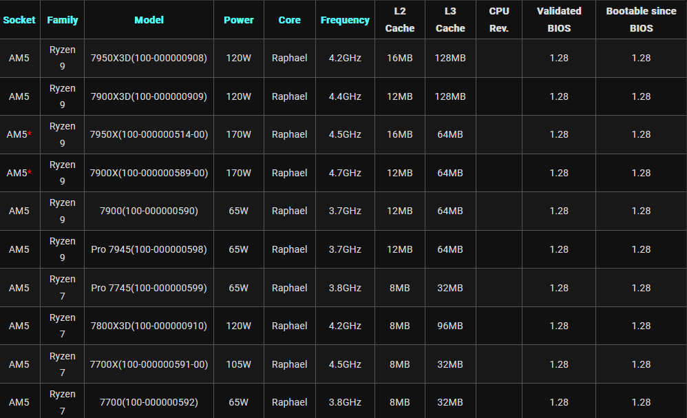

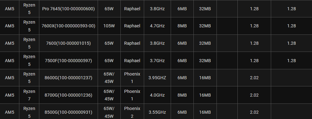

Zu beachten ist, dass ASRock die beiden Prozessoren Ryzen 9 7900X und Ryzen 7950X mit dem Hinweis versieht, dass die CPU-Leistung aufgrund des Leistungsphasen-Designs eingeschränkt sein kann. Persönlich sehe ich auch diese Platine nicht für den Einsatz solcher CPUs. Wer unbedingt solche Prozessoren auf eine ITX Platine installieren möchte, muss preislich eben deutlich höher einsteigen. Da gibt es Angebote von ASRock, Gigabyte, MSI und Asus.
Mit den Ryzen 8000G APUs sollen 3 Modelle kommen. Ryzen 7 8700G, Ryzen 5 8600G und Ryzen 5 8500G. Auch wenn der Ryzen 5 8500G suggeriert, nicht weit weg von einem 8600G zu sein, ist diese APU doch sehr zusammengestutzt worden. Spezifikationen beachten beim Kauf.

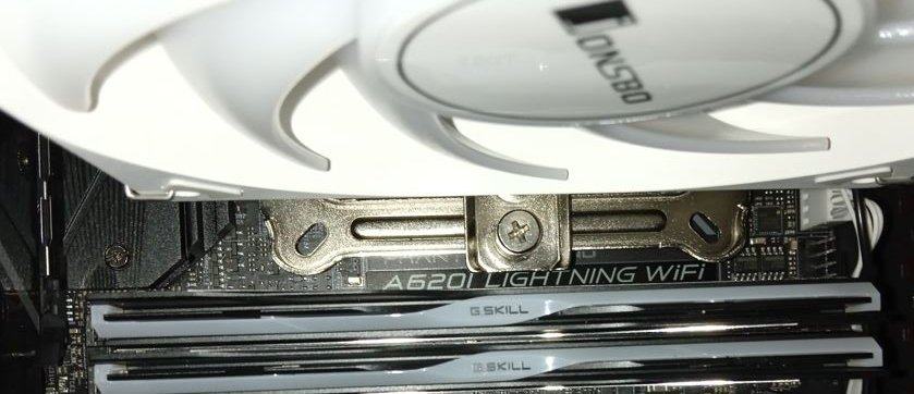

Ich habe den Jonsbo CR-1000 Evo verbaut. Dieser kollidiert auch nicht mit Arbeitsspeicher die höher sind.

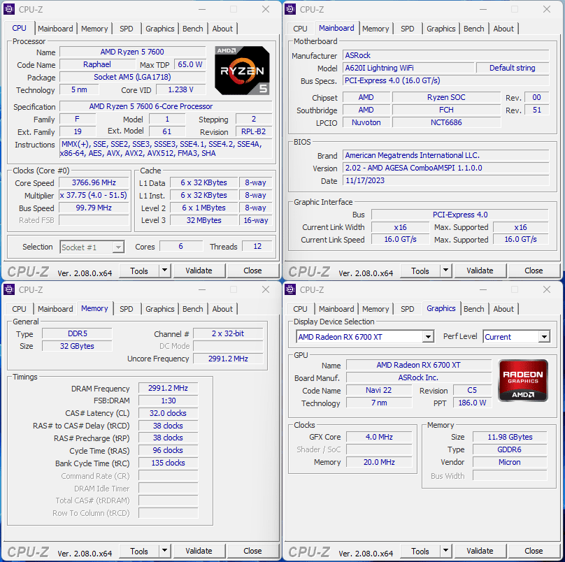

Verbaut habe ich
Prozessor: Ryzen 5 7600
CPU-Kühler: Jonsbo CR-1000 Evo ARGB White. Wärmeleitpaste ist keine dabei. Auch keine am Kühlerboden aufgetragene.
Arbeitsspeicher: 32GB Kit (2x 16) G.Skill Trident Z5 NEO RGB schwarz. DDR5-6000, CL32-38-38-96. Dieser Speicher ist auch auf der Lister der unterstützten Modelle.
Grafikkarte: ASRock Challenger 6700 XT Nein, bin kein ASRock Fanboy. Die Karte war zum Zeitpunkt die günstigste :bigok:

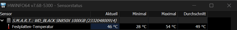

SSD: WD-Black SN850X 1TB PCI-E 4.0
Netzteil: be quiet PP 12M 550W - Für diese Konfiguration wären 450W völlig ausreichend mit einem Markennetzteil.

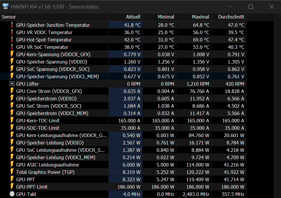

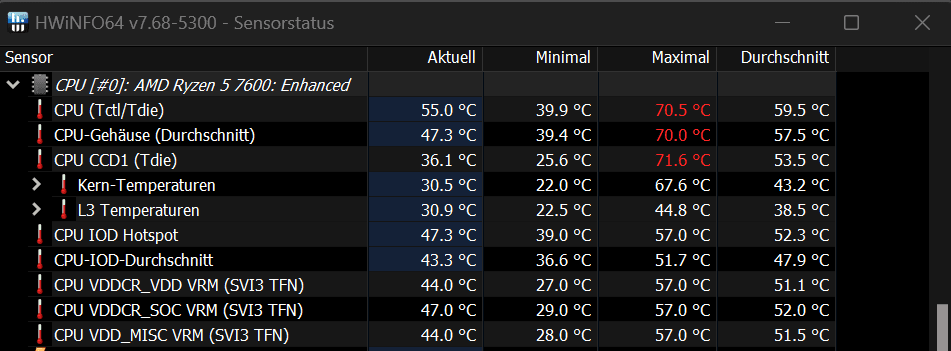

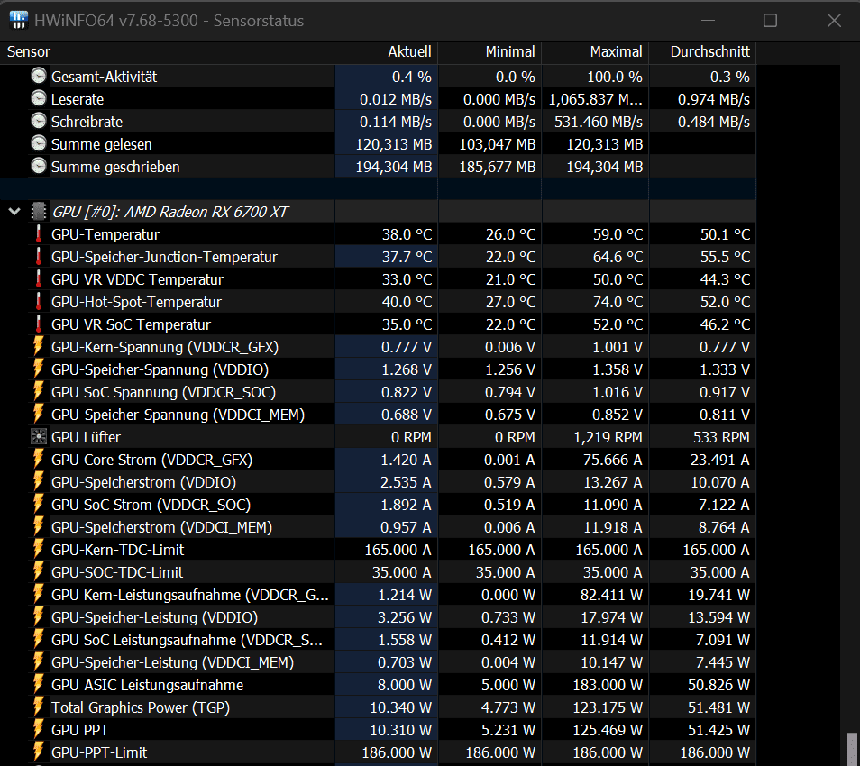

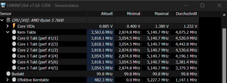

Leistungsaufnahme/Temperaturen/Takt: Far Cry 5 drei Stunden spielen - Details hoch 1440p 144Hz
Ryzen 5 7600
Der 7600 Prozessor hat eine maximale Leistungsaufnahme von 88W. Besonders auf einer A620 Platine, da es keine Funktionen gibt, die CPU zu übertakten.

ASRock 6700 XT

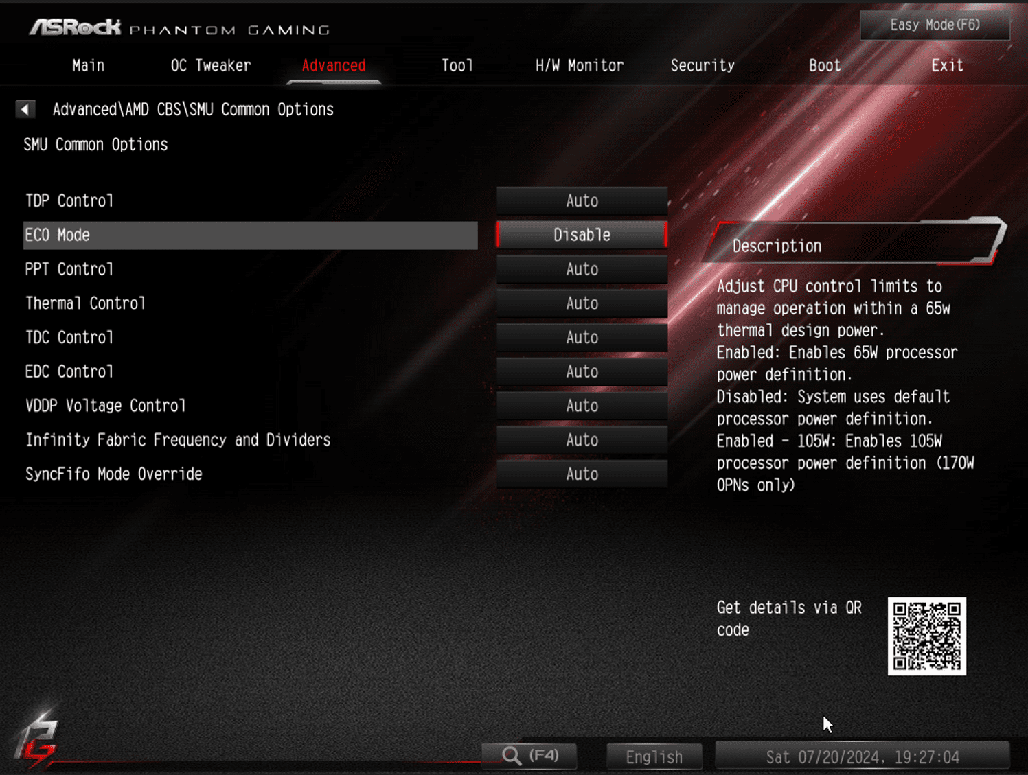

Gibt es bei dem Board die Einstellung für den 65W Eco Mode oder zählt das auch schon zum CPU-OC und ist nicht möglich?
Ich schaue heute am frühen Abend mal nach. Ich denke nicht, dass dies als übertakten gilt. Denn Spannungen kann man nach unten verstellen.

Hat vielleicht jemand eine Idee wie ich bei dem Board meine CPU (7500F) auf 45W beschränken kann? Hab bereits unter "Advanced - AMD CBS - SMU Common Options" das Feld "TDP" auf 45000mW gesetzt, dies hat aber nichts gebracht, die CPU zieht unter Last immer noch 60-70W...
@gabbagnom
Als erstes kannst du Core Performance Boost deaktivieren. Dadurch bleibt die CPU unter Last beim Grundtakt.

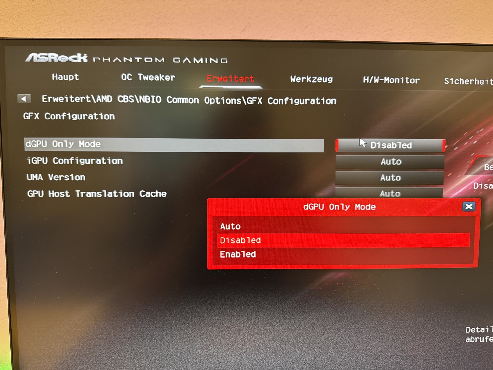

Müsste hier sein
advanced\amd cbs\nbio common options\gfx configuration -> set to disabled.
Servus Team, weiss jemand wo ich die iGPU deaktivieren kann ? Ich habe einen 7600X verbaut.
eine weitere Frage, ich hatte gelesen das ich einen ECO Modus mit einen Click aktivieren kann. Auch hier habe ich nichts gefunden.
Die deaktivierst du in dem Menüpunkt den Ripcord genannt hat.
Den ECO-Modus aktivierst du unter den CPU-Einstellungen, weiß aber momentan die genaue Menükategorie nicht.
Dieser heißt aber dann ECO-MODE.
Ich kann dir aber empfehlen diesen deaktiviert zu lassen, falls es dir nur um die Temps geht, die gehen beim 7600er mit einem kleinen ITX-Kühler einfach in die hohen 80er bzw. niedrigen 90er, dort sollen sie aber auch sein.
In Games sind diese dann aber nicht mehr ganz so hoch.
Perfekt ich danke dir. Hab’s gefunden. Vielleicht noch mal ein Screenshot für jemanden, der nach mir schaut. Beim Eko Modus habe ich keinen Unterschied gemerkt auch in einem Benchmark nicht.
Tatsächlich verwende ich den 7600 X mit einem ThermalRight AXP90X47 mit Noctua Tausch. Kühlt ganz gut bleibt auf 75 Grad.

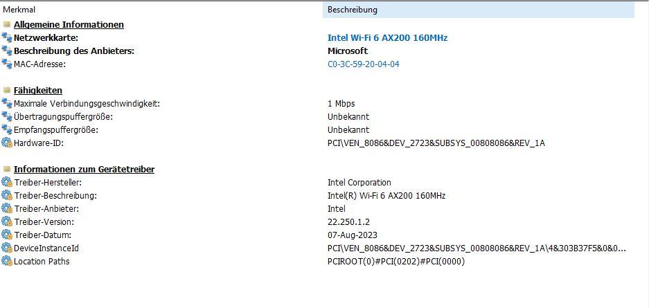

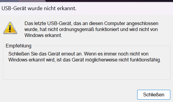

Servus zusammen, ich bin gerade etwas ratlos. Ich habe den Rechner eingeschaltet, kurz Bluescreen und seit dem geht Bluetooth nicht mehr (der Rechner läuft seit 2 Jahren auch unter Volllast ohne jegliches Problem oder Absturz). Bluetooth ist enabled (auch im Bios). Ich habe auch nichts verändert, gestern war alles normal. Ich habe nur die Meldung "Unbekanntes USB-Gerät". Aber kann das bei Bluetooth sein? Eine Treiberneuinstallation bringt den gleichen Fehler.
Habt ihr irgendeine Idee? Ist Bluetooth kaputt gegangen? Gibts sowas?
Edit: Bios-Rest und Treiber Installation ändert nichts. Sowohl unter Windows 11 als auch Ubuntu ist Bluetooth verschwunden.
Funktioniert denn bei dir das WLAN?
Das sollte das selbe Modul sein.
Ich würde allgemein checken, ob das Modul richtig sitzt, auch wenn es sehr unwahrscheinlich ist, dass es das nicht tut.
Aber deine Beschreibung weist auf einen Defekt hin, denke ich.
Da du es unter Ubuntu auch schon versucht hast, würde ich einen Treiberfehler ausschließen.
Ich würde schon mal Ausschau nach einem neuen BT/WLAN-Modul halten, es sei denn du hast Lust das Board einzusenden, wenn es noch Gewährleistung/Garantie hat.
Als letzte Möglichkeit würde ich noch das neueste BIOS probieren bzw. die letzte Version die auch deine CPU unterstützt.
Kann manchmal auch helfen.
WLAN funktioniert, echt eigenartig. Ach, das Modul ist gesteckt? Der PC wurde auch nicht bewegt. Es war so, gestern eingeschaltet, alles ok und heute an und nicht okay. Total komisch. Aber tendenziell vermute ich auch defekt, da es wie du sagst unter Ubuntu auch nicht geht.
Edit: Gerade gesehen wie das verbaut ist, hmm. Aber komisch, dass WLAN geht. Was ich aber nicht verstehe, was er da mit USB meckert? Die Intel AX210NGW scheint eine gute Alternative zu sein.
Dem hier gings wohl genauso: https://forum.asrock.com/forum_posts.asp?TID=26933&title=bluetooth-just-died
Ich würde tatsächlich vor dem Austausch des Moduls noch das BIOS auf den neuesten Stand bringen bzw. mal ein älteres BIOS testen.
Ist eine Sache von ein paar Minuten.
Ich würde es nicht glauben, wenn ich es nicht selbst versucht hätte. In einem anderen Forum stand zu einem vergleichbaren Mainboard folgender Tipp: Den Rechner ausschalten, den Stecker ziehen und ein paar Minuten warten. Und genau das hat funktioniert. Danach konnte ich die Treiber neu installieren und es geht wieder ...
