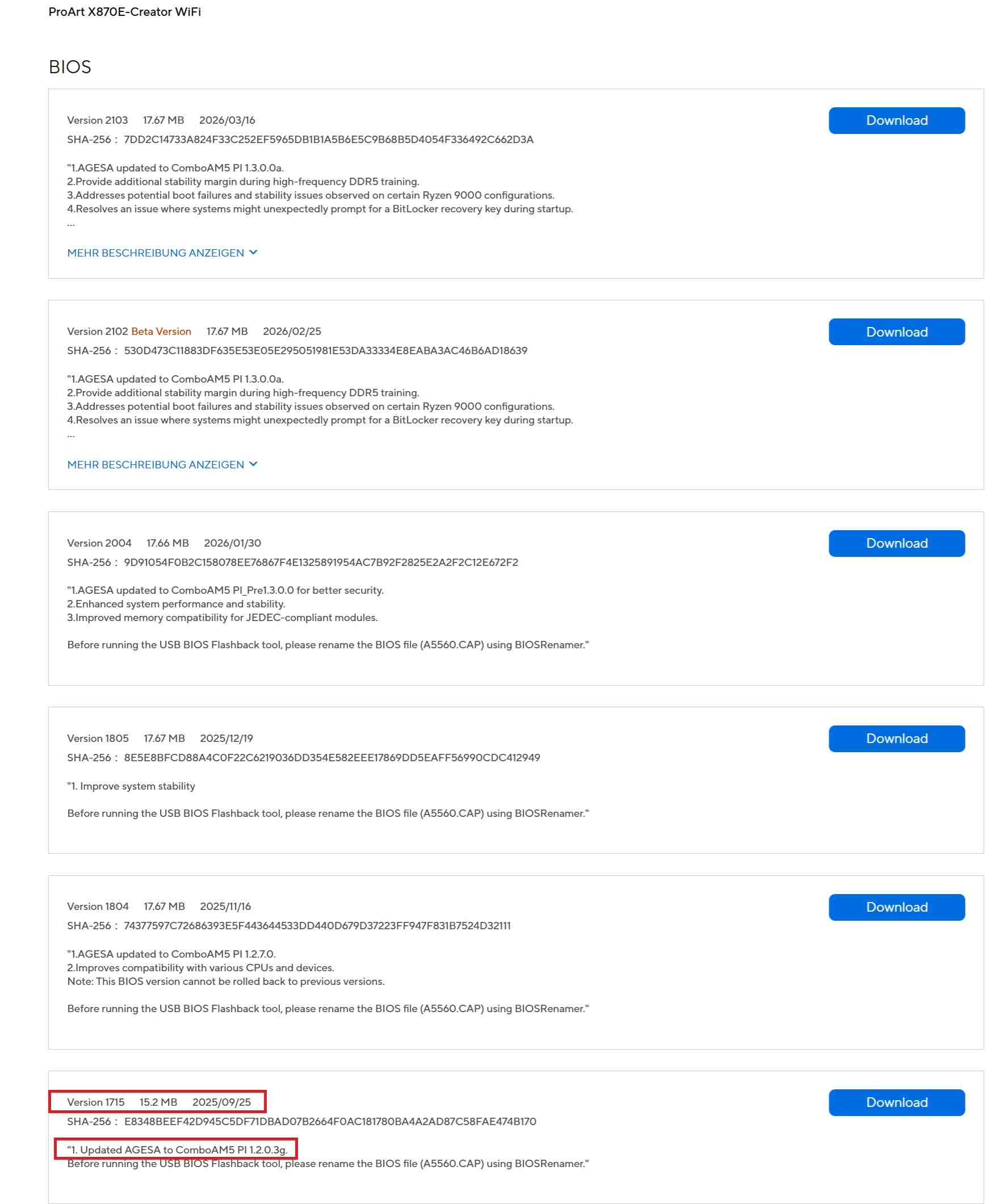

Du könntest auch mal ein älteres Bios versuchen, Version 1715 mit AGESA 1.2.0.3g vom September 2025, mit dem Bios gibt es weniger Probleme als mit dem AGESA 1.3.0.0 und I 1.3.0.0a.

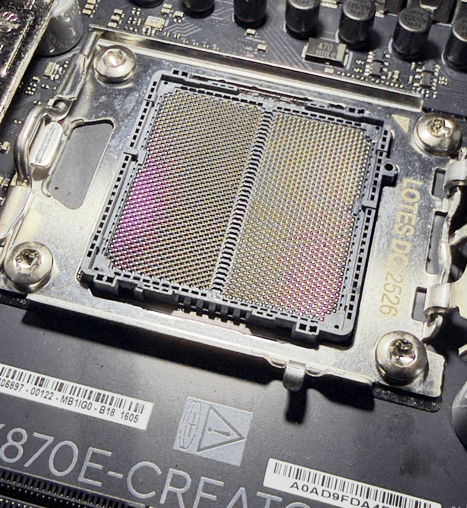

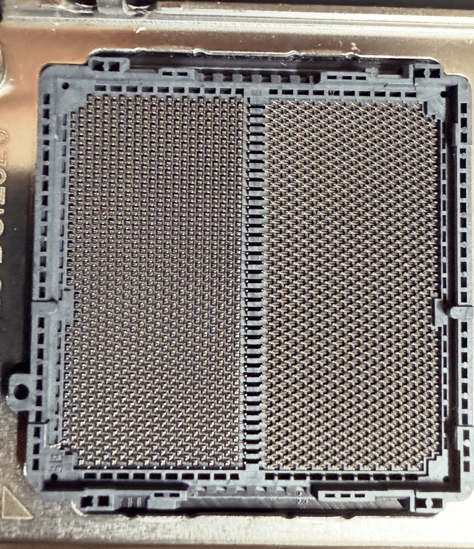

Kann man daraus etwas sagen? Ich bin auch nochmals mit der Zahnbürste rüber...

Das sehe ich zwei dunkle Flecken… die Bilder sind nicht sehr scharf, probiere das mal mit besserem (hellerem) Licht.
Mit einer Zahnbürste würde ich da nie in Leben drüber gehen.
Du hast einen oder mehrere Pins verbogen, zumindest sieht es so auf den Bildern aus.
Unten links sieht es so aus als hättest du den ganzen Pin nach außen gebogen.
Gut möglich, dass die Aktion mit der Zahnbürste das Problem mit den verbogenen Kontakten verursacht hat, da sind mindestens zwei Kontakte verbogen, Bild unten.

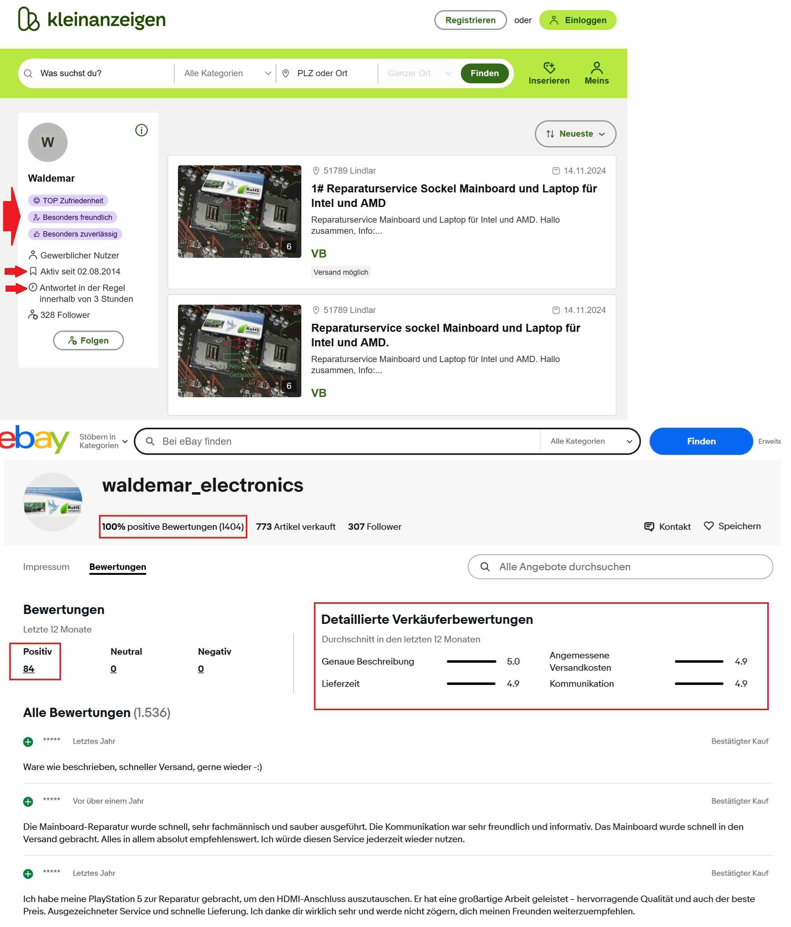

Eine Sockelreparatur bzw. ein AM5 CPU Sockel Austausch kostet ca. 100 Euro, Anbieter gibt es z.B. bei ebay Kleinanzeigen.
Möglicherweise kann das @ubi wieder geradebiegen, mit einer Nadel, der verbogenen Kontakt am Rand wird wahrscheinlich abbrechen beim versuch ihn in die richtige Position zu biegen.
Ginge das bei der Reklamation / Garantie bei Asus durch?
Waldemar wäre UBI? Sorry ich bin schon länger nicht mehr im Forum aktiv gewesen.
Nein. Waldemar tauscht Sockel, Ubi repariert vereinzelt Pins. In deinem Fall (Lotes Sockel) ist Pin Reperatur nicht möglich. Such am besten auf Kleinanzeige nach Sockelreperatur dann wirst du fündig
