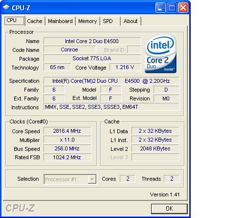

Hallöchen,
habe jetzt den BSEL-Mod erfolgreich durchgeführt, nach CMOS-Reset bootete der Rechner mit FSB 266.
Jetzt unter Win habe ich noch einen FSB von 256....wiesoohooo?!?*g*
Nicht, dass es mir zu wenig wäre, ich bin mehr als zufrieden ( E4500), Prime läuft seit einiger Zeit problemlos, die temp liegt bei 55° laut CPU-Cool, der Kühler ist allerdings recht kalt, wie ich finde...( Thermaltake Tower, passiv).
Speicherteiler liegt bei 1:1, alle Werte im Bios sind auf Default.
Timings sind 4 4 4 12
Spannung liegt bei 1,232 laut CPU-Z
Weil du im Bios den Takt auf "Auto" stehen hast und die Kollegen von ASRock so schlau waren mit dieser Einstellung einen etwas niedrigeren FSB als den offiziellen zu generieren.
Das Bios zeigt mir also einen FSB von 266 an und ich habe nur 256...also stimmen alle anderen Angaben beim Einstellen auch nicht?
Oder muss ich den nur auf 266 manuell stellen und ich habe die gewünschte Frequenz?
Also ist das Board standardmässig extra für jeden Bereich langsamer getaktet?...Nein, auch nicht, Standard waren korrekte 2,3gig....
ich kapiers nicht...verstehe den Sinn dahinter nicht....
Nur wenn du den FSB auf AUTO stellst, bleibt der Takt immer ein wenig unter dem Soll. Über den Sinn dahinter kann man nur mutmaßen, aber ich denke mal ASRock war so schlau auf diese Art und Weise den Ausschuss an Chipsätzen für diese Boards zu minimieren. Einen gab's jedenfalls schon dessen Board die 266MHz nicht packte. ;)
Was ist denn ein BSEL-Mod ??
:wall: ...google mal "Auf gut Glück".
Nur wenn du den FSB auf AUTO stellst, bleibt der Takt immer ein wenig unter dem Soll. .... Einen gab's jedenfalls schon dessen Board die 266MHz nicht packte. ;)
Na, ja, das trifft dann nur auf die 266 zu, die 200 liefen bei mir standesgemäss..( nicht 2,3 gig, sondern 2,2, das war ein Schreibfehler)..Deswegen verwirrt mich das so, wäre das bei 200FSB auch so gewesen, dann hätte ich es ja verstanden...
Habe jetzt auf Manuell gestellt und er rennt stabil seine 2,93....Top!!!:banana:
