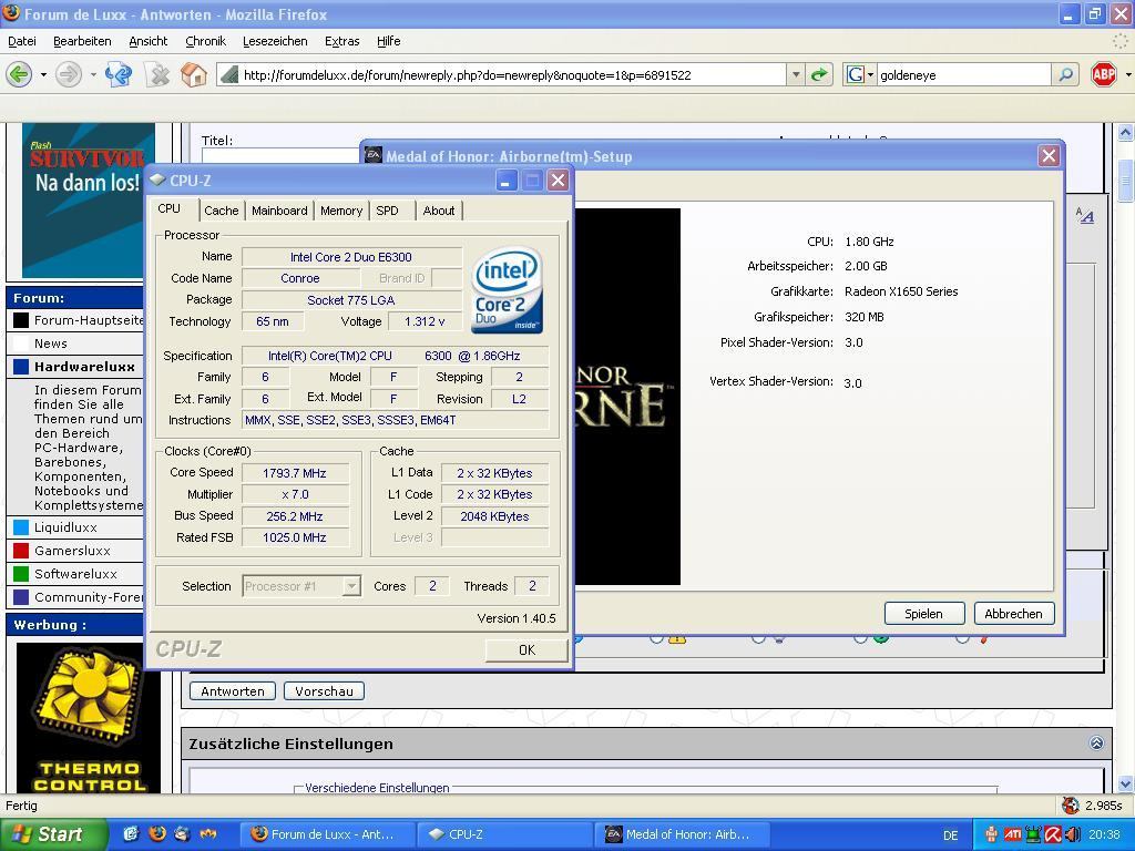

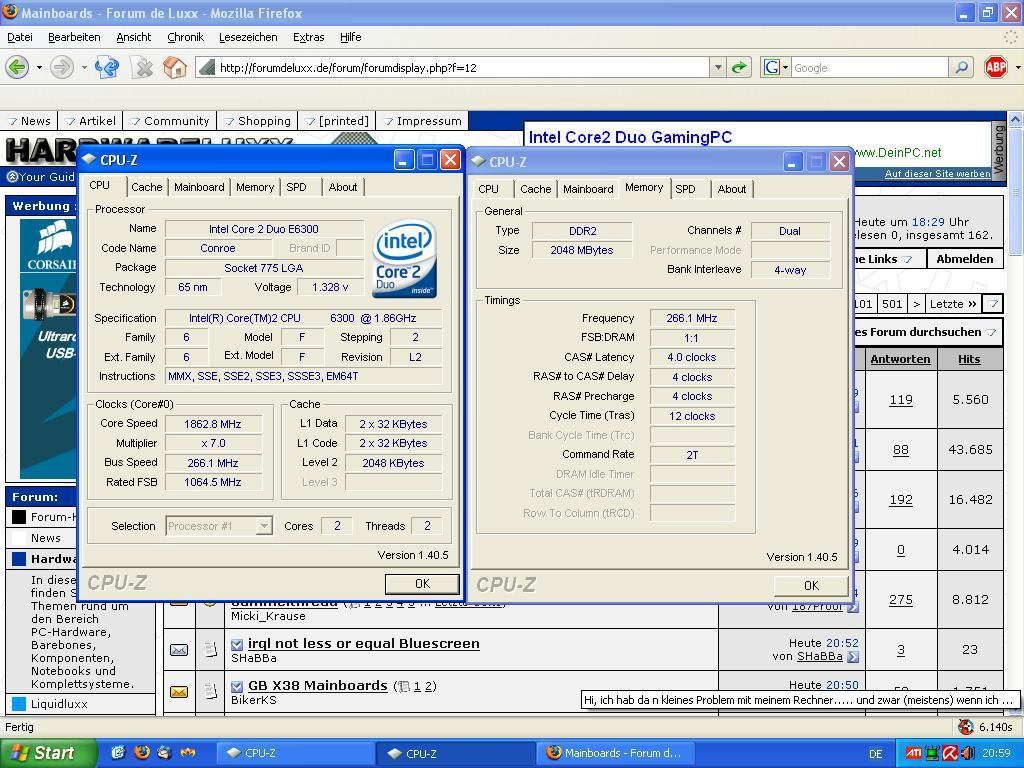

Hei leute wollte nur mal schnell fragen ob ich schon alles richtig eingestellt habe:
Sys:
e6300 + 775dualVSTA+ 2*1GiG DDR2 MDT 800erter.
Weil, in dem Setup wird nur eine CPU von 1,8GHZ angezeigt.

Du musst den FSB manuell auf 266Mhz einstellen und den RAM auf "Auto" ( 533Mhz ) und die Timings auf 4-4-4-12 2T.
Passt das jetzt so?
Danke für die Hilfe :).
Ja. Dein Prozessor läuft auf Normaltakt, der RAM 1:1 zum FSB. Du kannst auch spaßeshalber versuchen zu übertakten.
Z.B FSB auf 300 Mhz einzustellen, dann hättest du 2,1 ghz CPU Takt und 600Mhz RAM 1:1 ;) Aber wenn dir die Leistung auf Normaltakt reicht, kannst du auch so arbeiten.
