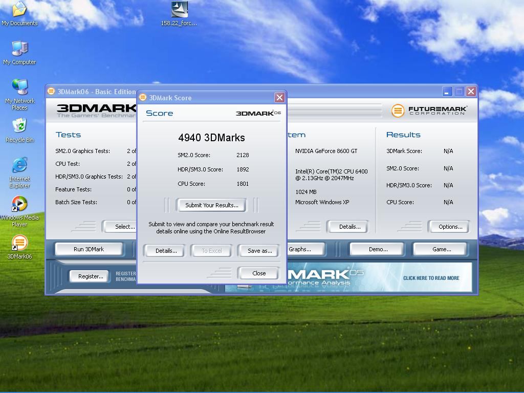

Hat jemand ne Idee wie ich eine Geforce 8600 GT auf dem Board zum laufen bringen kann.
Nach ein paar Minuten friert jedesmal Windows ein. Egal ob XP oder Vista.
Kurios, die 8600GT steht zwar nicht auf der VGA Supportliste für dieses Board, ich hab allerdings eine eMail an Asrock wegen der 8600gt geschrieben da ich mir selber evtl eine zulegen will und bekam folgende antwort:
so habe Antwort aus Taiwan bekommen, welche die Karte getestet haben:
I just tested ASUS 8600GT on 4CoreDual-VSTA, 3DMARK 06 runs fine.
I test with Nvidia latest driver 158.22.
MfG
ASRock Support
Vielleicht liegt es ja gar nicht an Grafikkarte? Oder hast du das problem nicht wenn du eine andere einbaust?
Hier noch ein Bild dazu:

Also die 8600GT läuft nun unter XP mit 158.22 stabil. Aber nur wenn ich die CPU nicht übertakte. Solange ich den FSB bei 266 lasse läuft alles. Aber wenn ich ihn wie früher auf auf 275 setze, dann friert Win immer ein.
Übertaktest du dabei auch den PCIe Port?
Und was ist es denn für eine CPU? Eine mit Standard 200 oder 266MHz FSB?
Scheinbar 266MHz, oder?
Wenn das so ist könnte es sein daß bei dir das Board schon früher schlapp macht als normal, oder du hast da ein FSB-Loch erwischt. Takte sonst mal ein wenig höher und sieh obs dann geht. Mußt mal deine Sys-Specs posten sonst iss immer schwierig.

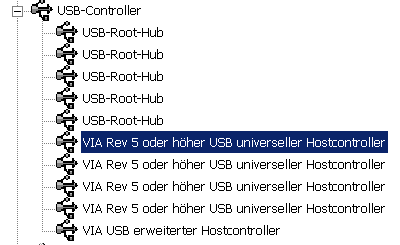

Ich habe ein Frontpanel mit 2x USB an die Stecker auf dem Mainboard angeschlossen. Wenn ich meinen MP3-Player darüber anschließe, ploppt erst so eine Meldung auf, daß ich (sinngemäß) ein Hochgeschwindigkeits-USB-Gerät an einem langsamen USB-Anschluß betreibe und die Leistung nicht ausnutze. Ich solle doch auf den schnellen USB Anschluß umstecken. Habe dann auch nur USB 1.1 Geschwindigkeit :confused:
Im Bios (v1.80) ist alles was mit USB und USB 2.0 zu tun hat, auf enabled gestellt.
Ach ja, und die VIA USB 2.0 Treiber v2.70 (lite) habe ich natürlich auch installiert.
Wieso funzt das nicht ?! :motz:

Das ist ja interessant ! Was steht denn bei dir im Gerätemanager unter USB-Controller ?
Bei mir sieht das so aus (s. Bild). Die ersten 4 'USB-Root-Hubs" haben jeweils 2 Anschlüsse und der 5. nochmal 8 ! :confused: Da ist doch was doppelt !?
Treiberdatum ist bei allen Geräten 01.07.2001 (Microsoft).
Der USB 2.0 Treiber, den ich da installiert habe, war von der Original Mainboard-CD (aber wo isser hin?) ...
Sieht doch alles gut aus!
Wie ich schon schrieb, sind die USB-Treiber die du hast für Win9x/WinME. Für WinXP brauchst du keine USB-Port Treiber.
