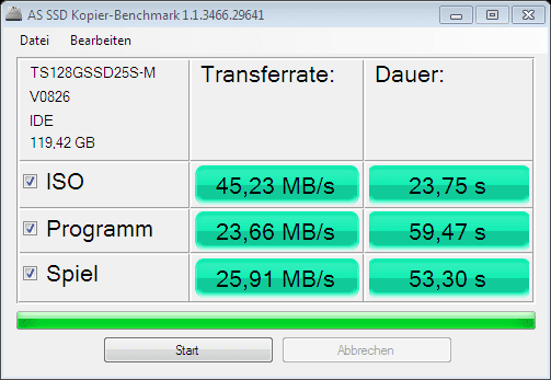

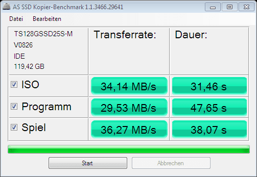

soo, auch mal wieder von mir ein paar benches:
Win7RC1 frisch installiert:
attachment.php
attachment.php
Win7RC1 mit zFlashpoint
attachment.php
attachment.php
im "normalen" bench sieht man praktisch nur nachteile. auch, dass die schreiblatenz sehr viel niedriger geworden ist scheint den bench nicht zu jucken^^
im kopierbench sieht man die unterschiede jedoch sehr deutlich: während das sequentielle (also bei meiner systemplatte relativ unwichtige) abgenommen hat, hat der rest extrem zugenommen.

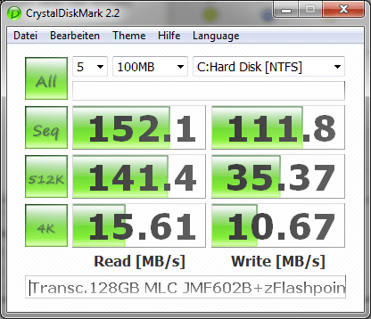

hier auch noch ein cdm-vergleichsscreen dazu:
normal:
mit zFlashpoint
attachment.php
insgesamt bin ich mit zFlashpoint sehr zufrieden, ich denke darüber nach mit doch keine intel-m 160gb bzw. ST UD 256GB zu kaufen und bei der Transcend mit JMF vorerst zu bleiben.

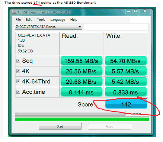

melden die sich eigentlich davor/danach mal bei dir oder so, oder nehmen die ihn einfach?
lol. Da stimmt doch etwas nicht os ganz :d
Aber ich finds toll das eine Seiten deinen Benchamrk nehmen
