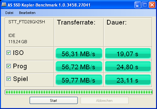

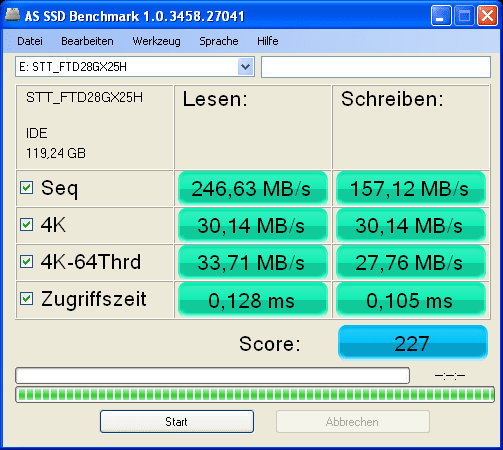

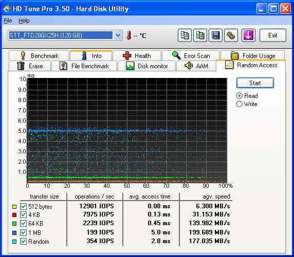

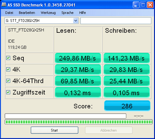

Supertalent Ultradrive LE 128GB (SLC)
einmal AS DISK mit AHCI und OHNE.
XP SP 2, P45

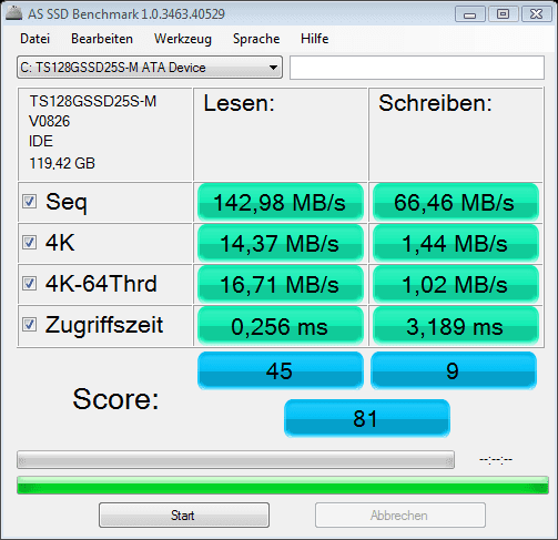

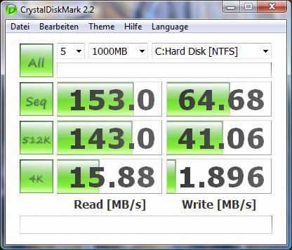

Auch von Deiner Transcend-SSD wäre ein Screenshot von ChrystalDiskMark (1000MB) interessant.
Dann könnten wir bzw. nsa666 besser vergleichen.
nagut, ich lass mal eben laufen... 30min oder so :-x
Edit:
attachment.php
attachment.php
oh man, mit jedem benchmarkdurchlauf scheint die SSD lahmer zu werden... ich frag mich was da los ist. es gibt bisher keine ECC fehler, also mit dem erase count kanns ja irgendwie nich zusammenhängen...
Also die Werte von ChrystalDiskMark und AS SSD Benchmark stimmen ungefähr überein.
Da die Transcend leider kein Trim kann, evtl. einmal Daten sichern und HDD Erase drüber laufen lassen, evtl. bringt dies etwas.
