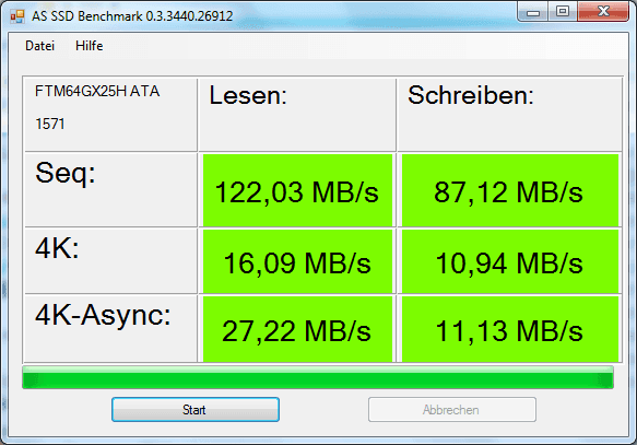

Super Talent Ultradrive ME 64GB, Vista 32bit, ICH10-R, AHCI aktiv
By aeroman at 2009-06-02
ACHTUNG! Die Seq-Schreiben Werte aller Versionen vor 0.3.3440.26912 sind ungültig!

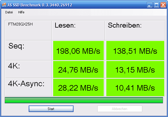

Super Talent Ultradrive ME 128GB, Fw 1571, XP Pro 32bit, ICH8-R, IDE aktiv

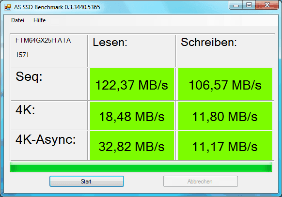

So, hier jetzt nochmal alle Benches in Serie.
Der Letzte ist mit der neusten Version gemacht worden.
Wie wäre es mit einer verlustfreien Speicherung als png?

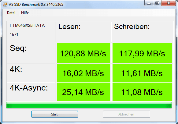

(Ultradrive ME 64GB, Win7 64bit, ICH-7m, SATA1, AHCI)

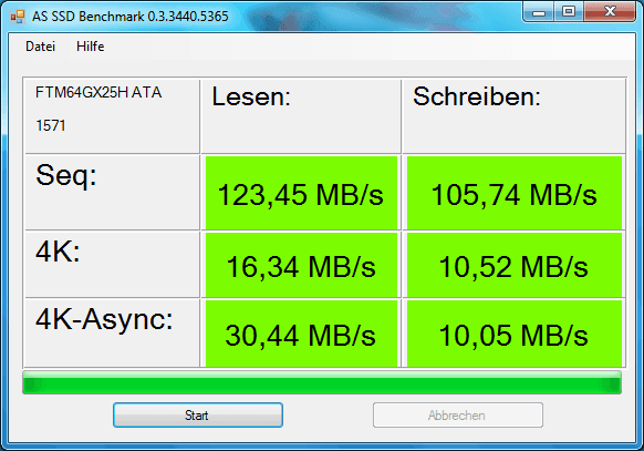

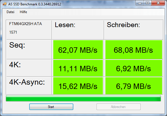

So, als letztes nochmal ein Bench von der BitLocker-Partition.
Das war's dann auch erstlmal von mir. Alles läuft und das reicht mir ;)
Natürlich wieder mit Energiesparprofil...
Auffällig is nur, dass die CPU nicht voll ausgelastet wird. kA, was Windows da beim verschlüsseln macht^^
(Ultradrive ME 64GB, Win7 64bit BitLocker, ICH-7m, SATA1, AHCI)
