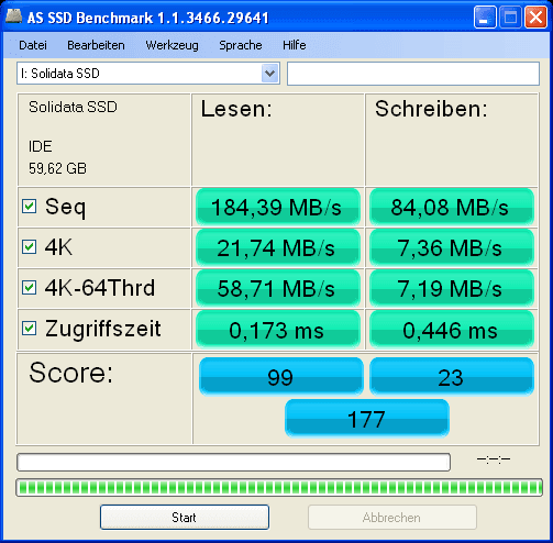

Solidata K6-64 GB
@Hobbits: Sieht ziemlich Indlinix-typisch aus.
Und ist das jetzt gut oder schlecht für eine SSD ??? Ich habe keinen Plan davon ... ist das erste mal das ich eine SSD verwende.
Ich hab die K6 von Wincom als Testobjekt bekommen, würdet Ihr die SSD für knapp 128€ Euro kaufen? Oder gibt es zu dem Kurs was besseres ?
128€ klingt günstig für eine 60gb indilinx. Wohl baugleich mit OCZ Vertex und ST Ultradrive ME die, soweit ich weiss in der Grösse wesentlich teuerer sind. Aus MLC SSDs wäre wohl nur die X25-M von Intel schneller.
@Hobbits: Solange Solidata Firmwareupdates liefert sollte es da keine Probleme geben.
