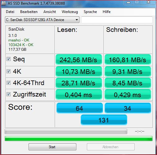

Guten Morgen Deluxer :)
ich hab mir auch mal ne recht günstige SSD gekauft. Win 7 Ulti daruf, AHCI usw. eingestellt. Passt. Geschwindigkeit ist minimal schneller, wie bei meiner HDD mit 7200U/min. Aber es sollte eigentlich viel schneller sein. Also hab ich mal mit AS SSD ne Bench gemacht und das sind die Ergebnisse. :eek: sieht alles andere als schnell aus. Hat jemand evtl. Tipps für mich? Oder liegt es echt an der SSD, dass die einfach so schlecht ist?
ohne den rest von deinem system zu verraten kann Dir hier niemand helfen
Eben, diese namenlosen SanDisk haben einen lahmen, altmodischen Controller und sind nur billig, nicht aber preisgünstig. Außerdem scheint die nur an einem SATA 3Gb/s Port zu hängen und das sie nicht viel schneller als eine HDD ist, würde ich so auch nicht sagen, lass mal AS-SSD auf der HDD laufen und vergleich die 4k Werte.
Franzo, frage das nächste mal vor dem Kauf welche SSD empfehlenswert ist. Die Crucial m550 128GB gibt es ab 56€, die ist aber viel schneller als die SanDisk 128GB ab 55€.

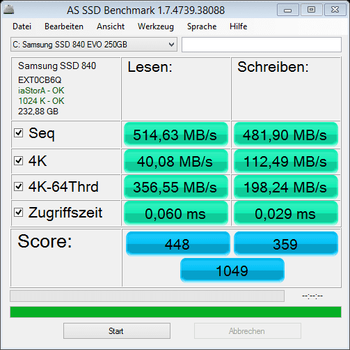

Moin,
hab mir auch mal ne SSD zugelegt.
Sind die Werte ok ?
Ist der Treiber der Richtige oder gibt es bessere ?
Soll ich es so lassen ?
TRIM hab ich getestet und scheint zu funktionieren.

Solange du das Magician Tool weglässt, ist alles in Butter. :d
Das Tool ist momentan noch drauf. Soll ich es deinstallieren und vor allem warum ? (nur zum Verständnis für mich)

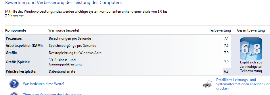

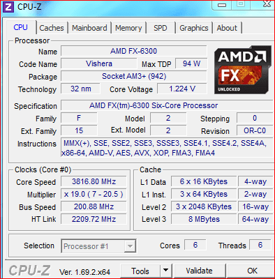

Sorry, hier mal mein gesamtes System:
Windows 7 Ultimate 64 bit mit allen wichtigen Updates installiert.
AMD FX 6300 OC auf 3816.80 MHz,
8 GByte DDR 3 RAM von Nanya
Asus M5A78:-M/USB3
AMD Radeon 7850 3 GB GDDR 5 RAM
Sandisk SSD 128 GB
1 TByte HD 7200 U/min
Anbei noch ein Bild mit dem Leistungsindex, auch wenn viele ihn nicht für wichtig finden. Und noch die CPU Einstellungen, mit CPU-Z dargestellt. Falls noch Daten gebraucht werden, sagt bitte Bescheid. Danke euch :)
Für die SSD in dem System sind das absolut normale Werte.

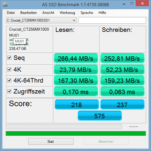

Bei mir ist heute eine MX100 256GB reingewandert.
Mir kommen die Benchwerte einwenig niedrig vor ... was sagt ihr?
I3-2100 @ 3.1GHz
H61M-VS (Board) (Hat nur 3Gb/s Port)
8GB Teamgroup Elite DDR Ram
ATI Radeon 6850
MX100 256GB SSD
Naja, in der Praxis merkst du da aber i.d.R. gar nix. Einzig die sequenziellen Zugriffe werden damit beschleunigt. Für ein "Officesystem" völlig irrelevant. Lediglich bei so Sachen wie Videoschnitt oder extensive Bildbearbeitung könnte man einen Unterschied spüren.

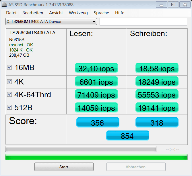

Transcend MTS400 M.2 (42mm NGFF) 256GB (TS256GMTS400) in einem Lenovo Thinkpad X240:

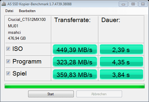

Windows Leistungsindex gibt der ssd nur 5,9. Ja ich weiß, dass man dem Teil nicht trauen kann und das nicht der Referenz Benchmark ist. Das Netz ist auch voll davon mit "meine SSD hat nur 5,9". Eine Lösung habe ich aber nciht gefunden. AHCI ist eingestellt, AS SSD gibt ja auch das ok.

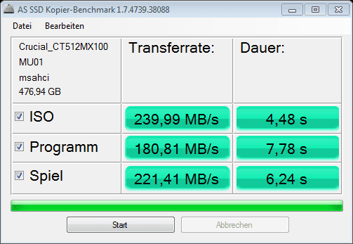

as-ssd-bench Crucial_CT512MX1 14.03.2015 09-38-40_high.pngas-copy-bench Crucial_CT512MX1 14.03.2015 09-39-50_high.png
Anti vir war aus, da gerade frisch installiert.
auf high wird es etwas besser.
so, jetzt nochmal mit win 64 bit.
auf high:
as-ssd-bench Crucial_CT512MX1 15.03.2015 02-10-50_high.pngas-copy-bench Crucial_CT512MX1 15.03.2015 02-09-27_high.png
und normal:
as-ssd-bench Crucial_CT512MX1 15.03.2015 02-07-15.pngas-copy-bench Crucial_CT512MX1 15.03.2015 02-08-10.png
im copy benchmark erreiche ich die hohen Werte für Programm aber nur ohne virenscanner, mit prüft er wahrscheinlich die daten, die vermutlich in ein zu überwachendes verzeichnis geschoben werden.

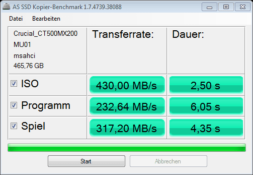

Habe mir vor ein paar Tagen eine Crucial MX200 500GB gegönnt.
auf Höchstleistung und deaktivierten Virenscanner erreiche ich folgende Werte.
mir kommen die Schreibwerte relativ langsam vor.

Die seg. Schreibrate ist zu gering, benche mal im abgesicherten Modus, denn wirklich deaktivieren kann man die Virescanner oft nicht, die bremsen dann immer noch, obwohl sie angeblich nicht aktiviert sind.
