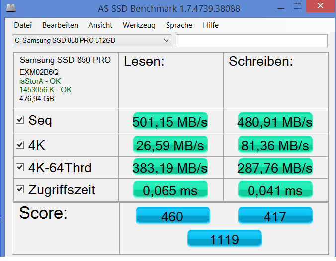

Seit einer Weile werkelt die 850 Pro in einem Dell M6800 bin extrem zufrieden mit der SSD:
attachment.php
Schade das Dell nicht direkt solche SSDs im Onlineshop anbietet, aber ist nicht weiter tragisch ist ja schnell eingebaut.
