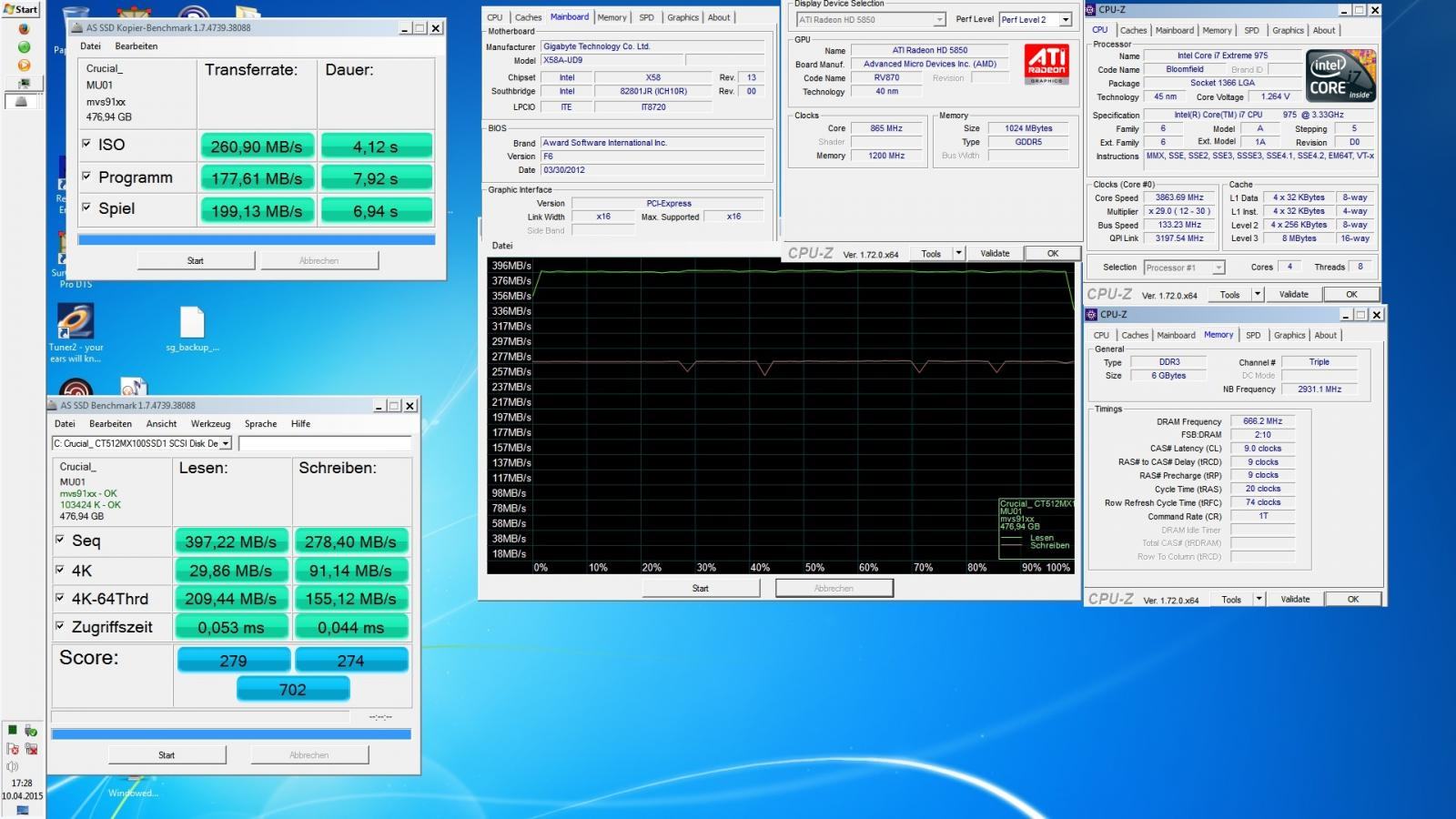

Habe seit Samstag auch die Crucial MX100 mit 512gb. Habe direkt das Firmwareupdate (MU02) installiert:
liegen die niedrigen werte vielleicht an der neuen firmware? kommen mir im vergleich mit anderen viel zu langsam vor.
system ist frisch aufgesetzt. abgesicherter modus bringt so gut wie keine verbesserung. CPU läuft logischerweise auf maxtakt. bin ratlos :X
mit meiner 840 evo vorher hatte ich das nicht.
hd tune ist auch merkwürdig:
das sieht immer so aus :/
Das ist normal, HD Tune ist wie alle Low-Level Benchmarks einfach für SSDs komplett ungeeignet, weil HDDs LBAs fest auf Kopf, Zylinder und Sektor umrechnen und diese dann einfach auslesen, SSDs aber mappen die LBAs auf immer wieder wechselnde Speicherbereiche. Da kann nichts ausgelesen werden, wenn eine LBA noch nie beschrieben oder getrimmt wurde und damit nicht gemappt ist, der Controller liefert dann einfach irgendwas zurück. Obendrein wird mit der Standardeinstellung immer nur alle paar MB mit 64k Zugriffen gemessen, aber 64k sind zu wenig für eine SSD um die maximalen seq. Leseraten auch nur annähernd zu erreichen. Außerdem führen SSDs ein Schattenfilesystem und verteilt die Daten entsprechend so zusammenhängend, wie sie geschrieben wurden. Bei einem Low-Level Benchmarks funktioniert das nicht, weil da die eben direkt aufeinander folgende LBAs gelesen werden und damit Zusammenhang mit dem Filesystem besteht. Liegen dort große Dateien ist die Performance besser als wenn dort viele kleine Dateien stehen.
behardware hat das hier im Rahmen eines Tests auch mal geschrieben.
Da wo die SSD belegt ist, sieht Du also die schlechte Leserate, bei den unbelegten LBAs dann die maixmal über das Interface mögliche Leserate.
