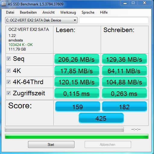

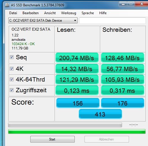

@ pinky ja ist die Intel x 25 postville die 80 er .... hab nun getauscht den treiber .... trotzdem jetzt hab ich nur noch 248 LOL wird immer weniger von tag zu tag was soll ich tun ? neue Platte kaufen keine intel ?
gebt mir mal nen guten Tip dann bestelle ich jetzt bei Amazon neu
von über 340 Punkten auf unter 250 gefallen ohne was am system zu ändern nichts neues draufgekommen nur die üblichen windows Updates
OS ist win 7 x64
Platte ist die 80 belegt sind um die 30 GB rest frei nicht partitioniert
und ist das normal das der manuelle trim höchstens 2 sekunden dauert ? bleibt kurz ne sekunde bei 65 stehen dann ist fertig ....

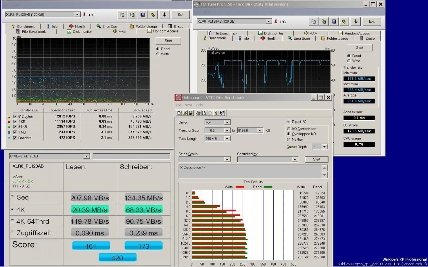

Habe gerade an meinem alten P5B Deluxe mit ICH8 unter XP32 auf AHCI umgestellt.
Damit sind die Werte meiner 120GB Extremmemory (Sandforce 1200) um einiges besser geworden (Benches mit schon einiger Gebrauchszeit auf dem Buckel):

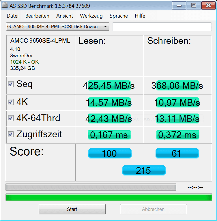

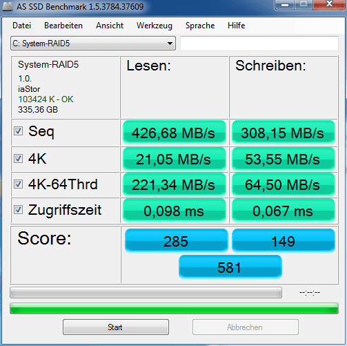

Gerade Onboard-RAID5 auf meinem ASUS Z7S WS mit Intel 5400-Chipsatz von 2008 getestet - das ist bei identischer Stripe Size in der Blanz schneller als das 3ware Hardware-RAID?! Gut, der 3ware-Controller ist von 2007, aber das kann doch irgendwie auch nicht sein? Dazu ist beim Intel-Benchmark das System auf dem Volume installiert, beim 3ware war es ein eigenes separates Laufwerk, auf dem nichts lief, was irgendwie die Benchmarks hätte bremsen können...
Das einzige, das mich beim Intel wundert ist, dass das 4K-Lesen geringer als das Schreiben ausfällt...?

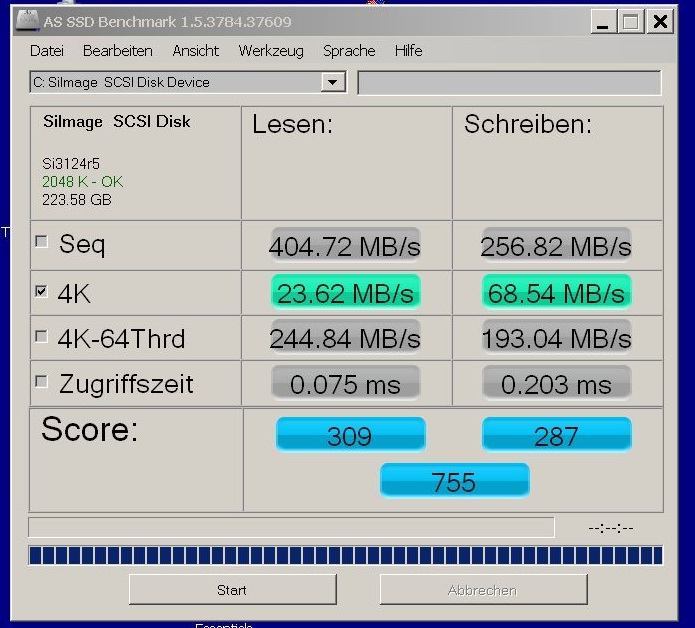

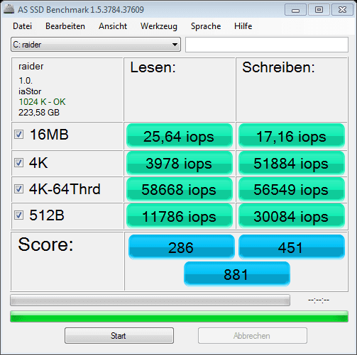

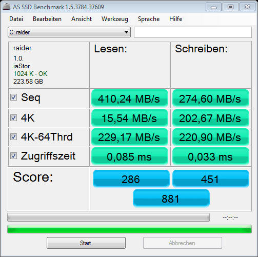

So gib meiner RAID0 Kombi nochmal ne Chance.
SSD: 2x Extrememory XLR8 Plus 120GB
CPU: Intel Xeon W3520 @ 3,8GHz
Controller: Intel 82801JR (ICH10R)
BS: Windows 7 x64
Veröffentlichung: Ja
C1E, SpeedStep & C6 State an.
Hier ein Update:
Platte ist jetzt 1/3 gefüllt und seit einer Woche mit neuem OS bespielt und läuft seither mit AMD AHCI treiber.
Zum vergleich nochmal die alten werte:

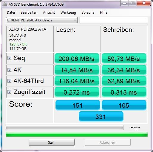

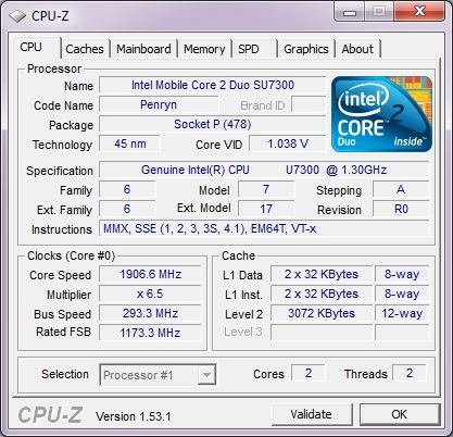

Sooo, nun hab ich auch ne SSD in meinem Notebook, bin aber was die Werte angeht nicht sicher ob da schon alles rund läuft :confused:
SSD: Extrememory XLR8 Plus 120GB
CPU: Intel C2D SU7300 @ 1,9GHz
Controller: Intel 82801IM (ICH9-M)
BS: Windows 7 Home x64
AHCI ist im BIOS aktiviert, Storage Treiber passt auch, Alignment wurde gesetzt.....oder liegts daran dass das Klonen von der alten auf die neue Platte nicht gut ist und man besser "richtig" frisch installieren muss?
mobile chipsätze sind in der leistung sehr oft beschnitten.
mit dem cpu-z screen kann ich jetzt aber bezüglich der ssd nichts anfangen.
für eine 120er etwas niedrig, aber ich denke es ist auch dem mobilen chipsatz geschuldet.
eine neuinstalation hat seine vorteile, aber extreme einbrüche sollte es auch ohne nicht geben.
ansonsten sind die werte ok würde ich sagen.
Kann man da noch was machen, also ne Art Freischaltung o.ä.?
Sind denn die Einbrüche durch das Klonen bei mir extrem oder noch im Rahmen? Liegt es vielleicht auch daran dass die SSD schon recht voll ist?
Partition C 11% frei (bei 68,3GB)
Partition D 23% frei (bei 43,3GB)
freischalten kannst du da nix mehr, jedenfalls ist mir in der beziehung nichts bekannt.
die unterschiede sind im alltag ohnehin nicht wirklich zu spüren, von daher einfach spass haben mit der ssd.
bei sehr hohem füllstand kommt es in der tat zu einbrüchen, gerade im bereich der schreibraten merkst du das besonders.
Aha, das wäre ne Erklärung. Naja, ich denke in 3-4 Wochen sollte mein HDD-Caddy da sein...dann kommt das DVD-LW raus und dort dann dieses Caddy mit der bisherigen 320er HDD rein. Da kann ich dann meine Daten auslagern und die SSD für System/Programme reservieren :)
da sollte es dann sicher nochmal etwas nach oben gehen.

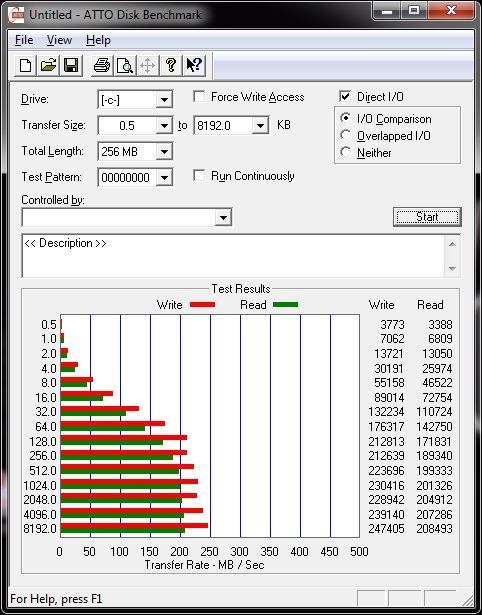

kannst aber schonmal mit atto dagegen benchen. damit machen die hersteller ihre tests.
OK, jetzt kommen die Werte die der Hersteller verspricht. Warum nur zeigen die nicht die Realität? :fresse:
Aber damit scheine ich schonmal theoretisch alles richtig gemacht zu haben. Dafür dass das meine erste SSD war und ich fast den ganzen Feiertag gestern daran rumgebastelt hab isses schon OK. Wenn dann noch etwas mehr Platz frei wird isses alle in Butter. Vorallem die Stille beunruhigt mich fast ein wenig, jetzt im Energiesparprofil geht nicht mal der Lüfter. Toll :banana:
das liegt an der arbeitsweise des controllers.
der sandforce controller kann die daten komprimieren, das gelingt mal sehr gut (siehe atto) und in anderen fällen weniger gut (siehe as ssd).
die realität liegt dann irgendwo zwischen diesen beiden extremen.
