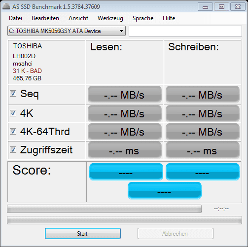

Stichwort Alignment: Habe mal AS SSD installiert (normale HDD) und das sagt mir folgendes:
siehe Bild.
Ich dachte nun, Win 7 setzt von sich aus das richtige Alignment.
Oder kommt das AS SSD Tool nur mit SSD's klar, nicht aber mit normalen Festplatten?

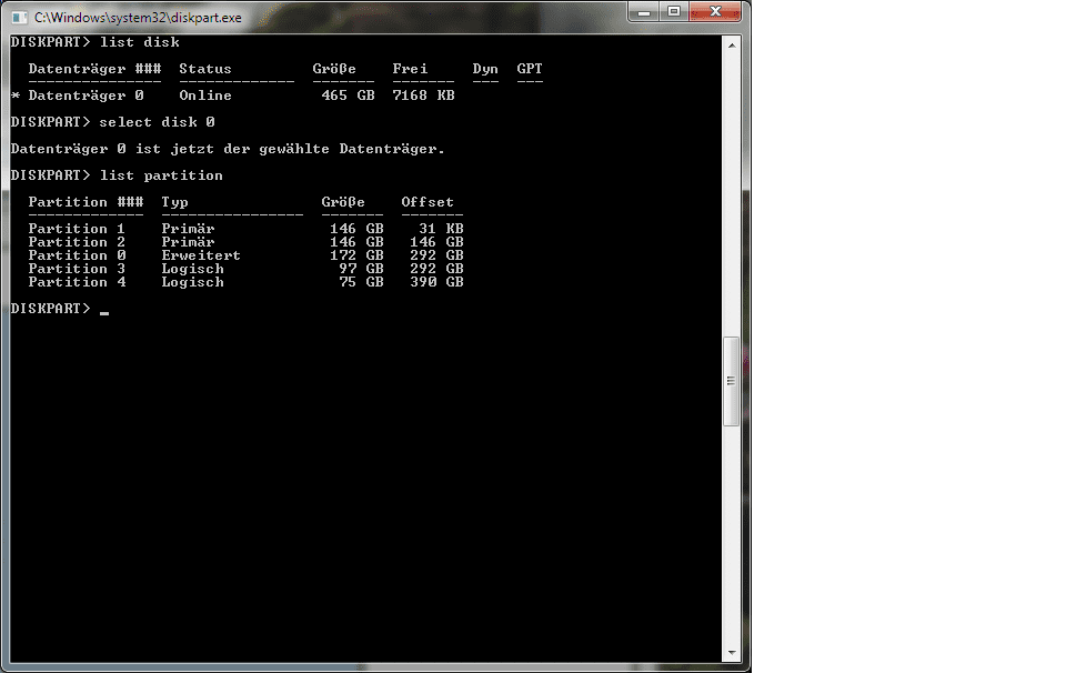

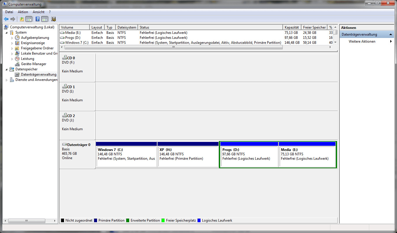

Doch AS SSD zeigt auch bei normalen Festplatten das richtige Alignment an. Du hast halt ein 31kb eingestellt wie es aussieht, warum auch immer. Du kannst auch die cmd.exe starten und dort diskpart eingeben > lis dis > sel dis ... > lis part und dann bei Offset gucken. Vor allem deine XP Partition würd mich da mal interessieren ob es da "richtig" ist. Eine Migration mit dem falschen Alignment auf eine SSD würde ich dir aber nicht empfehlen.
OK. Was tun? Mit diskpart nachträglich richtig alignen? Image sichern ist klar.
Was ich noch nicht ganz rausgelesen habe, ist, ob die bestehende Installation dabei gelöscht, weil partioniert, wird oder bestehen bleibt?

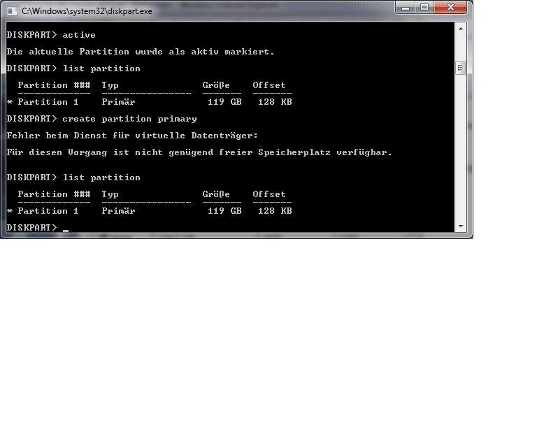

Nun, habe jetzt mal meine Win7 64 Partition genau nach der Anleitung von "Dampfkanes" mit TI 11 auf die heute angekomme Crucial per Image "transformiert". Offset war 128 kb. MBR dann separat später. Nach wie vor habe ich nach Abschluss ein Offset von 31 kb. Info: Ich habe keine 100 MB Wiederherst.part.

Dann hast du irgendwas falsch gemacht.
Die gesicherte Partition muss gelöscht und von W7 erstellt werden.
Danach einen Restore OHNE MBR0 durchführen.
Wichtig ist auch, dass man nicht am freien Platz vor und nach der Partition, die TI2011 vorgibt herumfummelt. (in der Regel 1024kb "vor")

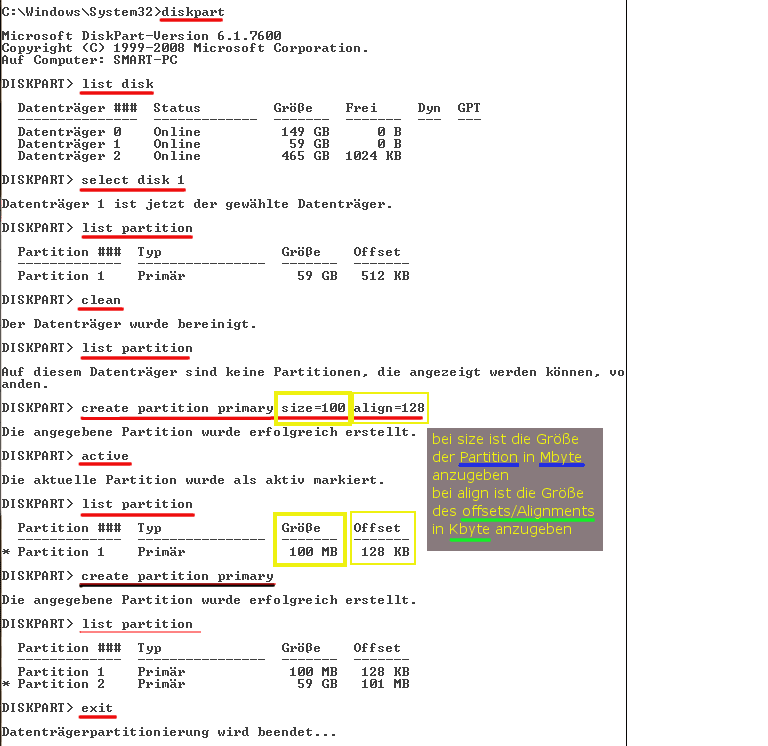

OK, für mich zum Mitschreiben:
1. Dampfkanes hat auch eine 100 MB Partition erstellt. Notwendig?
2. Ich habe jetzt im Augenblick 128 kb Offset.
Ich werde: Gesichertes Image (mit 31 kb Offset) auf die SSD spielen.
Danach MBR restoren (eigener Vorgang).
Danke für die Hilfe.

Tja, nach wie vor 31 kb offset, auch ohne MBR Restore.
Vor dem Image aufspielen habe ich 128 kb, danach wieder 31 kb.
Irgendjemand noch ne gute Idee?
Danke.
