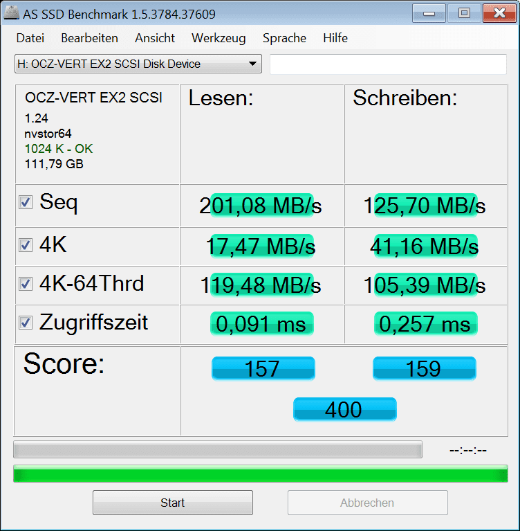

so, hier mein bench der 120er extreme memory

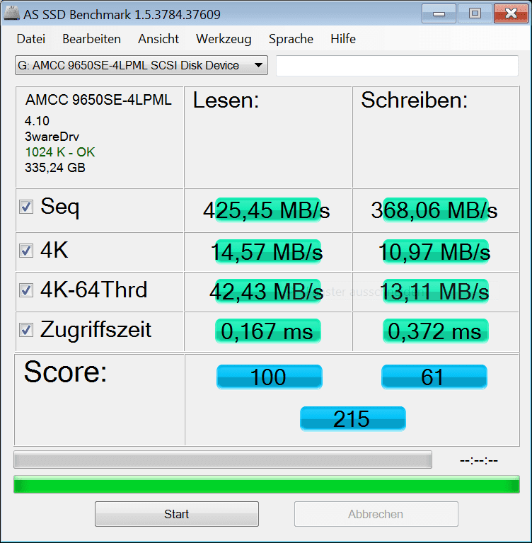

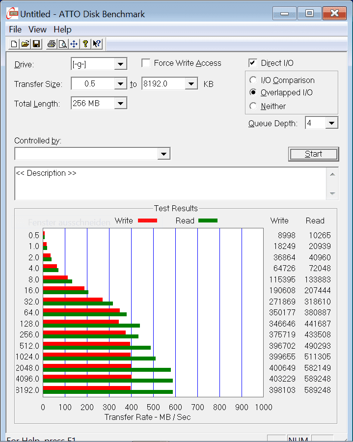

Ich habe 4 Vertex 2 Ex 120er an einem 3ware 9650SE als RAID5 getestet - zufällig jemand 'ne Ahnung, weshalb die 4K-Werte so niedrig ausfallen? Die Laufwerke sind fabrikneu mit aktuellster FW und haben noch nicht einen echten Schreibzugriff gesehen. Der Vollständigkeit halber habe ich noch die ATTO-Werte mit angehängt.

Dass der Controller heute mehr nicht der Über-Bringer ist, ist mir klar, aber gleich so?
Werde de Laufwerke mal einzeln überprüfen.

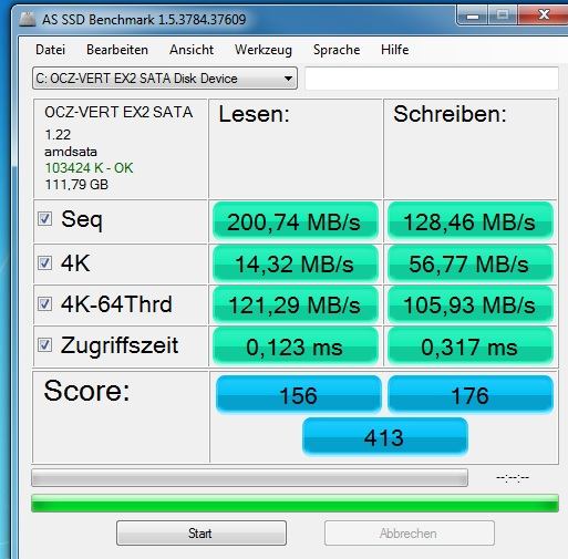

SSD: OCZ Vertex 2 120GB
CPU: AMD Athlon II Neo K125 1,7Ghz
Controller: AMD M780G
SSD Controller: Sandforce SF1200
BS: WIN 7 x64
Stichwort Stripe-Size. Alles, was kleiner als die Stripe-Size ist, wird nur auf ein Laufwerk geschrieben. 4 kB sind halt nicht groß genug, um sie auf alle 4 Laufwerke zu verteilen, also ist das nur die Geschwindigkeit von einer SSD, und dafür sind die Werte ok.
Der ATTO-Test läuft wohl vollständig im Cache des Raid-Controllers ab, deswegen sehen die Werte da so gut aus.
Edit: hmm, die Schreibwerte sehen doch ein wenig mager aus, da bremst der Raid-Controller wohl zusätzlich noch ein wenig, evtl. kann der auch kein NCQ.
Bei Pedder sind die Werte einer einzelnen baugleichen SSD dennoch deutlich höher?
NCQ ist aktiviert.
NCQ ist aktiviert.
Eine einzelne SSD wäre wohl auch bei dir bedeutend schneller, aber Raid (besonders Raid 5/6) ist deutlich aufwendiger, deshalb gibts da ja auch die extra Controller.
Bei einer einzelnen SSD werden die 4 kB geschrieben, und fertig. Beim Raid 5 sieht das ganz anders aus. Die 4 kB sind zu klein, um sie auf mehrere Laufwerke zu verteilen, als werden sie nur auf eine Disk geschrieben, gleichzeitig muss für Raid 5 jedoch auch noch die Parität berechnet werden. Das ganze sieht dann so aus: 4 kB sollen (z.B. auf Disk 1) geschrieben werden, der Controller nimmt die 4 kB an, und speichert sie im Cache, dann liest er von Disk 2+3 die jeweils dazu passenden 4 kB ein, berechnet aus den 3x 4 kB von Disk 1+2+3 die Parität für Disk 4, und dann schreibt er den 4 kB Datenblock auf Disk 1 und den 4 kB-Paritätsblock auf Disk 4. Die Lese- und Schreibvorgänge können auf den einzelnen Disks natürlich parallel ablaufen, von "außen" gesehen muss der Controller jedoch trotzdem erstmal 4 kB lesen, Parität berechnen, und dann 4 kB schreiben. Das dauert natürlich eine ganze Ecke länger, als wenn nur 4 kB geschrieben werden müssen.
Normalerweise fällt das nicht weiter auf, weil der Controller die Daten in seinen Cache zwischenspeichert, und dem Programm/Betriebssystem schon mal "fertig" meldet, und die eigentlichen Schreibvorgänge erst danach ausführt. Doch irgendwann ist der Cache halt voll und der Controller muss die alten Vorgänge erst abarbeiten, bevor er neue Daten entgegennehmen kann. Da bricht der Bench dann auf die "reale" Geschwindigkeit ein.
Also, 4 kB Schreiben dauert im Raid5 halt genauso lange wie 4 kB lesen + bissel rumrechnen + 4 kB schreiben bei einer einzelnen SSD, wenn der Controller-Cache voll ist.
