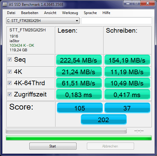

Bei mir ist das genauso.

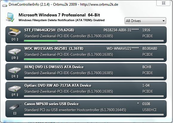

Schlecht konfiguriertes System? Naja, nachdem ich die Firmware auf die 1916 aktualisiert habe, habe ich Windows komplett neu installiert und dabei nur die nötigsten (und aktuellsten) Treiber für Grafik, Soundkarte, LAN und Logitech Setpoint installiert. Wenn da irgendwas "schlecht konfiguriert" wäre, müsste das doch auch im Native IDE-Modus auftauchen, oder nicht? ;)
Fehlende Treiber? Da andere Treiber außer die Windows-eigenen den TRIM-Befehl nicht weitergeben, muss ich zwangsweise mit diesen Treibern leben (was ich auch gut kann). Als ich auf AHCI umgestellt habe, stand im Benchmarkfenster auch dementsprechend MSAHCI anstatt PCIIDE, das dürfte also richtig sein.
Und ja, ich habe den Rechner nach dem Umstellen nicht nur ein Mal, sondern mehrere Male neu gestartet, damit sich alle Treiber installieren etc., daran kann es also auch nicht liegen.
Wie gesagt, auch mit dem PCIIDE-Treiber ist die Performance vollkommen ausreichend bzw. immer noch fühlbar schneller als mit der alten HDD, zumindest das Starten von Anwendungen und Spielen. Mehr will ich auch gar nicht.
SSD: Super Talent Ultradrive GX MLC 64GB (FTM64GX25H)
CPU: AMD Phenom II X3 720 @ 3,4Ghz
Mainboard: ASUS M2N32-SLI Deluxe
Chipsatz: nVidia nForce 590
Controller: Standard-Zweikanal-PCI-IDE-Controller
Treiber: PCIIDE umstellen auf ACHI geht im Bios nicht
BS: Win7 x64
Veröffentlichung: ja
Die Werte sehen wohl miserabel aus, oder?
Liegt wohl am Mainboard?
Kann man da bei dem System noch irgendwas Optimieren?

@zomtec80: kannst probieren ahci einzuschalten. Ansonsten ja die nForce boards sind nicht so schnell wie die Intel.
@Kiddinx: Recht seltsame Werte. CDM scheint beim Schreiben überhaupt nicht zu stimmen. 4k 64Thrd test bei AS SSD ist beim lesen auch irgendwie seltsam hoch. Hats mit dem Benchmark sofort geklappt oder gabs sowas wie Timerfehler?

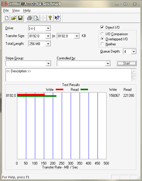

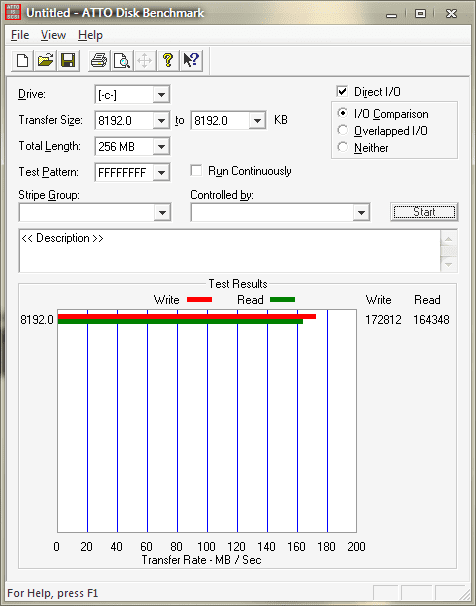

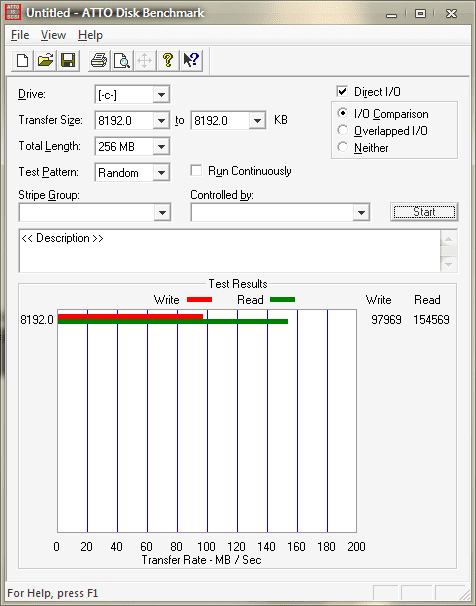

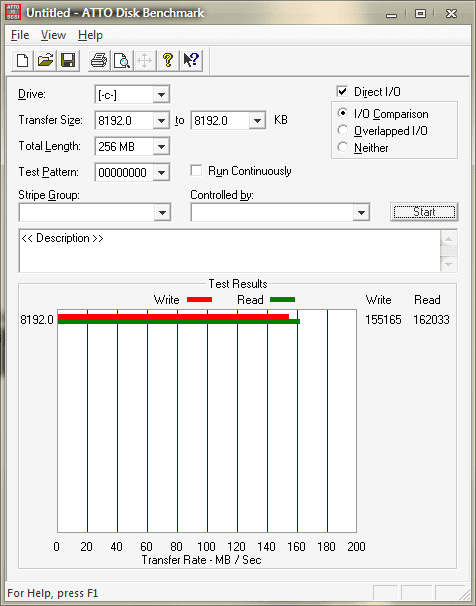

Meine Vermutung ist, dass schlicht mit einem merkwürdigern Pattern getestet wird. Zudem liegt die Queue Depth bei der Standardeinstellung bei 4.
Im Anhang:
ATTO Standard
ATTO QD2
ATTO Pattern "0000"
ATTO Pattern "FFFF"
ATTO Pattern "Random"
Für mich ists klar:
Atto testet in der Standardeinstellung (Overlapped I/O) mit dem "0000" Pattern. Die höhere Leserate im vergleich zu "I/O-Comparison" entsteht durch die höhere QueueDepth.
Dies zumindest meine Theorie.
Die Einstellung I/O Comparison & Random Test Pattern ist imho die realistischste.

Das scheint es tatsächlich zu sein. Interessant auch dass FFFFFFFF 20MB/s schneller ist als 00000000 :hmm:
Bei Random scheint in etwa das rauszukommen was AS SSD misst. Vermutlich benutzt nsa666 auch irgendein Pattern dass mit Zufallszahlen gefüllt ist.

@Morpog: Ja bei meinem Benchmark wird immer Zufallspattern benutzt. Gerade weil SSDs bei FF oder 00 dazu neigen viel schneller zu sein. Es ist aber im Betrieb eher unrealisitisch, dass jemand nur Nullen oder Einsen liest.

Weil gerade die Sandforce zeigen ja im ATTO abnormal hohe Werte. Ist aber auch klar da ein 00000000 Pattern perfekt komprimiert werden kann.
