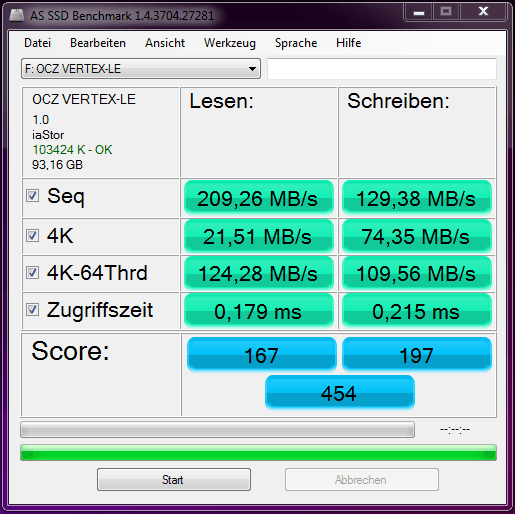

Ich habe nach wie vor das Problem, dass ich keinen Accesstime-Test beim Lesen durchführen kann (Zugriff verweigert) mit der Intel...Toolbox hin oder her, auch direkt nach einem Reboot geht's nicht...
Mit dem MSAHCI-Treiber:
Und soeben den neuesten Intel-Treiber 9.6.0.1014 installiert:
Merke zwar in der Praxis keinen Unterschied, aber der Benchmarkwert ist halt höher :bigok:
EDIT: Gibt doch einen Unterschied in der Boottime...
VORHER:
NACHHER:
Der Intel-Treiber dürfte also "besser" sein.

@NoPainNoGain
Bei dir stimmt das Alignment mit dem MSAHCI Treiber nicht, was den Vergleich zum RST mit stimmigen Alignment etwas fragwürdig erscheinen lässt.
@NoPainNoGain
Gut aufgepasst, aber der Vergleich stimmt schon. :)
Ich habe einfach das beste bisherige Ergebnis meiner Benchmarks mit dem MSAHCI-Treiber genommen.
Mit richtigem Alignment waren es nämlich maximal 398 Punkte (und damit stelle ich für mich fest, dass "richtiges" Alignment nichts mit besserer Leistung zu tun hat, maximal mit höherer Lebensdauer).
Aber wie an anderer Stelle hier im Forum geschrieben, habe ich wieder auf MSAHCI umgestellt, weil es beim Intel-Treiber keine Möglichkeit gibt, die Hardware sicher zu entfernen und auszuwerfen.
Und ich weiss immer noch nicht wieso.
@NoPainNoGain
Wie "wertvoll" Alignment ist hängt vom Controller ab. Bei Intel bringts nicht allzu viel, außer vielleicht Lebensdauer. Bei Indilinx hingegen bringts fast 30% mehr leistung beim Schreiben.
