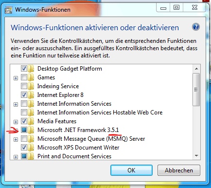

Seltsam. Ich habe auch die 4.0 drauf und keine solchen Probleme. Und 3.5 ist bei win7 dabei, musste es noch nie installieren. Wenns die falsche Framework-version wäre, würde die Fehlermeldung ganz ander aussehen.

Wie gesagt, .NET Framework ist bei win7 dabei:
