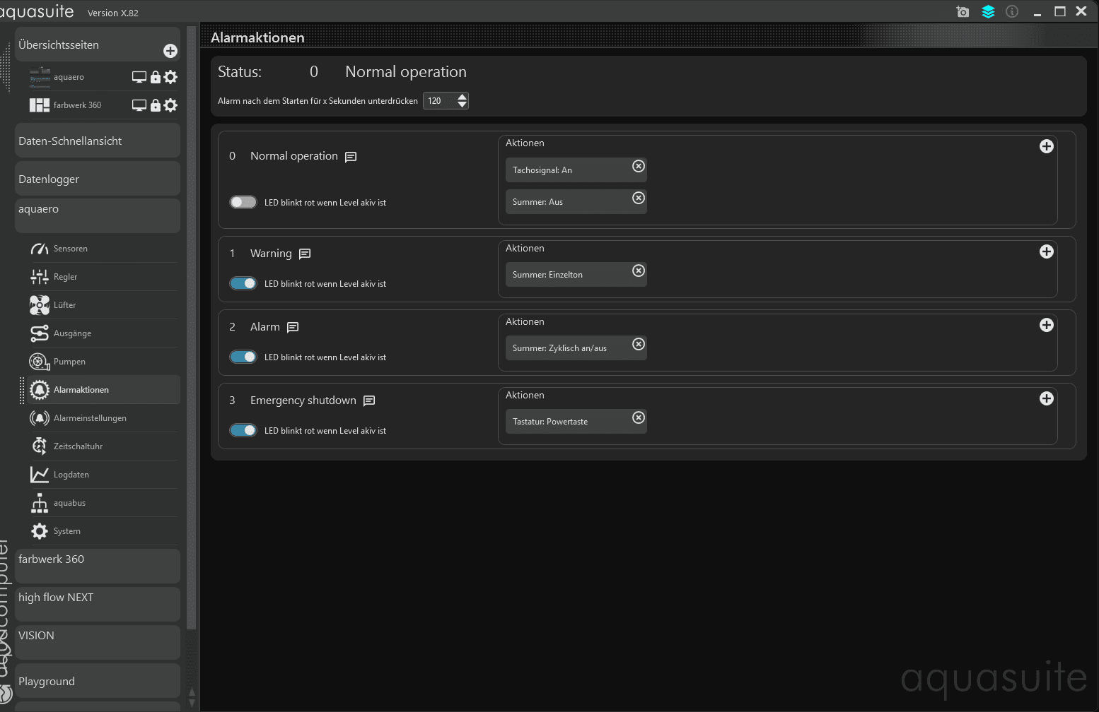

in meiner AS, Version 82, habe ich unter Aquaero die Alarmfunktion. Dort unter Aktionen kann man den Summer einstellen.

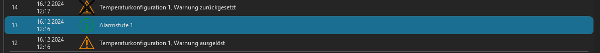

Zieh dir doch mal unter System die Systemmeldungen vom Gerät. Es muss ja irgendein Ereignis geben, was den Alarm auslöst.
So, ich hab nachgeschaut:
In meinen Alarmeinstellungen ist aber nie ein Alarm für Temperaturen definiert gewesen:
Ich kanns auch gern nocch einmal repoduzieren, aber ehlicherweise glaube ich nicht, dass da was anderes passieren würde.

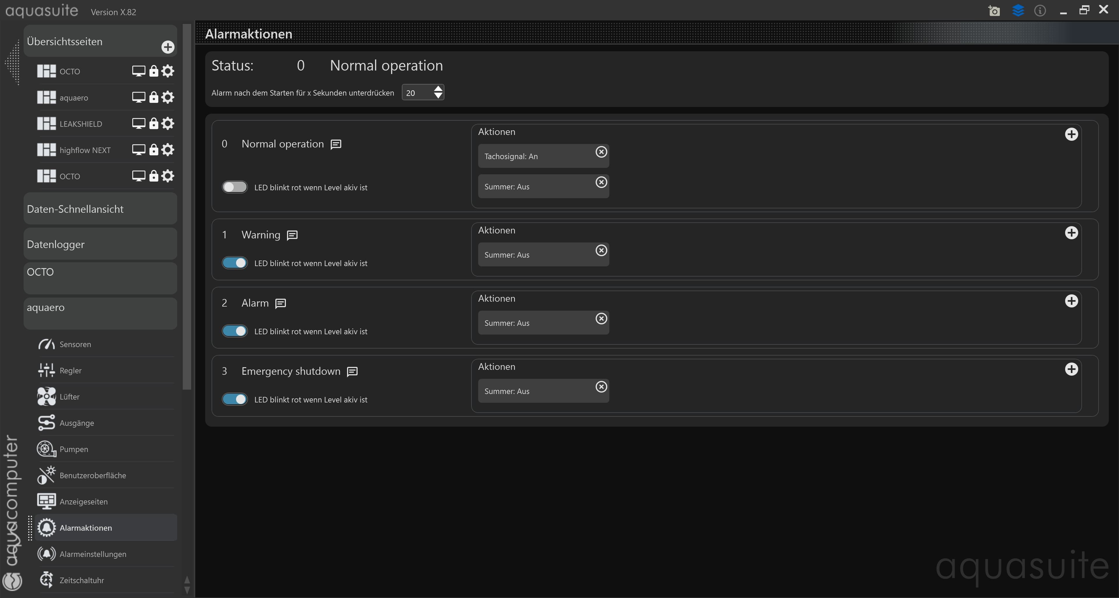

Zeig mal bitte auch die Alarmaktionen (komplettes Fenster).
Dem farbigen Profil-Icon nach nutzt du offenbar verschiedene Profile. Evtl. passt da irgendetwas nicht zusammen.
Im Zweifel mal auf Werkseinstellungen zurücksetzten. Wer weiß an welcher Ecke im Speicher irgendwelcher Mist steht...
ds Profil ist nur fürs Farbwerk, der Rest zeigt bei HFN, Vision und AE6 immer auf Profil 1. Alle anderen sind auch au default Konfiguration, die habe ich nie verstellt.

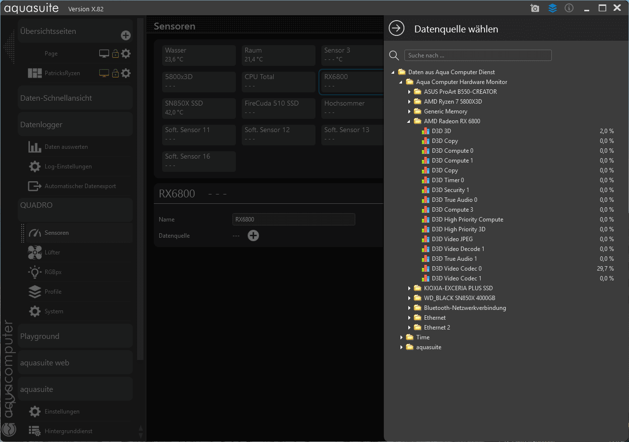

Ich hatte den aktuellen Adrenalin-Treiber getestet, aber für ein Spiel musste ich zurück auf eine ältere Version (24.81.). Seit dem kann ich in der aquaSuite x82 nicht mehr die Grafikkarten-Temperatur auslesen bzw. als Softsensor hinterlegen.
Auch die ganzen RAM-Werte fehlen. Ich habe nun bereits X82 neuinstalliert, den Hintergrunddienst beendet und als Admin neugestartet, den Hardware Monitor in den AquaSuite-Einstellungen deaktiviert und wieder aktiviert. Macht alles keinen Unterschied. :(

@patrock84 probiere mal, die chipset driver drüberzubügeln. in den aquasuite hintergrunddiensteinstellungen (wow, die haben in X82 endlich das fehlende "r" ergänzt 😂) beim hw monitor ist ja alles nötige aktiviert?
ansonsten vllt. noch die alles-platt-mach-hardcore-methode. vllt. hilft's, einen kompletten reset der auqasuite durchzuführen. die ordner C:\Benutzer\DeinNutzername\Dokumente\aquasuite, C:\Programme\aquasuite & C:\ProgramData\aquasuite-data sichern, aquasuite deinstallieren, diese ordner dann löschen & rebooten. dann aquasuite version deiner wahl wieder installieren, wieder reboot (wird von der auqasuite dann glaube ich sowieso gefordert).
sind die sensoren nun wieder vorhanden?

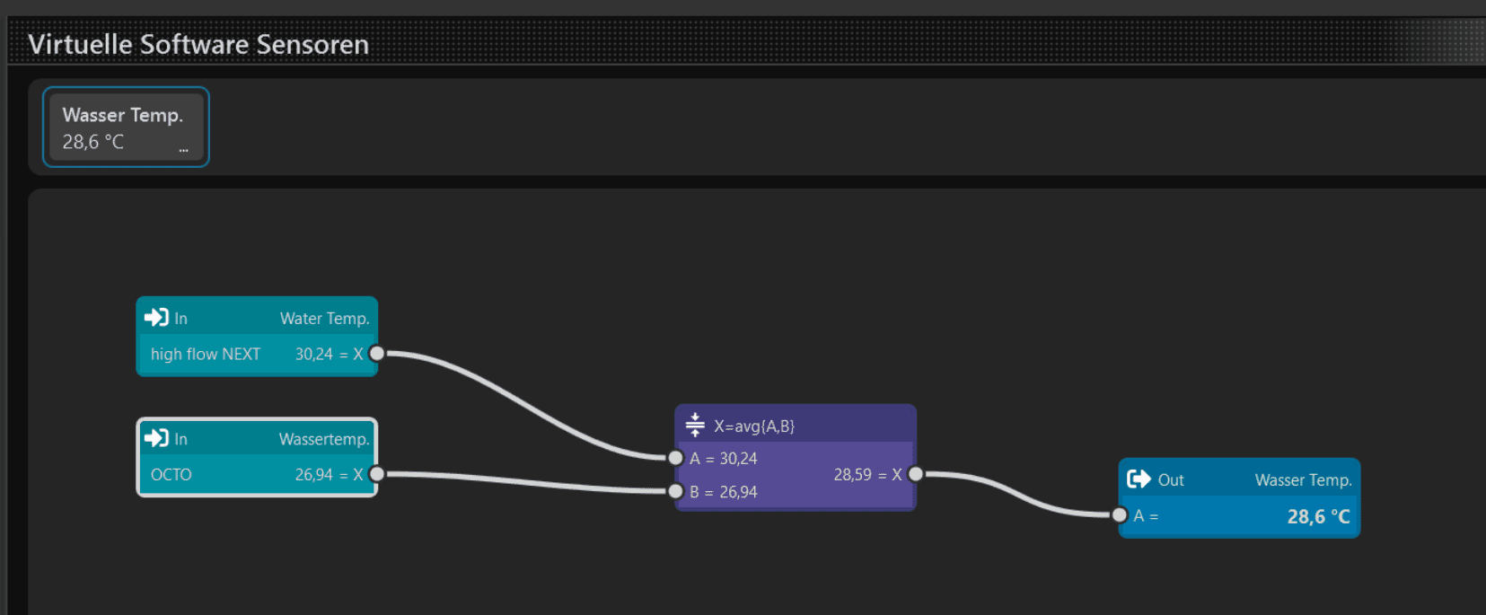

Kann man einen Custom Sensor anlegen, der einfach den Wert vom Octo enthält und den anzeigen lassen?
Ist ein bisschen her, als ich in der Suite "gespielt" habe, aber kam mir spontan in den Kopf.
