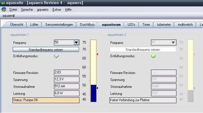

Wenn ich die Aquastream XT über den Aquabus an das Aquaero angseschlossen habe und beide noch über USB am Board sind:
Ist es dann normal, dass ich nur noch folgendes Bild sehe und nicht mehr das, wo die Pumpe abgebildet ist?
attachment.php
folgendes kommt eben nicht mehr:
attachment.php

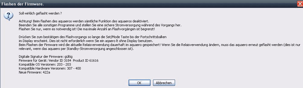

Des Weiteren habe ich das ATX-Kabel mit Relais und dem Standby-Stecker an das Aquaero angeschlossen. Also grüne Leitung durchtrennt, Relais dazwischen, Jumper umgesteckt und Standby-2Pin-Stecker angeschlossen.
Wenn ich aber meine Verteilerdose ausmache und demzufolge kein Strom mehr fließt, muss ich jetzt am Aquaero immer
1."ATX-Breakleitung"
oder
2."Power-Taster" auswählen!
Das möchte ich aber nicht!
Die Notabschaltung soll zwar greifen, wenn irgendwas im Kreislauf Alarm meldet. ABER ich möchte nicht jedes Mal was beim Start am Aquaero auswählen, sondern wie sonst gewohnt einfach die Power Taste am Case drücken!
Wie kann ich das realisieren?
Danke
oder
Danke
Das sollte sich einfach über die Aktualisierung der Firmware der aquaero ändern lassen. Beachte die Readme für den Flashvorgang (wenn ich mich richtig erinnere darf das breakkabel nicht angeschlossen sein).
Ja, danke! Habe ich schon herausgefunden: :d
Aber ich hatte die Leitung trotzdem dran und es hat geklappt. Es wäre wahrscheinlich eher ratsam, diese -wie du schon sagtest- vorher zu trennen!
Und das andere Problem war ein defektes USB-Kabel...Jetzt wird die Pumpe ohne Probleme gleich erkannt(USB am Board ist im A****....:coolblue:

Also für Alle, die das gleiche "Problem" haben:
Nach einschleifen der ATX-Breakleitung und Verwendung des Relais, die Firmware nochmal flashen und das Aquaero behält die Einstellung. Man muss also nicht mehr am Aquaero auswählen, mit welcher "Quelle" man den PC starten möchte, sondern das Aquaero hat es nach dem Flashen der Firmware gespeichert!
